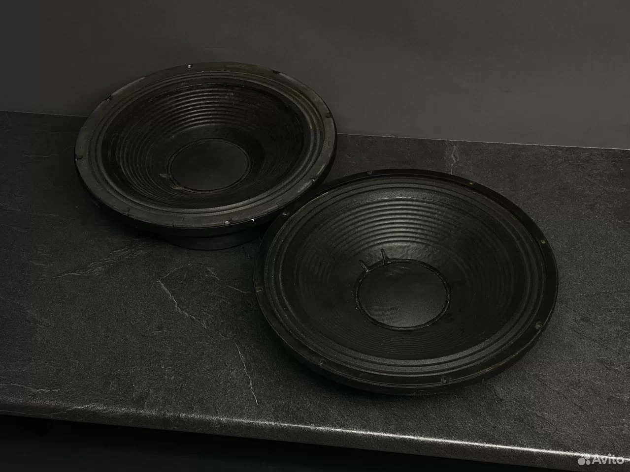

    Здравствуйте. Имеются сабвуферы Yamaha S250B (ФИ, литров 130-150). Динамики заменены на какие-то переделанные Тесла. Хочу их убрать и поставить что-нибудь более подходящее для новогодней озвучки площадки у дома. Пробежался по форуму, посмотрел, что есть в доступности в цене до 10000 за штуку, выбираю из Mag 1560 (1580) (подклейка подвеса), A&D SP154X (Украина, необычная восмиугольная корзина), EVM A153C20 или Актон (без маркировки и корзина какая-то странная, с круглым сечением стоек)? Цены приблизительно одинаковые, состояние по фото тоже, продавцы мамой клянутся, что не перебранные. Что можете посоветовать? Сам определить не могу, по ушам медведь оттоптался, только на уровне громко-тихо. Колонки будут использоваться очень редко (5-6 раз в год) на домашних праздниках, гонять попсу всякую и советскую эстраду, чаще на улице, площадка 100 квадратов.

    Актон, вероятно
Название:	Актон, вероятно.jpg
Название:	Актон, вероятно_2.jpg

    Точно не подойдет евм153с20,эт конкретно мидбасовая бошка
    По магу посмотрите его даташит,по памяти не скажу что за он
    А&Д-хз что за он
    По последнему фото-если есть возможность снять магнит,и замерить толщину фланца и высоту намотки катухи,то вполне может быть,что это евм254с26
    Т.е. катушка должна быть по высоте намотки 26 мм
    Если оно,то в принципе бошка для саба
    Но одной на улицу-такое себе
    Или чвр на ней собрать,не компакт версию
    Будет играть,но не очень мелкий ящик
    Не, не он.

    У мага судя по катухе и фланцу реальный х макс 6,5мм
    Ну и с маркетинговыми "+1/3" в принципе можно юзать не в сильно низкоиграющем сабе
    По последней фотке-попросите продавца откруттть магнит,и померить высоту намотки и толщину верхнего фланца
    Может быть некое подобие 254евм,все равно кооперативы и разные мелкие конторы лепили в свое время из одинаковых комплектующих
    Если похож на 254евм,то вполне сабовый дин
    Не особо современный конечно,но поинтереснее тесл,что у Вас сейчас
    А&Д-без знания высоты зазора и намотки катухи,и бл/ммс/кью тс ничего вразумительного советовать нельзя
