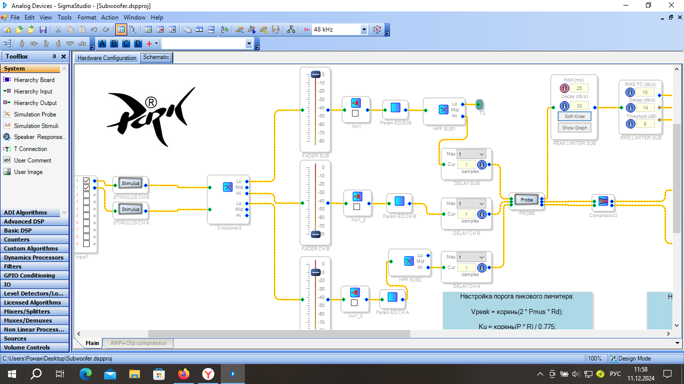

    Добрый день! Подскажите, сделал проект из шаблона для сабового модуля, ранее шаблоны можно было скачать на аудиосиле, сейчас их нет там, не знаю где можно найти вообще, хорошо хоть сохранил. Вроде все заработало, не с первого раза конечно, но пока присутствует какой то непонятный мне артефакт. При проигрывании музыки видно что динамик периодически шевелится, как будто его туда-сюда за диффузор руками шевелишь, то есть с основным сигналом лезет еще что то. В чем может быть причина? Нажмите на изображение для увеличения.
