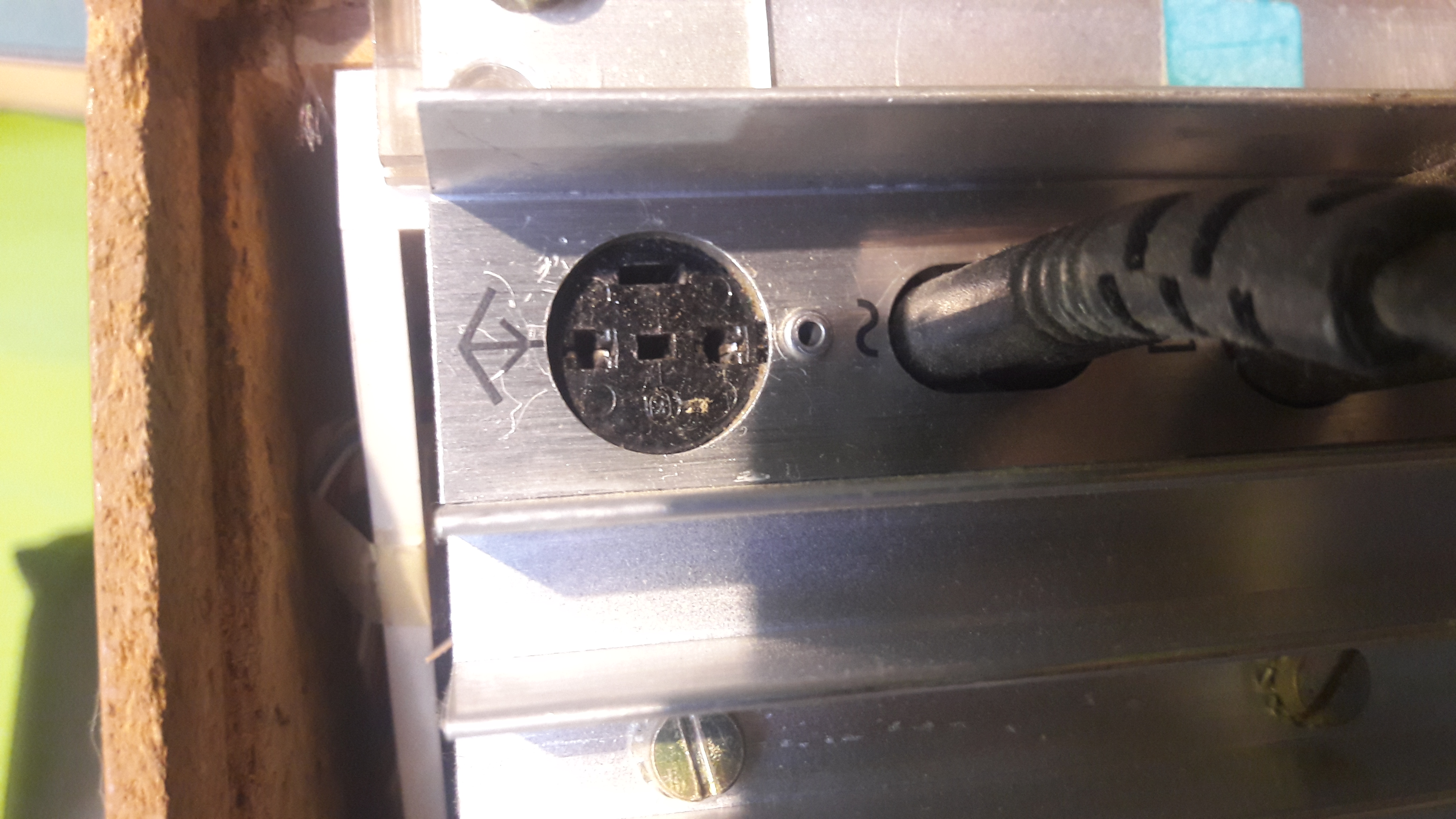

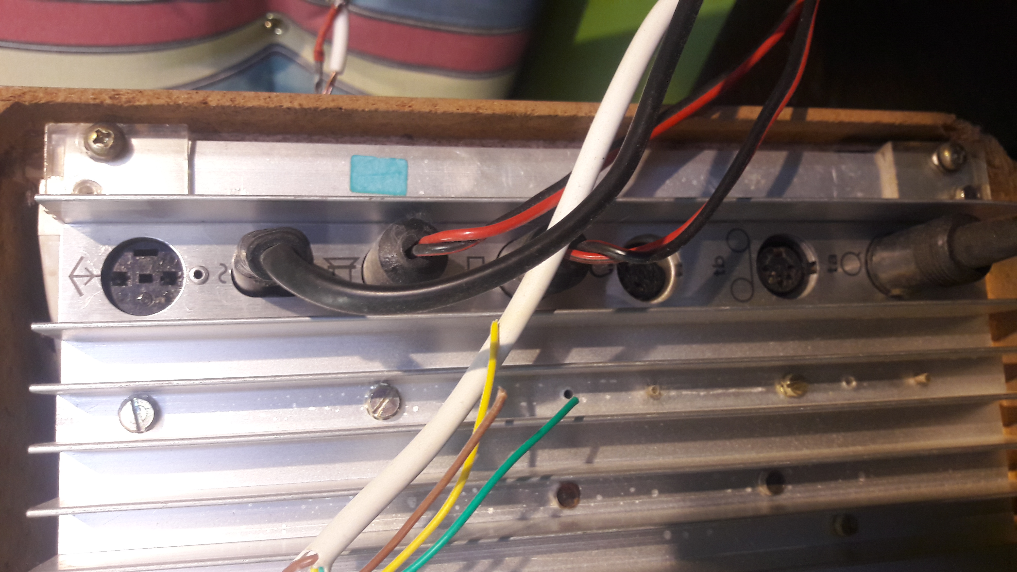

    Помогите определить как маркируется разьем.
    Нужен штекер под него.
    Hi-Fi Compact Telefunken 2000

    По умолчанию Re: Помогите опредлить разьем.
    Точка-Тире
    нет ?
    14.08.2010
    Краснодарский край
    2,613
    Не, тире в центре должно быть. Сколько проводов с другой стороны?
    Проводку не знаю-сегодня дистанционно прислали фото,просят помочь подобрать штекер.
    Это разьем для подключения внешней антенны тюнера.Судя по кол-ву пинов не исключаю,что присутствует коммутационный замыкатель в разьеме...а может и нет...
    На схеме гнездо безо всяких размыкателей-замыкателей
    Похож на простейший цилиндр - плоский аудио. Из 2х контактов. Вроде назывались DINххх. Но такую рухлядь сейчас нигде не купить. Их перестали выпускать с 80х - после запуска в производство RCA. Поэтому самое умное, что можно сделать - выпаять его на фиг и впаять что - нибудь современное. А 3 контактный для антенны - просто так вляпали на заводе - сбагрили складские запасы снятых с производства розеток.
    гоголь-моголь, к тем DIN-ам, коннектор на фотографии никоим боком не относится.
    Так а саму внешнюю антенну уже сами подобрали? Помощь не требуется?
    Обычно в такие дырки никто штеккеров не подбирает, а проводки вставляются путем засовывания, и фиксируются спичками.
    Владелец хочет аутентичность
    Ничто иное как блажь того владельца. Это пройдет
    Максимум можно найти что-то похожее с двумя штырями по расстоянию между ними.
    тему создал бы с названием "помогите подобрать спичку для дырки".
    Ну по названию темы - маркируется как "гнездо для антенны FM". Инвентарный номер по СНиПу вам никто не определит. Причем для симметричной антенны 300 Ом, а не коаксиал 75 Ом. А сама антенна выглядит как-то так
    Нашел инструкцию к ленинграду, вилки называются САР-2В и САР-3В.
    2В двухконтактная с направляющей по центру, 3В с тремя контактами. Наверное эта информация не актуальна, разве что последняя буква В означает вилка, а у розетки соответственно-Р.
