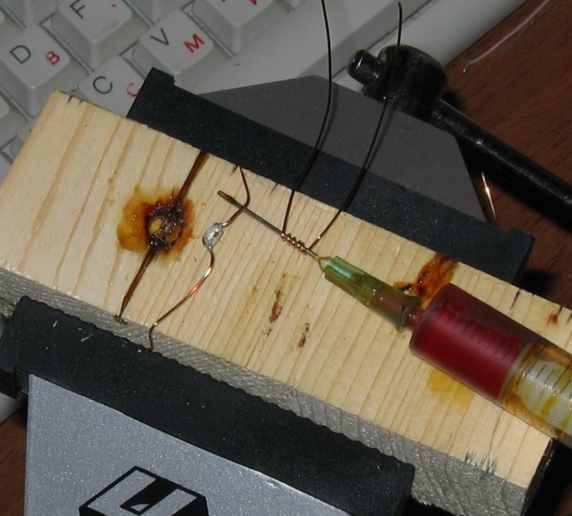

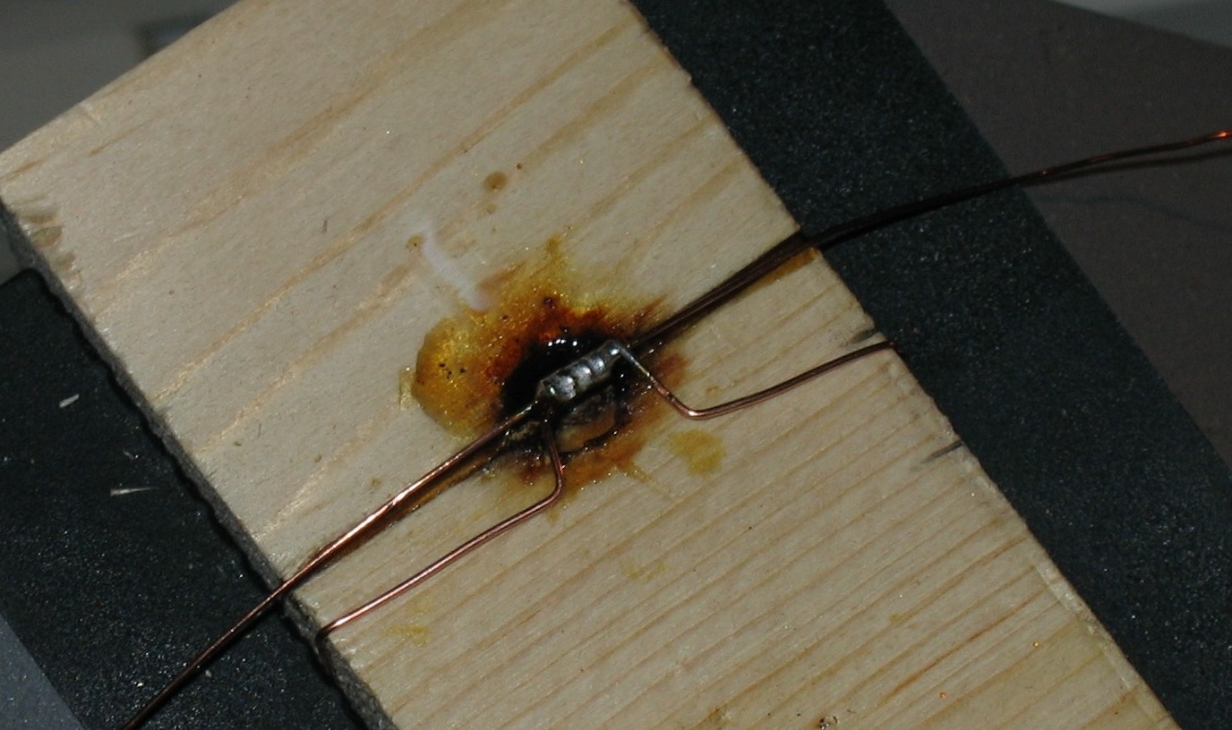

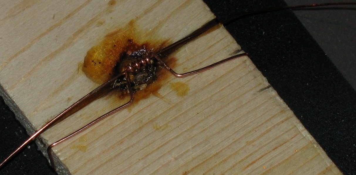

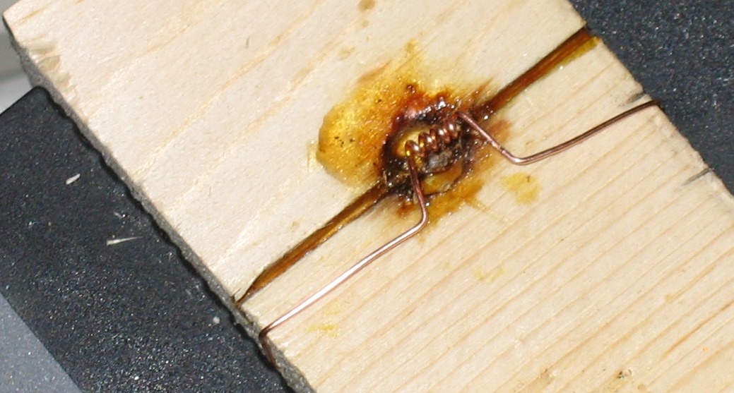

    Часто приходится облуживать провод диаметром 0,5мм, например для макетных плат или для перемычек. Довольно технологичный подход предложил Миша Зайченко из С.Петербурга. Вот его рекомендации:
    Скорость облуживания зависит от желания и как нефиг делать 1 метр в
    минуту. И даже больше можно 8-0
    Идея - пропустить проволку сквозь капиляр дабы лудить сразу со всех
    сторон и одновременно флюсовать.
    Итак технология.
    Берем деревяшку. Делаем ножовкой шлиц.
    Сверлим дырку. Капаем в дырку канифоли.
    На шприце мотаем спираль из проволоки 0.5 (от витой пары)
    заковыриваем спиральку в дырку.
    просовываем залуживаемую проволку, капаем припой.
    Прижимаем спиральку паяльником, припой 96/4 (девать некуда )
    температура 350, протягиваем проволку. Потом протягиваем в обратную
    сторону. Идеально!

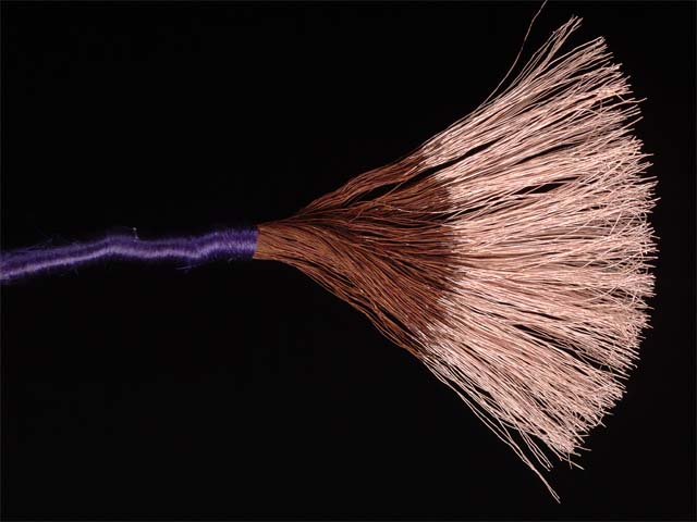

    Dark Abbat, Нравится?

    А.Воробьев,
    Александр, вы так и не сказали - каким способом облужен литц в посте #5?

    Yury Novikov,+1
    Уточнение, не залужен , а зачищен

    Yury Novikov, Он еще не облужен, а с него просто снята эмаль.
    Чтобы "зачистить" те 730 проводков, времени уходит около 3-х минут, причем безовсякого огня, да в полымя "Секретом" жидкости для снятия любого лака или эмали с проводов я безвоздмездно, т.е. даром, обязательно поделюсь, как только напишу текстовку. Надеюсь, что это снимет кучу проблем всем страждущим и желающим на просторах нашей безкрайней Родины
