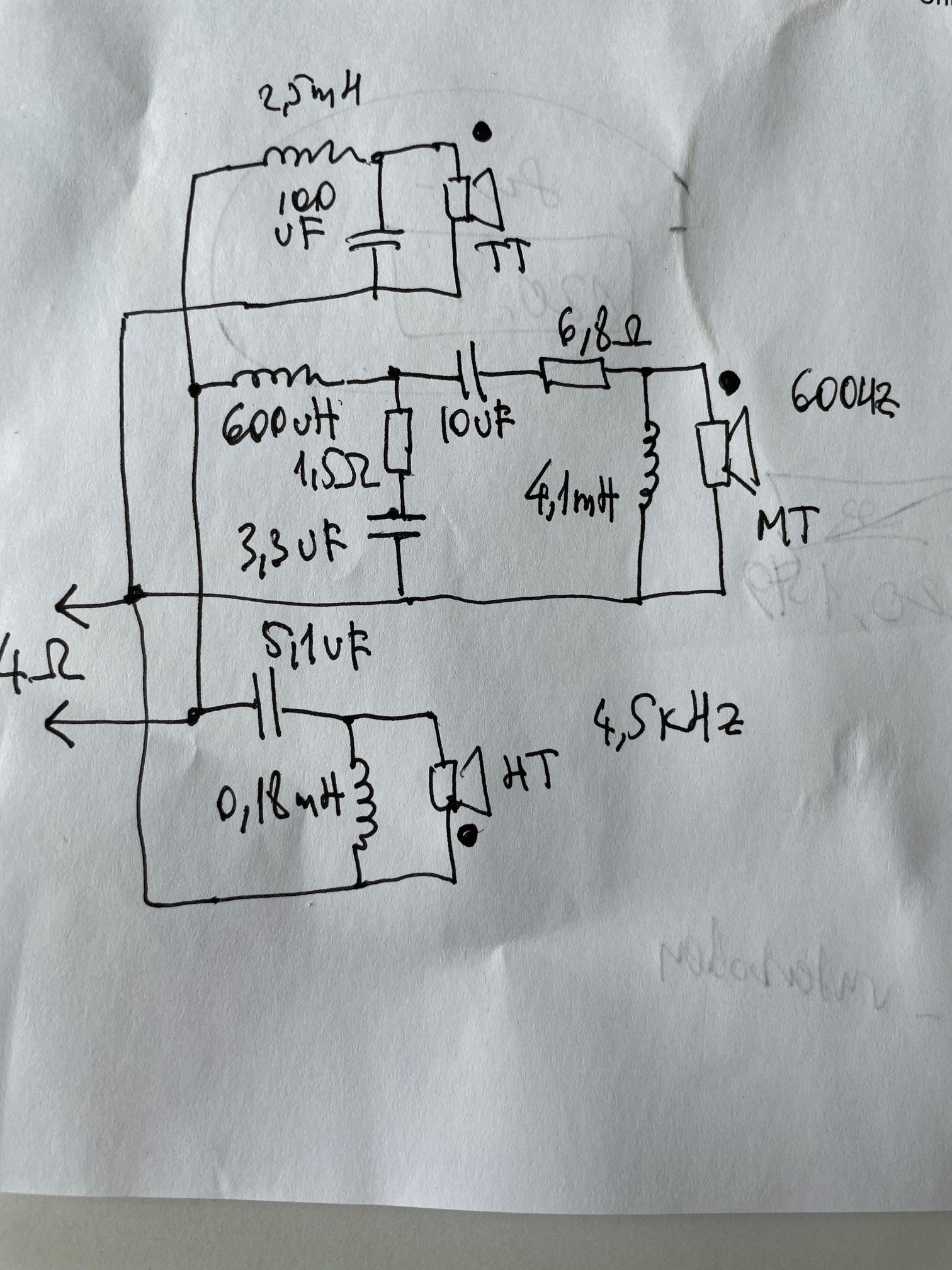

    SM1001 с эбея срисовал, внешне боксы очень схожи.

    Спасибо Вам огромное! Если это заводская схема, то похоже, что мои кроссоверы переделывались....
