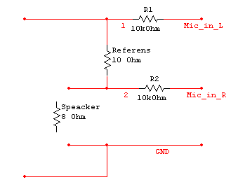

    А по варианту спикерворкшопа (читайте мануалы!) при использовании усилителя (советую его использовать) нужно делать вот так: (у меня так и сделано, результат - отличный) (точки возле резистора "Speacker"- это крокодилы - всего 2 шт - к у силителю соответствующие штекеры (точки слева), выходы к звуковухе - стереоджек). Для калибровки джек от точки 2 присоединяется к точке 1 (ее нужно делать 1 раз, но - тщательно!). Заметьте, что подключение к левому и правому каналу может быть разным (в SprakerWorkshop*е это можно переключать)- так что если программа несет ахинею (сопротивление динамика 100 Ом и т.п.) отрегулируйте настройки или просто перепаяйте в джеке входы, поменяв их местами)
    Мне было удобнее просто поставить хороший переключатель
    И еще маленькая ошибочка, по схеме выход втыкается не в Mic_in, а в Line_in.
    Мне хватает усилителя на линейном выходе фронтальном (что на наушники) в Аудиге 2.

    Простите я новичок но потихоньку набираюсь опыта...
    У меня такой вопрос что ещё нужно для этой схемы?
    Да и о самой схеме я там кое что хотел бы уточнить..

    + и - слева это вход с усилителя, а там где спрашиваешь про динамик - это контактные крокодилы, там можно мерять элементы, и динамики, справа подключение к линейному входу, обязательно надо проверить распайку миниджека, верх обязательно левый должен быть

    Atomik
    Именно для этой еще надо усилитель, он подключается ко входу.
    Если без него, то ко входу подключается линейный выход звуковухи Line-Out и убираются резисторы R1 и R2.
    Имелась в виду схема, показаная выше.
    А все это дело меряется в спикер воркшопе, почитай хелп тама, очень хороший.
