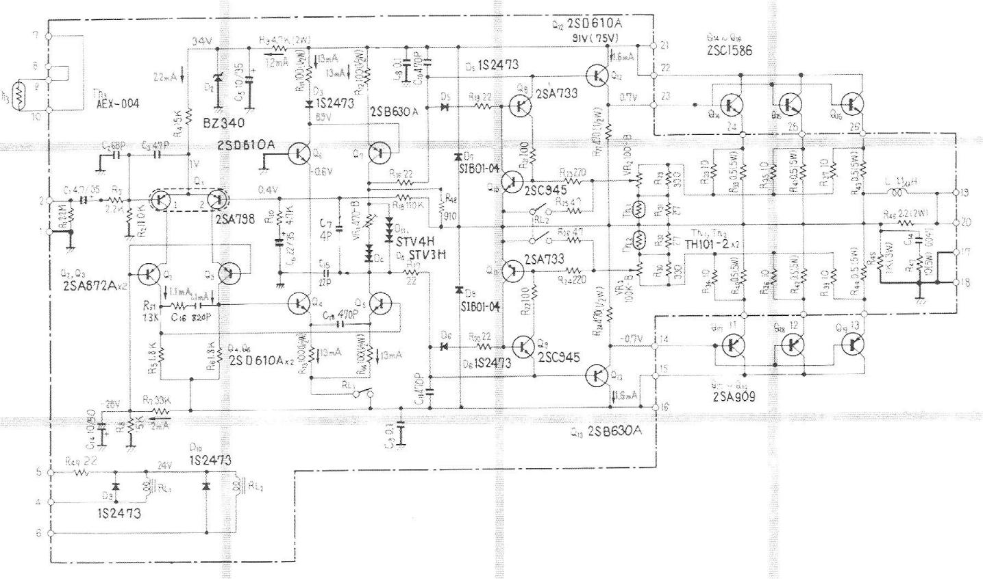

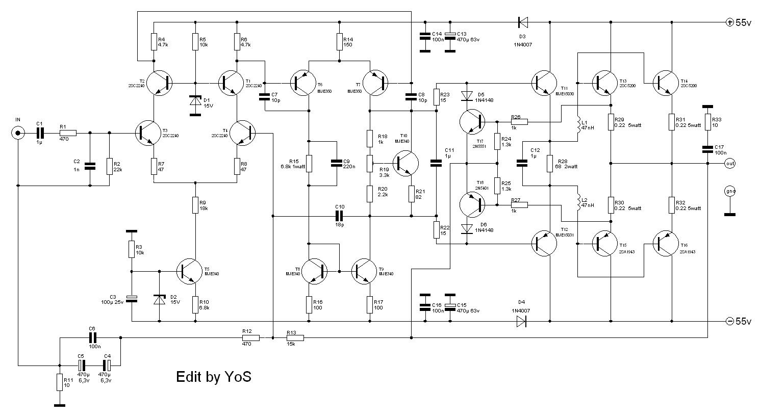

    Хочу сделать усилитель, в общих чертах - Холтон, с биполярным выходом, но хотелось бы его слегка усложнить, сделать чуть лучше. За основу взять то, что обсуждали здесь. Я это сделал вот в таком виде.
    Почему: я уже делал и мне на самом деле понравилось как играет, а еще очень понравилось, что сжечь не получилось, даже при старании.
    Зачем: есть корпус Эстонии, использоваться будет для измерений АС и на отмечаниях праздников на работе.
    Чего я хочу: сделать раздельное питание для УН и повторителя, принять меры к предотвращению насыщения и встроить защиту по току (при измерениях я частенько корочу). Ну и в УН добавить каскодов. В повторителе будет одна пара MJ21193\MJ21194 (ТО-3). В общих чертах вот такая идея.
    Помогайте.
    Все изменения будут складываться в этой месаге.

    По умолчанию Re: Хочу снова Холтон, но чутка другой. Помогите, кто реально волокет в схемотехнике.
    У тебя на сайте схема. Отсекаешь полевые транзисторы и лепиш туда двойку как на твоей схеме. Ток покоя УН можешь снизить немного путем увеличения резистора R13_18 в два раза, ну и для симметрии R14 и R19.
    Зато наличие транзистора VT5 вместо сопротивления и конденсатора, обеспечит тебе на выходе железный "0". А запитать УН можешь от стабилизаторов как сделано у "MOSFETa". Правда у него УН питаеться напряжением ниже чем выход, а для повышения КПД надо, чтоб выше, вольт на 5. Ну сдесь сразу же попросяться диоды антинасыщения, как у Зуева в последней редакции.
    И будет у тебя супер пупер!
    Могу подкинуть схему "Pioneer SPEC-2" сделанная по этой структуре.

    Т.е. просто добавить до Холтон-ВП и поставить биполяры? Я думал оставить количество каскадов прежним, не добавлять.
    Да, так! Но можно и как ты хочешь, тогда ток покоя УН надо оставить преждним.

    Разделил питание, приделал защиту, пошел спать.

    Между базами выходников конденсатор нужен? Если да, какого размера?

    так, мысли (или вопрос, т.к. не мастер) вслух: а зачем ему защита(D3;D4;Q9;Q10)?
    сергей, ты очень подробно отчитывался об экзекуциях и сжечь не смог.
    ну вот еще до кучи:
    Ну, это элементарно, Ватсон, посмотри у Зуева.
    И вобще я имел ввиду эту схему:

    Уважаемые, мне, на самом деле понравилось как играет "укороченный Холтон на биполярах" чесслово, я специально подконнектился к усилителю сабвуфера и послушал еще раз. Еще тогда, давно, когда оба саба с Холтонами были под рукой вариант на биполярах понравился больше. Объяснений этому я не ищу, мне он больше понравился - и ладно.
    Вопрос решенный, хочу еще раз попробовать. И, еще раз, это не домой, это не для пристального прослушивания. Хочу посмотреть как оно будет стерео, не последний день живу, потом будет что то другое. Вопрос решенный, будет близко к начальной схеме.
    Цитата Сообщение от PSV Посмотреть сообщение
    На мой взгляд не имеет особого смысла наворачивать УН в этой схеме с одной парой выходников.
    А и не надо. Хотелось бы оставить, в общих чертах, то, что есть.
    А ты, как я понял, ограничен именно одной парой на выходе из за корпуса.
    Да, будет одна выходная биполярная пара в ТО-3, однозначно.
    Это если на полном ходу кортнуть, тогда да, вылет предохранителя, сработка защиты от перекоса. А если с малым уровнем, то все тепло будет на выходной паре, а предохранители останутся в живых. Ну и кирдык в результате возможен. Я так понимаю. А зачем?
