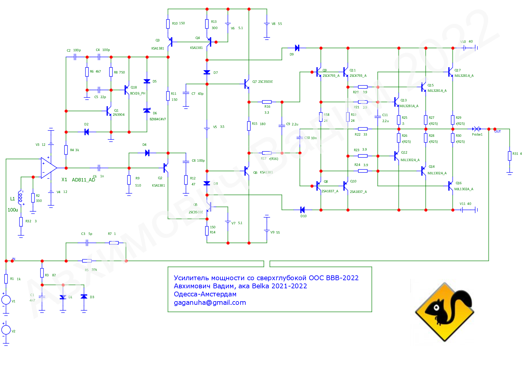

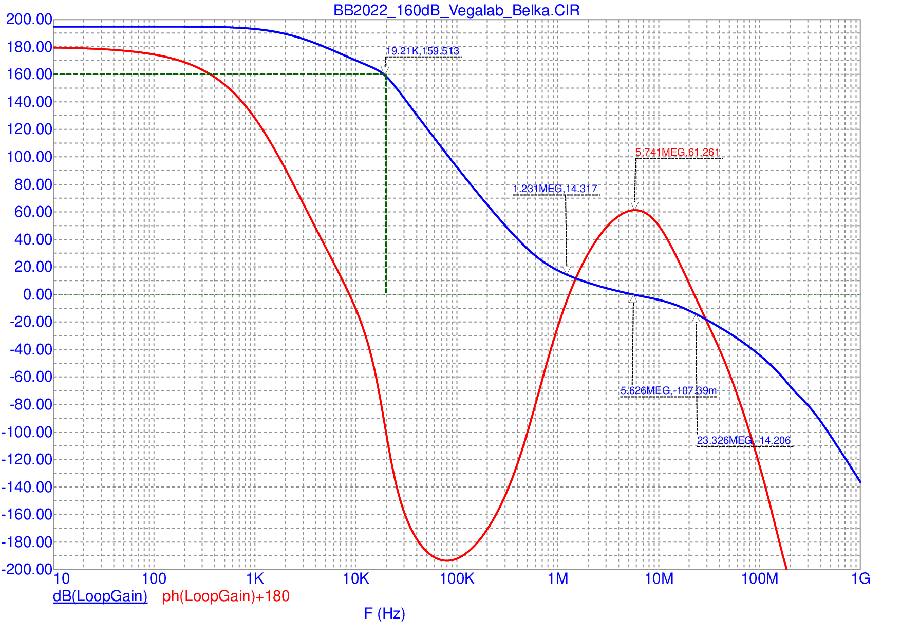

    Спокойно! В этот раз схема прилагается)
    На схеме эскиз усилителя ВВВ-2022 с глубиной ООС не менее 160дБ на 20-ти кил.
    1 оу + 6 транзисторов в УН. Наша фирма за простоту и изящность решений. Цепи антиклиппа на схеме обозначены.

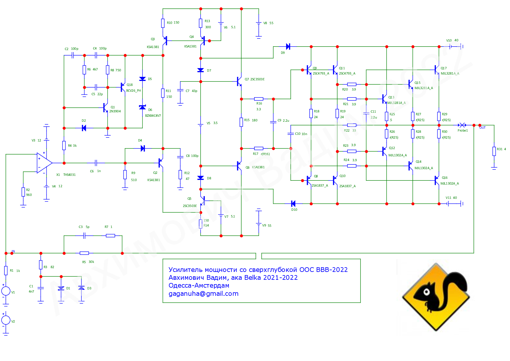

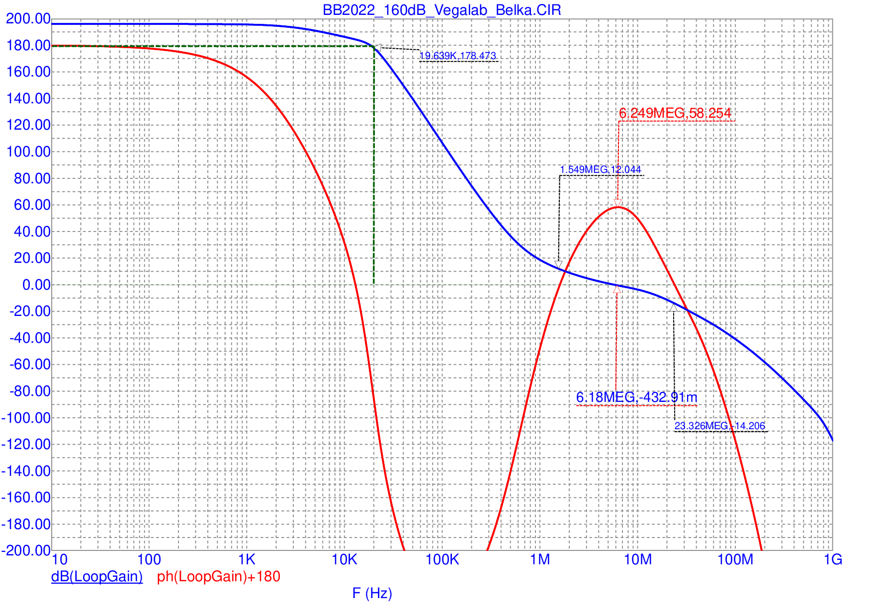

    Теперь следите внимательно за руками:

    Красиво.
    Схемы до и после "следите за руками" ведут на одинаковый адрес )

    Вадик, а ты уверен, что с такой ФЧХ оно будет нормально работать? В смысле - реально работать? С реальными ёмкостями монтажа и неучтёнными ёмкостями платы, устанавливаемой непонятно где? Когда ВЧ ОУ начинает возбуждаться просто потому, что ему не понравился цвет печатной платы. И ещё. За всё надо платить, за увеличение глубины ООС тоже. Свойства двухполюсной коррекции - ухудшение переходного процесса, особенно времени установления выходного напряжения для зоны малых погрешностей (в звуковоспроизведении этот процесс отвечает за то, что называют микродинамикой).
    По схеме. С9 и С11 - у ведущих транзисторов хватит тока, чтобы достаточно быстро перезаряжать такую большую ёмкость? Зачем там столько?

    Перезалил, спасибо.
    Сначала не заметил, что ОУ другой и -
