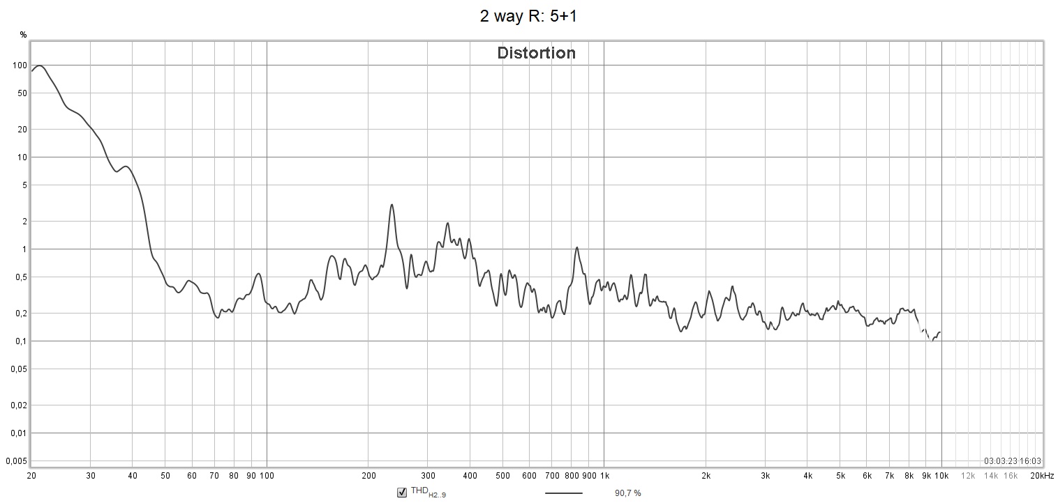

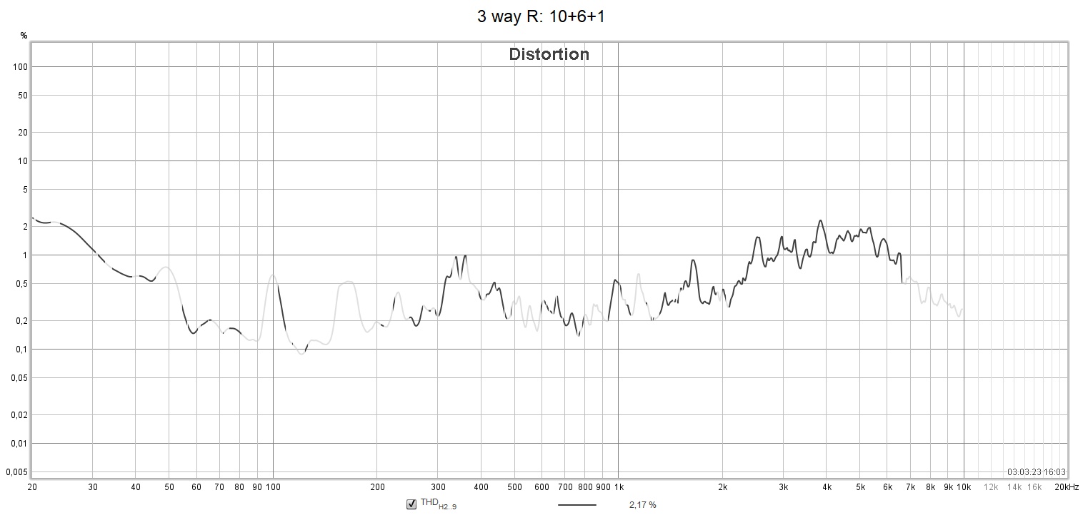

    3х полоска 10+6+1 выглядит получше на басу чем 5+1 в той же комнате примерно с одинаковой расстановкой.
    Примеры ниже
    Смешно но некоторые участки правятся, меняются даже повернув АС по своей оси или немного сместив в стороны.
    По правде то что я реально слышу на слух это басс. Прям слышно что у 5+1 он размазанный и если сравнивать то это как будто есть музыка и одна какая то частота на фоне музыки. У 3х полоски прям даже ни знаю как выразится. Звук как в наушниках по динамическому диапазону. Вообще лютейший динамический диапазон.
    Какие у вас результаты в комнате? Что показали эксперименты?
    ---------- Сообщение добавлено 16:15 ---------- Предыдущее сообщение было 16:10 ----------
    У 3х полоски у пищалки какие то приколы с 2500гц по 5000гц. Пока не разбирался и не вникал слышно ли эти 1.5%-2%. На слух вроде нет. Ну трудно определить так как динамический диапазон выше и ты в шоке от происходящего. Так же сцена шире, глубже и даже выше по сравнению с 2х полоской...

    По какому уровню замер?

    Причём тут время реверберации? Человек захотел измерить искажения в точке прослушивания, что на мой взгляд интересная идея, т.к сумму всех искажений и усилителя, ас, комнаты мы в итоге слышим. И пожалуй это дает более полное представления о реальном звуке. Но есть один важный момент, саму комнату ваш мозг частично вычитает, т.к слух адаптировался к ней, то есть придя в другое помещение и включив ту же акустику с тем же расположением звук будет другой и к нему нужно будет привыкнуть.

    По умолчанию Re: Реальные THD с комнатой в точке прослушивания. Какие у вас? А есть ли смысл?
    Примеры ниже
    Смысл есть если:
    Искажения минимальны, особенно в мидбасовом диапазоне и СЧ.
    На НЧ очень велик эффект маскировки но если ниже 5%,уже неплохо.
    Опять же все привязывается к оговоренному давлению( близко максимальному рабочему), для разных частот уровень свой.
    Но есть некий элемент разочарования, чем меньше искажения тем бледнее и скромнее на первый взгляд звучит система.
    Мэджик умирает напрочь.

    Приближенные к реальным нелинейные искажения всего тракта от фонограммы до точки слушания следует измерять по методикам обеспечивающим измерения нелинейности в реальной акустической обстановке на реальных сигналах. Главная фишка и проблема - исключить линейную составляющую, т.е. линейные искажения всего тракта, главную долю в которых имеет помещение и сама АС. И эта доля на пару-тройку порядков (в 100-1000 раз) большая, чем нелинейный вклад.
    Знаю два таких именно реализованных: метод Букварёва (кто его знает, тот продолжает знать ) - https://forum.vegalab.ru/showthread.php?t=72049, и "метод Цирюльникова" (назову его так) https://www.diyaudio.com/community/t.../#post-7066888
    Метод Букварёва открытый, никаких секретов и довольно прост в реализации. С Цирюльниковым лично я не разобрался именно в математических основаниях. Тем более что похоже (не совсем уверен, но таки похоже) "главная гайка" там засекречена. Следует так же упомянуть, в моих дискуссиях в личной переписке во время работы над методом Евгений Букварёв упоминал, что существуют такие методы, подобные методу Цирюльникова с "одноразовым прогоном" объекта измерений на стенде. Напомню, методы подобные методу Букварёву нуждаются как минимум в двух "прогонах".
    Вообще лично мне интересно как меняется нелинейный продукт в зависимости от рум-коррекции не интегрально (типа, вся сумма составляющих представлена одним числом/долей; чисто интуитивно, но таки статистически обоснованно - цифирь сильно меняться не должна), а именно дифференциально как файл с записью нелинейного продукта, сопровождающего воспроизведение реального сигнала (ага, "музыки") в реальной обстановке (ага, "на диване") на разных средних уровнях звукового давления (ага, интервал усреднения равен длительности фонограммы/файла) .

    Просто по уровню прослушки на месте. Не будет даже 90дб я думаю.

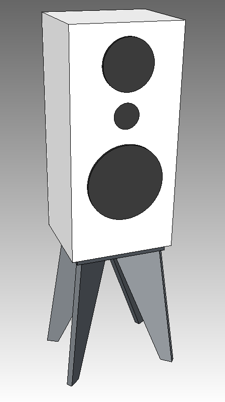

    Буду такие ноги делать. Думал долго, будет четырехножник. Объём будет ФИ 22литра чистый у НЧ, 6 литров ЗЯ чистый у СЧ.
