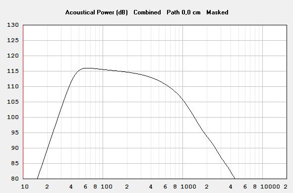

    Имеем Hyundai Sonata 2007 года, хотим саб. Подкиньте варианты ГД посимулить, что нибудь 10-12 с катухой 3-4 резонансом 30-35 и под фазевич. Денег много нет, вместе с УНЧом 15тыров, ящик не входит.

    3-4 спец это не 15тр.
    Lavoce WAF124.02, ящик по минимуму, порт толстый длинный, Fb ниже Fs, жесткая коррекция (и сабсоник).

    Две двенашки с обычной катушкой определить в стелс ящики без всяких портов. Динамики можно на вторичке взять.

    Наверное "да". Посмотрел на В124, в авто можно "убить" , это для два пи Нажмите на изображение для увеличения.
ID:	432001 и это сотни ватт не надо, всего 20вольт Нажмите на изображение для увеличения.
Название:	Снимок в124-2.JPG

    Важно то что компромиссов не будет, или саба не будет тчк
    ---------- Сообщение добавлено 19:30 ---------- Предыдущее сообщение было 19:28 ----------
    Понятно, но хочется.
    ящик по минимуму,
    Нет, нет и нет, в "три литра сувать не будем".
    Чего 3 литра? Крутани лавос в 35-40л.
    Он стоит столько же, только гораздо более прикольный.
    Кстати, где параметры B124 брал?
    Крутанул, не.
    Параметры с сайта.... к сожалению.

    Посмотрите линейку опус челленджер. Есть две версии FA и BX. 8-12" катушка 2,5" и цена в вашем бюджете.
    https://carmus.ru/content/179

    SD-300 ещё как то можно
    29.06.2012
    Где-где?
    4,482
    По умолчанию Re: Саб в сонату
    Можно. Два вагона поставили. И FA и BX. Отличаются немного предрасположенностью фриэйр/зя и зя/фи. Лучшее бюджетное решение на данный момент.
    Можно.
    Как у них с параметрами, может есть снятые....в загашниках.
    29.06.2012
    Где-где?
    4,482
    Как в даташите. Разбег есть в обе стороны но он смешной. Особенно много ушло SD-250FA. Они хороши и во фриэйр и в зя и в бп4.
