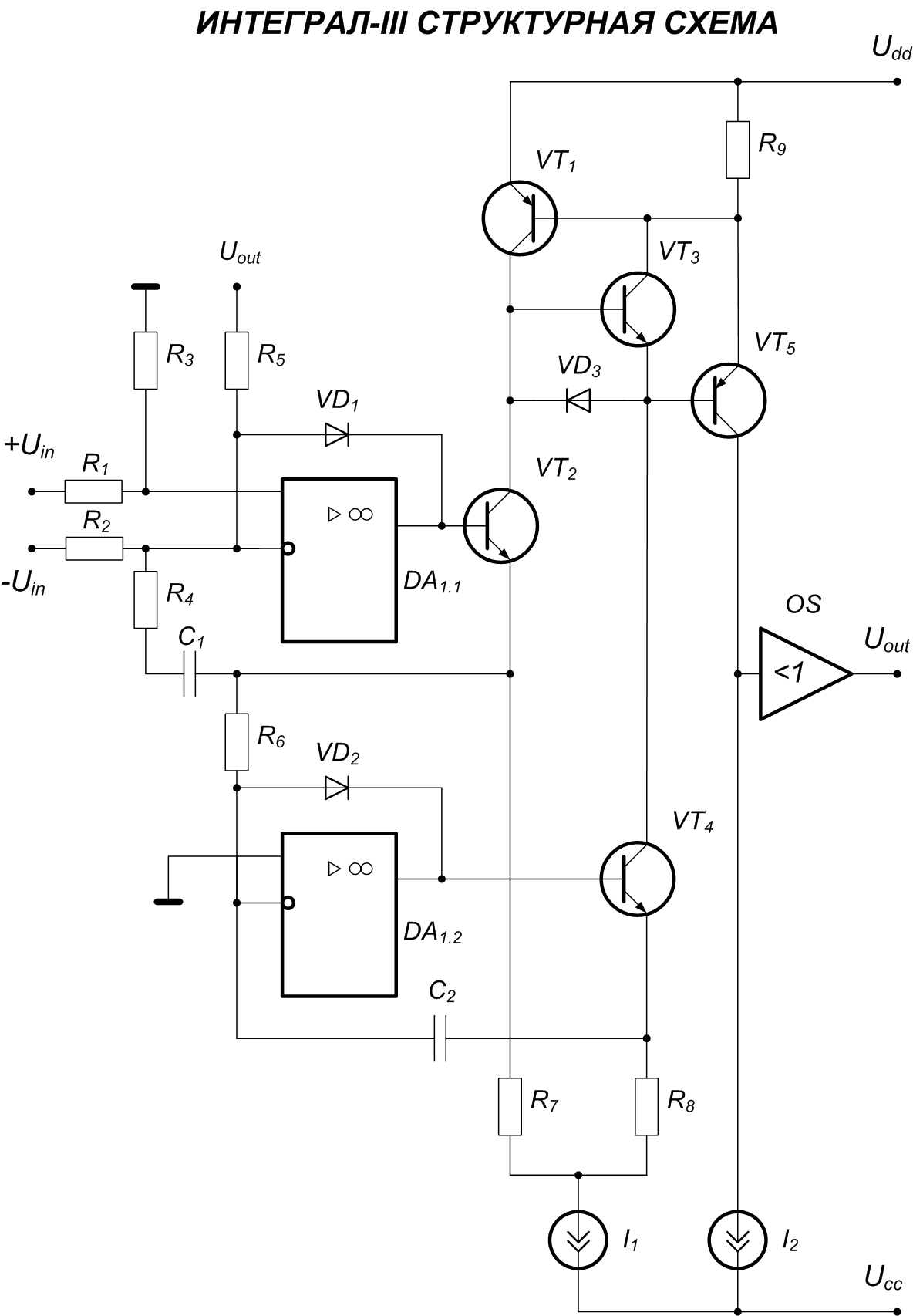

    По умолчанию Интеграл. Тройной.
    Решил объединить все, что сделано ранее в темах "Интеграл" в одну схему.
    Пока очень мало свободного времени, поэтому публикую просто структуру УНЧ.
    По мере развития проекта буду выкладывать схемы узлов, вплоть до полной схемы аппарата.
    УН будет однотактный, на основе ДК (VT2 VT4).
    Использован отработанный в усилителе "CSC" ПТВТ с высоким PSRR и малыми искажениями.
    От первого "Интеграла" заимствован принцип накачки усиления ДК, однако транзисторы ДК используются также в качестве повторителей для сигналов местных ООС и буферизации ОУ.
    Схема планируется с гибкими настройками глубины ОООС, от "малоосной", с простой коррекцией до глубокоосной, с лед-лаг коррекцией, чтобы можно было поэкспериментировать.
    ОУ будет использован сдвоенный, из низкочастотных "звуковых" серий (NJM4580, NJM5532, NJM2068, NJM2114, 157УД2, и т.д.).
    ВК скорее всего будет биполярный, на доступных компонентах в корпусе ТО-220.

    Евгений, поздравляю!
    Элегантно и лаконично.
    Несколько вопросов:
    1. Означает ли симметричный вход чистый оконечник?
    2. Биполяры в ТО-220? Вот это интрига!

    Павел, по симметричному входу. Да, по опыту лучше иметь балансный вход оконечника. Но ничего не мешает использовать только один из входов.
    Биполяры в ТО220 - попытка сделать "пальцевую" топологию платы. Я пока не определился с количеством пар. Скорее всего будет 8 пар транзисторов небольшой мощности. Даже КТ818-819 можно поставить (или 805/837 ). Бюджетный вариант, поскольку большие биполяры сейчас взлетели в цене Но возможен и вариант на полевиках типа IRF520 (620). Они тоже пока еще доступны и по цене весьма выгодны. Но требуют подбора, поэтому окончательного решения пока нет.

    Евгений, позвольте неспешно продолжу дискуссию и задам еще несколько уточняющих вопросов:
    Здесь вы имеете в виду голый оконечник и мы сознательно толкаем пользователей на выделенный предусилитель в системе?
    Разных топологий входного каскада не так много, как кажется. По факту тут весь выбор определяется выходным уровнем источника и возможностью на него влиять (т.е. увеличить-уменьшить). Самый хороший вариант - иметь возможность "пропихнуть" по межблокам сравнительно повышенный уровень порядка десятка Вольт действующего. Потом ~стандарт в +4 dBU и замыкают всякие мученики с -10 dBV.
    В принципе, делается селектор, небольшие платки разных входов и они идут сквозняком во всю линейку устройств.
    Ну нет же, топологически иметь дифамп и выкидывать его достоинства - очень расточительно.
    Да. На практике мы с Андреем попробовали разные варианты.
    1. RCA - в топку. Забыть и не вспоминать.
    2. Самый простой при отличном субъективном качестве - прямое соединение чистого мощника с ЦАПом по балансному выходу (до +10 dBu). Поэтому тем, кто слушает только с одного источника, можно рекомендовать такую схему. Регулировка громкости "в цифре". Это в большинстве случаев не хуже, чем разные релейные РГ.
    3. Полный пред с балансным выходом и балансными входами. Туда как раз можно при желании прицеплять и внешний ЦАП, и внешний балансный винилкорректор.
    ИМХО.

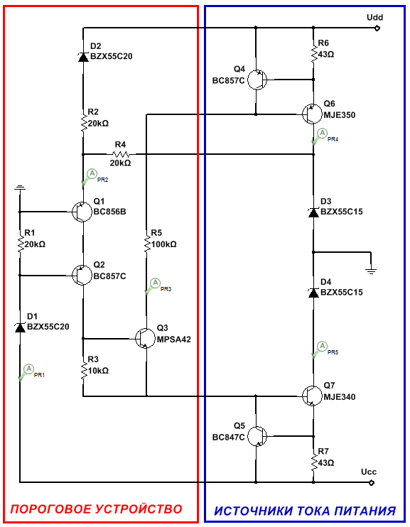

    Немного про систему питания.
    В этом аппарате решил учесть опыт эксплуатации.
    Несмотря на то, что узел является вспомогательным, ИМХО, его не стоит делать по остаточному принципу.
    На рисунке ниже показана схема узла питания (финальные номиналы компонентов могут отличаться!).
    Схема включается только при достижении некоторого напряжения на обоих плечах, и не включается при отсутствии любого из напряжений плеч.
    На транзисторах Q1 и Q2 выполнен двухполярный логический элемент, совмещенный с ограничителем тока. Q1 включен по схеме с общей базой, и получает ток как с положительной рельсы, так и со стабилитрона D3 (положительная обратная связь для быстрого включения). Q2 - по схеме общим эмиттером.
    Стабилитроны D1 и D2 являются пороговыми устройствами.
    Транзистор Q3 - ключ, срабатывающий при входном токе около 55 мкА (этот ток для разных серий стабилитронов можно выбрать как больше, так и меньше). Резистор R5 - токоограничивающий, питающий два источника тока Q4Q6 и Q5Q7. Эти источники обеспечивают низковольтное питание, выдавая ток около 15 мА.
    Все резисторы, кроме R5 - 0805 (0,125 Вт). Резистор R5 должен держать удвоенное напряжение питания, поэтому его размер должен быть выбран не только по допустимой мощности, но и допустимому рабочему напряжению ("Maximum working voltage"). До +-40 В можно брать 0,125 Вт. Выше - 0,25 Вт.
    Значения токов при необходимости можно настраивать резисторами.
    Индикацию можно организовать в коллекторной цепи Q3 (оптрон и (или) светодиод последовательно с R5).
    Такая схема питания позволяет организовать питание УН без использования устройства задержки его включения, обеспечить корректную работу при отсутствии одного из питаний (например, сгорании предохранителя), выполнить "бесшумное" включение/отключение усилителя.

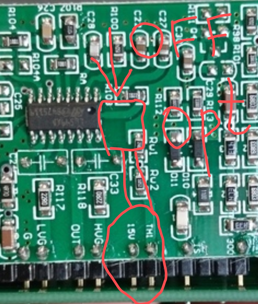

    про «хороший китайский LLC”
    Да, Сергей, вот он по ссылке Антона:
    Цитата Сообщение от anton11 Посмотреть сообщение
    На малой мощности он, конечно, выходит из резонансного режима, но в нашем случае ток покоя позволяет об этом не думать.
    Цитата Сообщение от Juzzy Посмотреть сообщение
    Я ставлю такие БП. Заодно решает проблему защиты АС и необходимость ставить реле на выходе.
    Вот сюда ставится оптрон, на который можно заводить сигнал "ошибки" и "выключать" блок питания.
    Чот оба не похожи на LLC
    Ну это же L6599, Ватт до ~10 она работает пачками импульсов, но АБшный усь этот небольшой запас выбирает сразу же.
