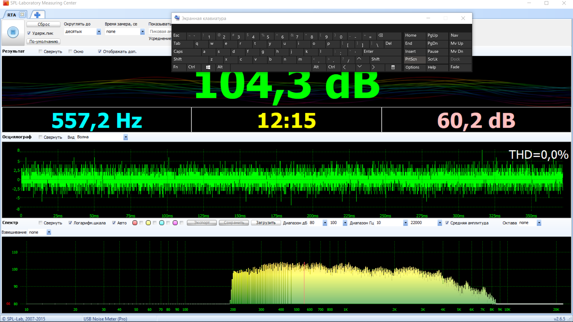

    Не знаю о каких 800 -7.5к тут писали, у меня 2 динамика, замерял микрафоном SPL LAB Noise meter pro
    у динамиков полка идеально ровная +/- 1.5дб от 300 до 4000 дальше идет спад. в итоге я их порезал конденсатором 33мф 1м порядком и играют от 350-3800.

    Свипом пройдись.
