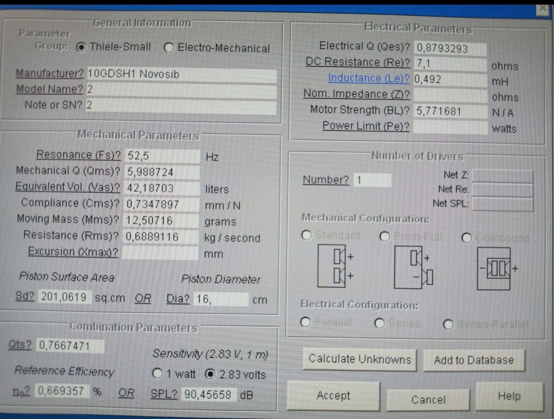

    Отдал знакомому на проверку, он в спикершопе наизмерял следующее

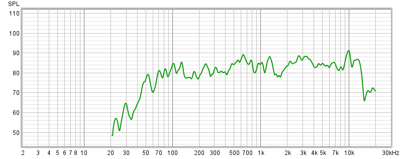

    Снял ачх в закрытом ящике на 40л.
    Но нижняя граница в 70гц не очень радует, хочется все же чуть пониже, хотя бы 55-60гц.
    Но не понятно в каком оформлении этого можно добиться.
    Буду признателен советам.

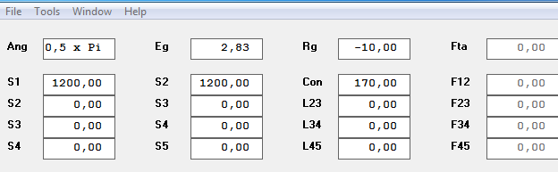

    Усилитель с отрицательным Rg, если катушка позволит, 10гд36 с бумажной гильзой горели как свечки.
    В респе симульни, он работает с отрицательными значениями.

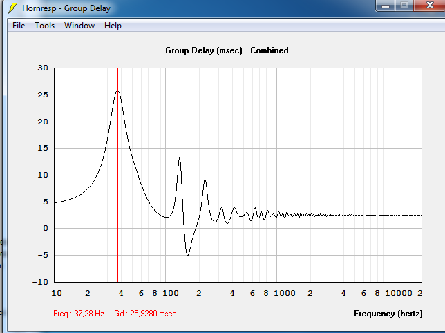

    Если по измерениям то ЧВР с сечением 1200 квадратов и длиной канала 170см. 200 литров чистого безобразия. Жуть....

    Gudronov, Хорн может минус?
    Добрый Аватар для Gudronov
    11,954
    По умолчанию Re: Помогите определиться с оформлением с шп на базе 10гдш
    Давно может. И так, и визарде бегунком.
    Не нашёл, может "можно показать"?
    11,954
    Rg жеж. Рядом с Eg.
    P.S. На главном окне и в loudspeaker wizard -- other.

    Rg жеж. Рядом с Eg.
    Я коробочку опять потерял.

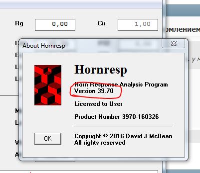

    Понятно что Rg, но как отрицалово устроить, у меня отрицательное не получилось ввести.
    29.06.2012
    Где-где?
    5,018
    лентяй Аватар для владимирр
    06.11.2017
    Болото.
    5,905
    maglevitos, А версия какая ? У меня это Нажмите на изображение для увеличения.
Название:	Снимок хорнресп версия.JPG
    06.11.2017
    Болото.
    5,905
    Заработало Нажмите на изображение для увеличения.
Название:	Снимок заработало.JPG
ID:	430296 Спасибо!!! Осталось понять как это реализовать, думаю разберусь, если нет - "помощь зала".
    29.06.2012
    Где-где?
    5,018
    О. Это весело. В минус и имеем горб на настройке, в + и уже имеем яму.

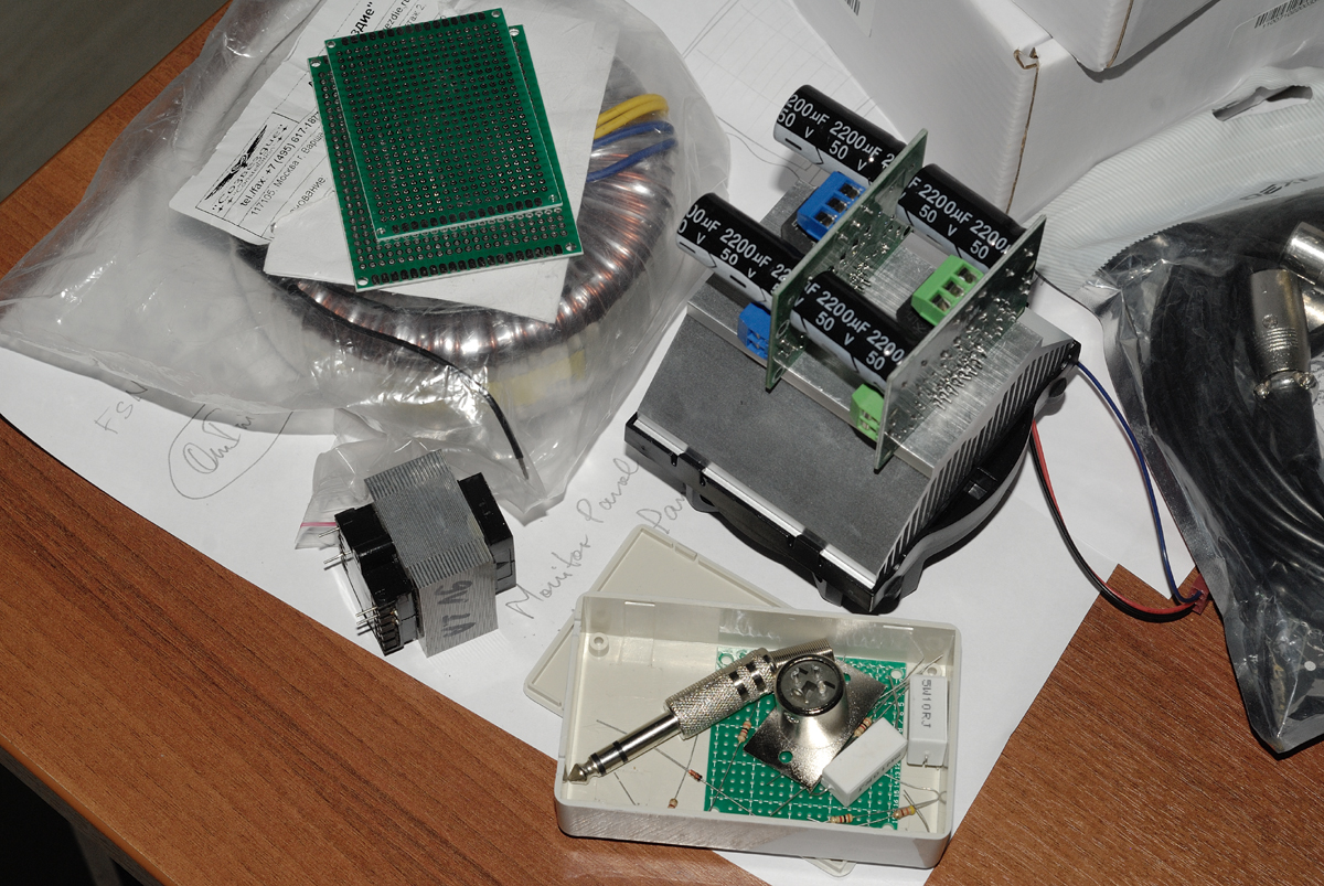

    Я поэтому и намекал тонко, на чем и как катуха намотана.
    Коробочку потерял. Совсем. Сбегал до лавки. Другого нет. Как же мне теперь засунуть это в маленькую серую коробочку.
    Побегу, наверное, электрический железный щиток с дверкой куплю. Не на фанерке же. И еще лениво, хочется жрать и спать. Да. Еще клеммы потерял.
