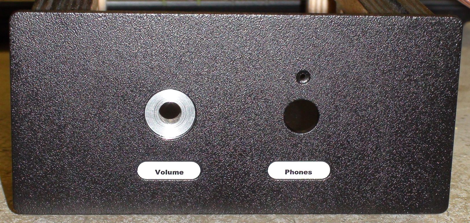

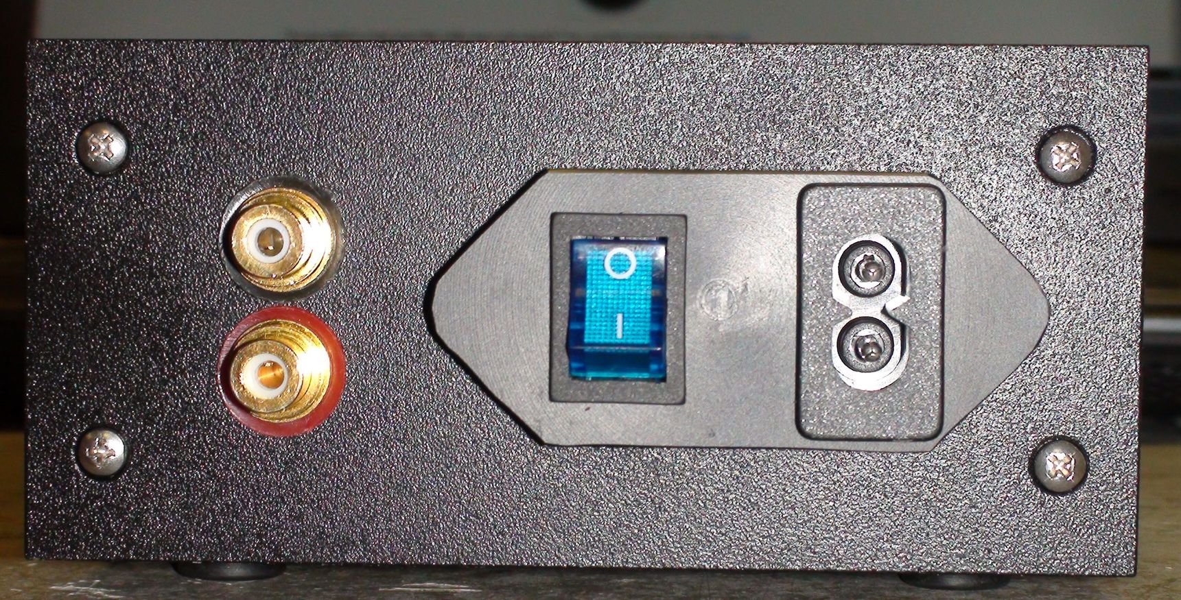

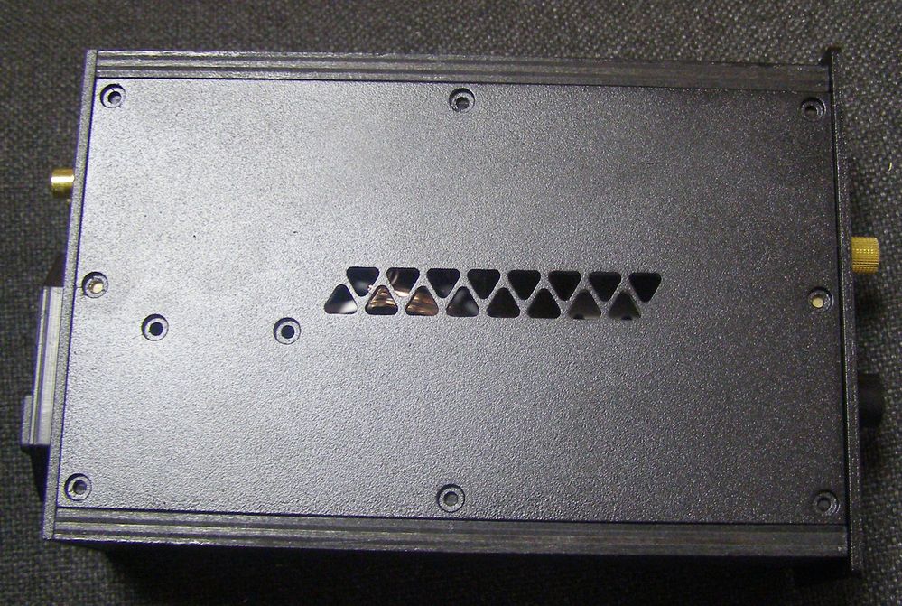

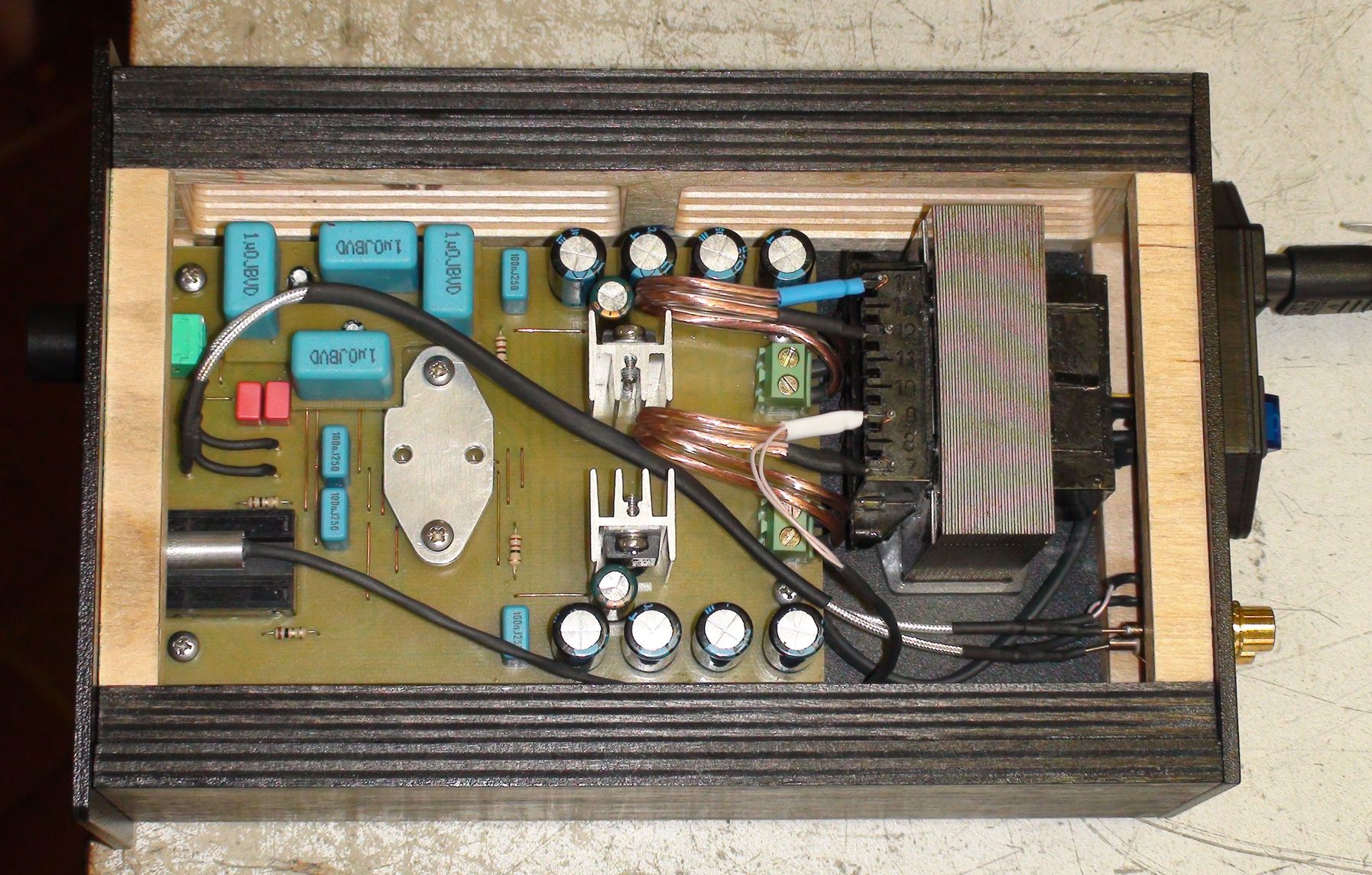

    Nitro, я ушник из обрезков фанеры делал, плюс панели из алюминия. Жесткости у корпуса предостаточно. Почему фанера: потому что благородного дерева под рукой нет, шпона нет, не на продажу.
    14 лет назад, до сих пор работает и корус не развалился
