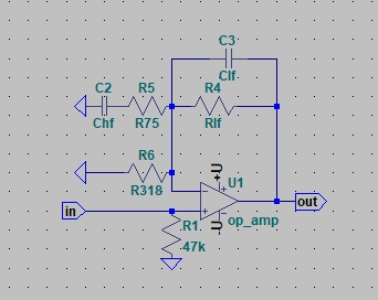

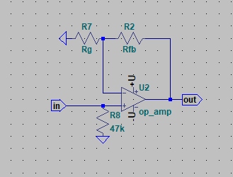

    Обратная связь в операционнике задается двумя резисторами Rfb и Rg (см. рис.)
    Для построения RIAA корректора Rfb делается RIAA частотно зависимой, а Rg задает
    усиление.Можно Rg сделать тоже частотно зависимым и разделить коррекцию на НЧ и ВЧ-СЧ. Rfb задает НЧ коррекцию,
    а Rg СЧ-ВЧ.В таком варианте нет взаимовлияния НЧ и СЧ-ВЧ фильтров.Усиление определяется
    так-же (Rfb+Rg)/Rg , где берутся сопротивления фильтров на частоте 1кГц.
