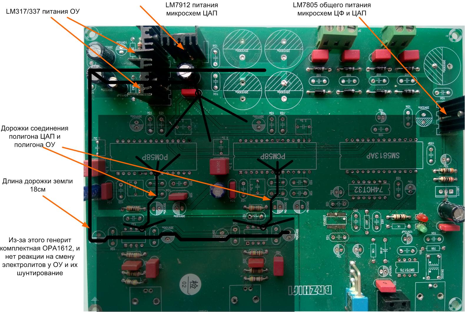

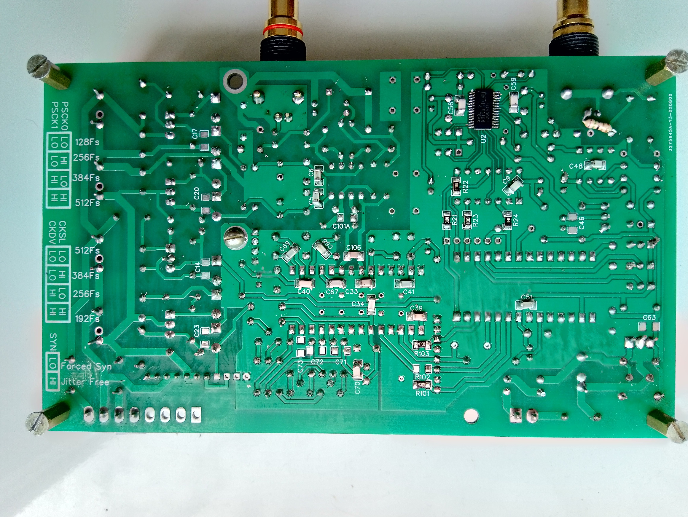

    Добрый день. Довел, наконец, долгострой цапа на PCM58.
    Все началось осенью 2021 года с покупки лота на Алиэкспресс "Классический качественный звук BRZHIFI PCM58 18-битный декодер, ЦАП, аналог PCM63".
    Сама оригинальная плата разошлась с тех пор уже приличным тиражом, и на ютубе имеется ужас-ужас-ужас "доработки" примерно такого вида - https://www.youtube.com/watch?v=lHCbX-3fIM8
    Звук оригинала отличала приятная "теплая" подача, недостаток баса и бедная сцена.
    Все возможные модификации быстро уперлись в необходимость резать дорожки платы, и что бы не городить порнографию, было решено попробовать сделать собственную версию из тех же деталей. Для этого схема его была перерисована, и куплена вторая донорская плата.
    На момент старта планировались следующие изменения в исходную версию:
    1. Запитка +5В микросхем ЦАП от собственного стабилизатора.
    2. Подстройка линейности для компенсации разницы в звуке чипов разных партий в китайце.
    3. Возможность организации поканального питания и развязывающих резисторов между стабилизаторами и нагрузкой.
    4. Псевдо-дифференциальная топология ФНЧ.
    5. Максимальное использование деталей исходной платы.
    6. Хотелось развести каждый канал на своей плате.
    Первая версия плат была получена в конце марта 2022 года и запущена в середине апреля. Результатом стало полное разочарование. Мое поделие вчистую слило китайцу из-за сильнейшей окраски на СЧ, и дисбалансом тонального баланса в сторону баса.

    По умолчанию Re: DAC MONO PCM58, или переделка "Классический качественный звук BRZHIFI PCM58 18-битный декодер, ЦАП, аналог PCM63"
    Дмитрий, ФНЧ правильно рассчитан? Завалив ВЧ, и получите темную тоналку, где много НЧ СЧ.
    Измерения делали для проверки?
    Сергей.
    Начал я искать причину такого провала. Но сначала настроил внутреннего цензора и на корню зарубил чувство "свое плохо играть не может".
    1. Провел измерения АЧХ двумя разными способами - все ровно.
    2. Промерил искажения - искажения ниже чем у прародителя.
    3. Отцепил коррекцию линейности - стало еще хуже.
    4. Начал перепаивать/менять электролиты и бутерброды в аналоговой обвязке - изменения были отчетливо слышны, но тухляк из звука до конца не уходил.
    5. Попробовал менять точку соединения сигнальной и силовой земли - и вот тут произошел первый существенный сдвиг. Прямым перебором был выбран оптимальный вариант, окраска на СЧ заметно уменьшилась. Измерения не изменились совсем.

    6. Следующим этапом начал резать полигоны сигнальной земли на плате, и в определенный момент цапа натурально "запела". Этот вариант прослушивали уже вдвоем, опять сравнивали с китайцем. По результату получил ничью. Бас, сцена, детальность - за мной. Верх и музыкальность - за китайцем.
    Субъективная оценка натурально выматывала, на измерениях не менялось вообще ничего. На всю эту работу ушло 3 месяца. Эксперименты с первой версией платы закончил в июле, заменив OPA1612 на OPA1656.
    Какой завал по 20кгц в целом получился?
    надеюсь, просто отбрасывали первые резисторы от пинов 58, если их оставить, то они наловят помех будь здоров, все-таки высокоомные цепи.
    Какие стабилизаторы, какие емкости на выходе? резисторами отделяли, нет?
    Вы там вроде дифф. землю делали? Она должна отдельной быть от силовой. Или не делали?
    Сергей.
    Двухплатный конструктив меня запутал по началу, плюс реверс земли китайской платы был произведен невнимательно. Искал и менял на ходу, поскольку глубоких знаний в предмете не имею.
    Так в целом звук устраивает или нет? Раз "запело"
    В целом линейность и низкие искажения на ВЧ дают темноватый не острый звук (при правильно расчитанном ФНЧ).
    Сергей.
    Должна же быть интрига...
    линейность и низкие искажения вообще нихрена не дают, кроме увеличения количества отдельно слышимых звуков. Та самая детальность, которая не детальность, потому что она не обращает на себя внимание, пока специально не начинаешь вслушиваться. А если есть акцент на детальности, то здравствуй окраска, и с линейностью этот эффект не связан.
    В итоге, благодаря помощи Дортоньяна, разобрался я с делением на умных и красивых силовую и сигнальную землю. Перерисовал плату, и отправил в начале августа ее в производство.
    После получения плат, ЦАПа была перепаяна на новую ревизию подетально, так, чтобы даже электролиты не уехали на другие позиции, и можно было сравнить только разницу в звуке от смены разводки.
    Измерения опять показали что разницы по искажениям между платами старой и новой версии нет. Включал слушать дрожащими руками, боясь разочарования.
    Окончательного впечатления пока не сформировал, но точно могу сказать, что той окраски ВЧ, что была на старой плате - нет абсолютно. Так-же понятно, что все, что касается построения сцены и качества стерео - не изменилось ни на грамм. Детальность (мать ее) такая-же. Изменилась подача музыки - она стала "незаметной" и комфортной. Может даже слишком комфортной. Изменился тональный баланс - полностью пропал акцент на НЧ. Есть неуловимая округлость и глубина в звуках. Глубина не в смысле сцены, а в смысле какой-то излучаемой душевности. Оркестры отлично заходят. Black Sabbath - аналогично.
    Пока запихал цапу во временный ящик и продолжаю вести наблюдение. Единственная проблема в том, что улучшенной версии китайца у меня точно не вышло. Вышло что-то совершенно самостоятельное. Это уже не дерьмо (Ура!), и включать основной Parasound DAC1600 теперь желания не возникает.

    С тем что трассировку земли на спектре не видно, но хорошо слышно - сталкивался наверное каждый, кто пытался проектировать аудиоаппаратуру.
    Причем правильная трассировка земли нужна не только в ЦАП, а в любой аналоговой усилительной схеме.

    Эффект имеет место и без УНЧ, при включении наушников прямо к ЦАП.
    Причем схемотехнически все логично и понятно.
    Непонятно - почему не показывает спектр. Если слышно искажения, значит они во первых - коррелируют с сигналом, во вторых - имеют достаточно большой уровень (-70..-80дБ, а то и выше).
    А любую корреляцию должно быть видно на FFT. Но на деле ничего подобного не происходит.
    Я бы даже предположил -40...-60дБ, настолько все очевидно на слух.

    Могу только предподожить, что сами гармоники крайне не статичны и могут "прыгать" в больших пределах. А FFT большой длины усредняет их амплитуды к каким-то средним значениям.
