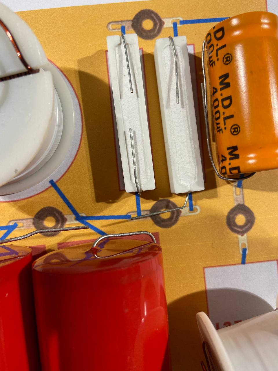

    Ну, смотрите, что я имею в виду...
    На приложенных фотографиях видно, что если избавиться от монтажных стоек, то вывод резистора просто-напросто не дотягивается до вывода конденсатора, плюс (я возможно глупость пишу) - не понимаю, как в одной точке шесть выводов спаять - это какой-то здоровенный ком олова будет....
Название:	2022-03-07 20.48.42.jpg
Название:	2022-03-07 20.48.33.jpg

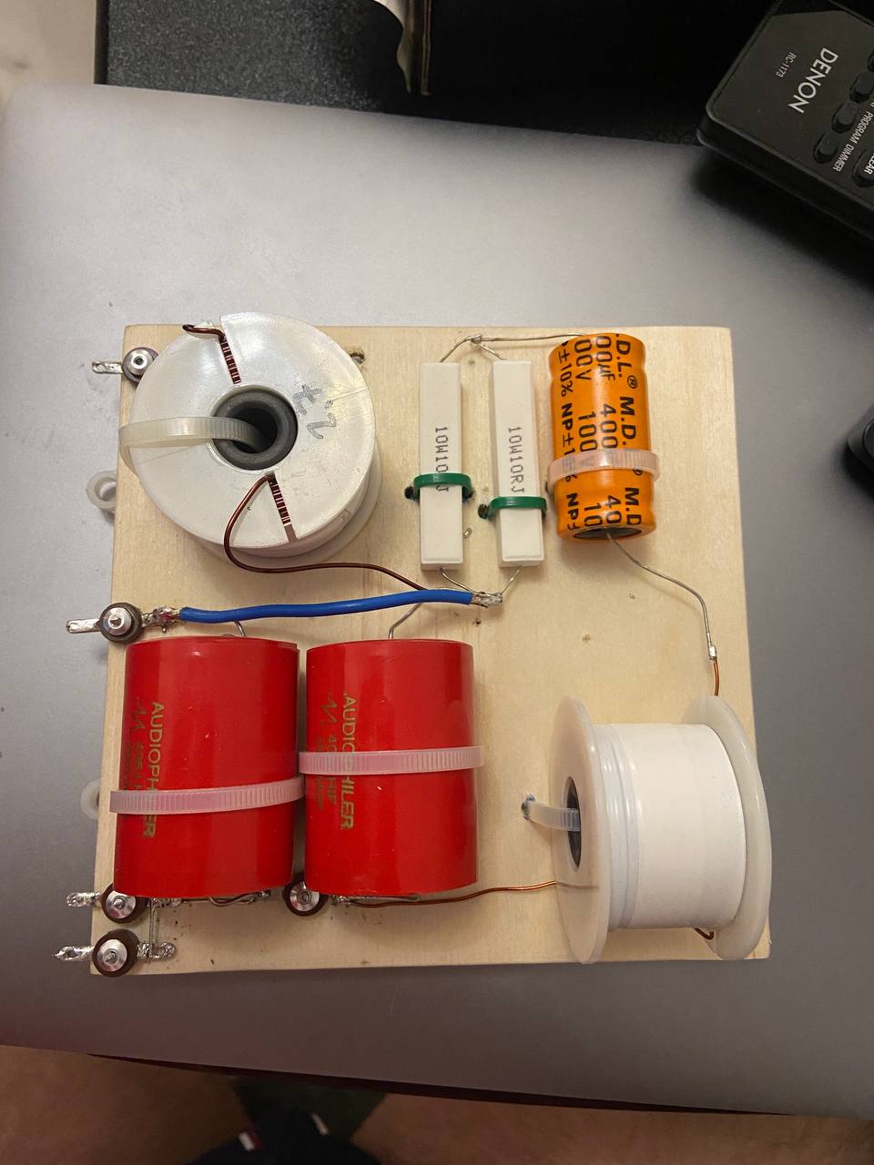

    для НЧ получилось вот что:
Название:	2022-03-07 23.57.10.jpg
    Стойки по краям оставлены, так как к ним будут крепится провода и я не хотел бы, что бы провода обломали выводы деталей.

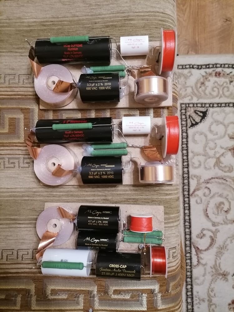

    Мой выглядит так.
ID:	418891   Нажмите на изображение для увеличения.

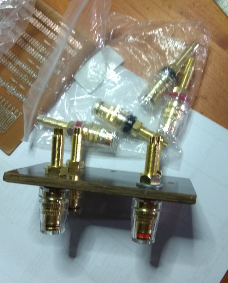

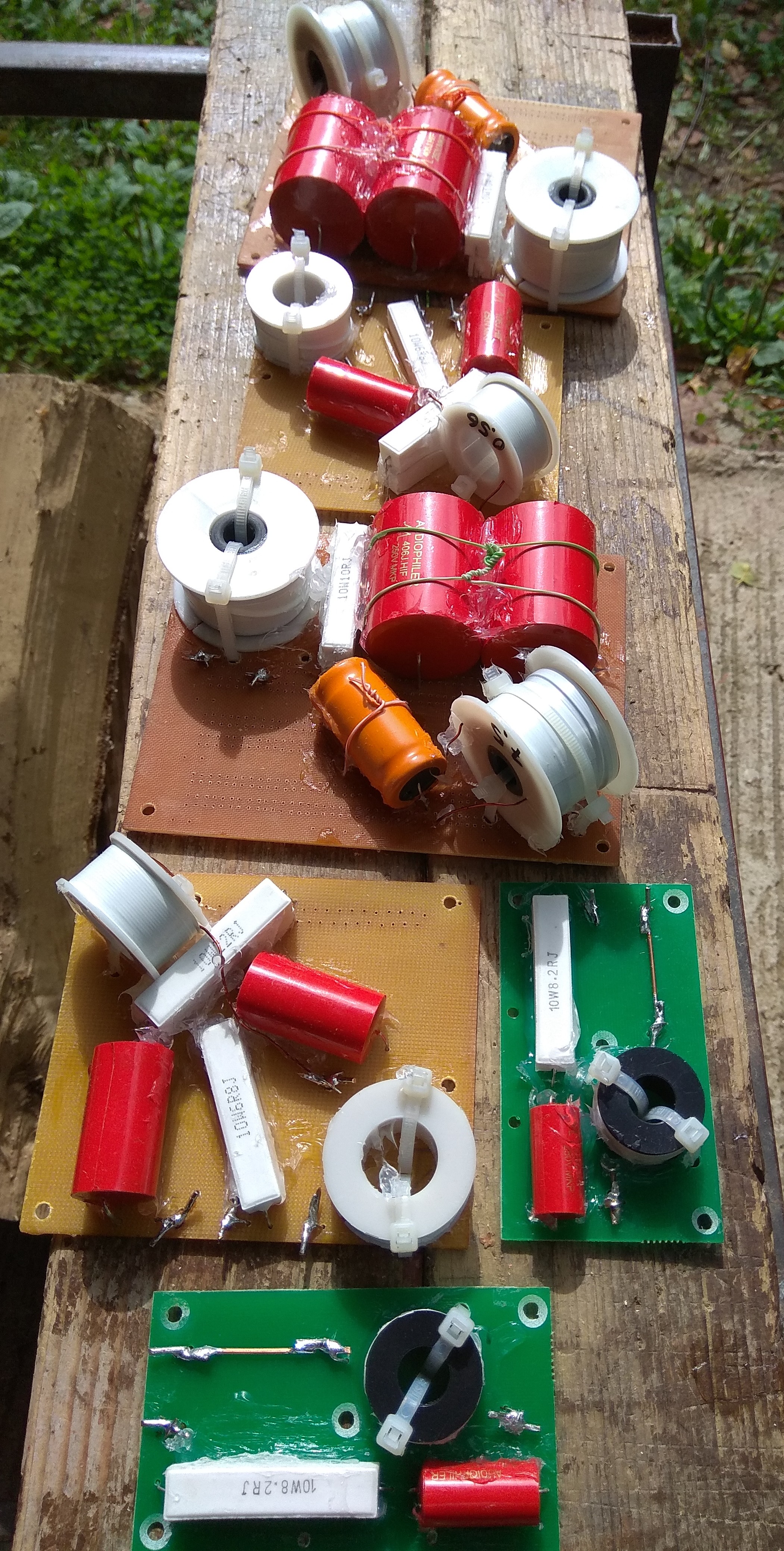

    Фильтры сделал на 3-х платах -

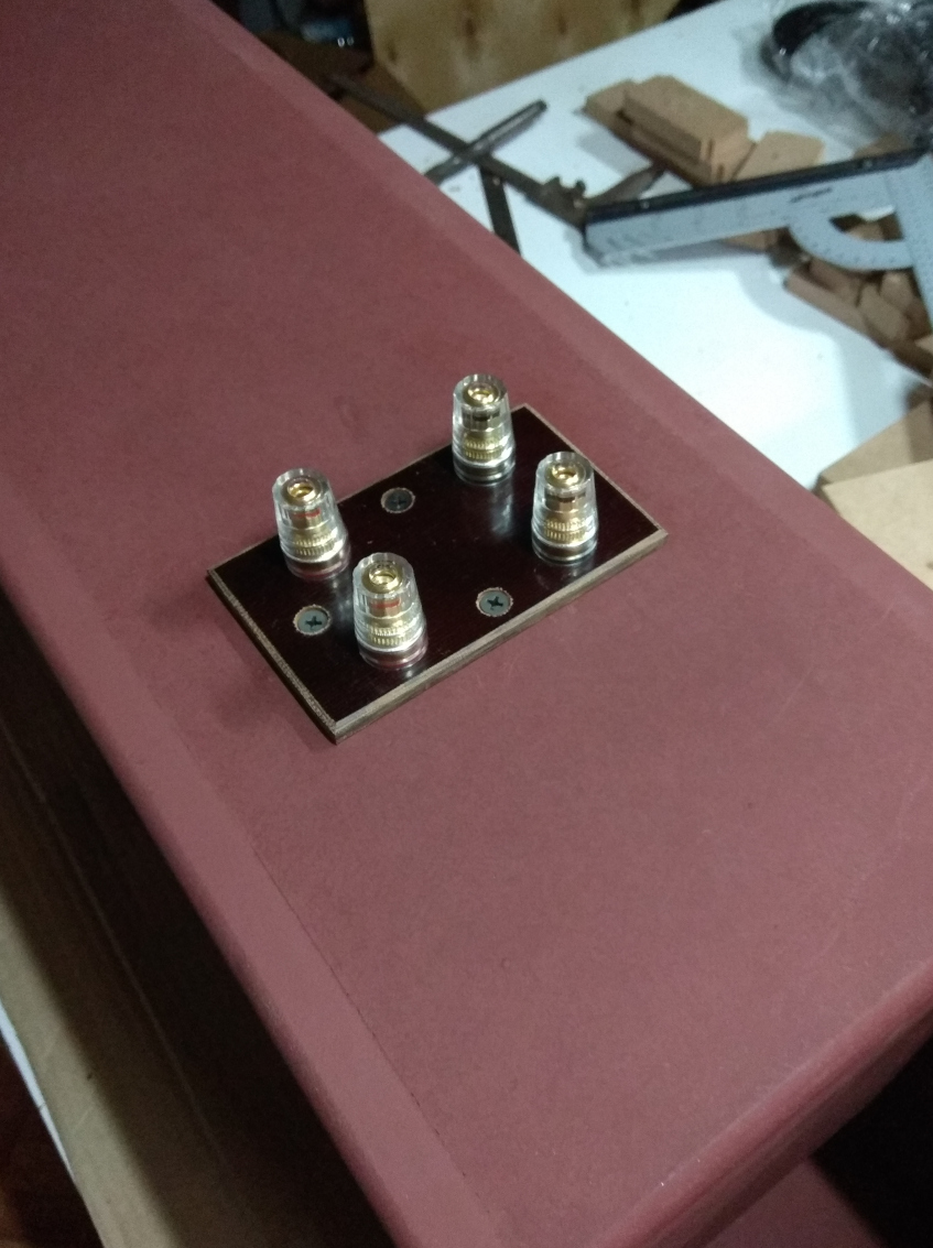

    Клеммы-

    жесть
