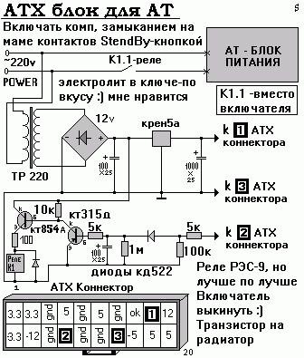

    Костя, поддерживаю!
    Я тоже озадачен этой проблемой. Дорогие звуковые карты с хорошими ЦАПами просто теряют актуальность с такими дерьмовым БП.
    Я где-то видел переделку БП из АТ в АТХ. А АТ по сути не имеет каких-либо Sleep*ов и программных стартов. Там простой выключатель.
    Что думаю: собираем аналог АТ по напряжениям и потребляемому току на хороших мощных стабилизаторах, не жалеем емкостей в цепях стабилизации (думаю, 20000 µF в плечо будет самое то ). Собираем согласно статье программный старт и радуемся.
    Вот только не знаю что за OK на разъеме... Наверное, какое-то напряжение, постоянно подающееся на этот контакт относительно земли...

    По стандарту АТХ всегда присутствует +5В (даже если комп вырублен, только не из розетки ) это для всяких wake он модем или лан, ещё может быть трабл если у вас мощная видюха!
    Кондёры сели и система не пустится. Сам такое встречал, звонит друг купил крутую видюху вот только она не работает, старую ставишь и всё нормально. Я ему подсказл что стоит выключить систему тоько кнопкой повер (спереди ), а затем вместо старой поставить новую видюху, звонит через минуты две, кричит что всё получилось. вобще с АТХ не особо ковырялся, мож там ещё что подаётся в выключенном режиме.
    Нужно просто взять блок питания, замкнуть перемычкой зелёный провод (в конектере от материнки) на землю, тогда блок запустится, а там смотреть что и как он подаёт.
    Это сигнал Power Good, сообщающий матплате, что БП работает нормально. +5 вольт.
