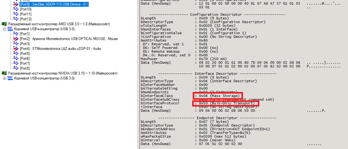

    Может знает кто, как определить в каком режиме работает юсб? Изохорн, по прерываниям, балк, итд? Программно можно это как-то определить?

    можно в дескрипторе посмотреть

    А это чем вы посмотрели? На аиду похоже, но она у меня не показывает таких подробностей.

    Спасибо!!!
