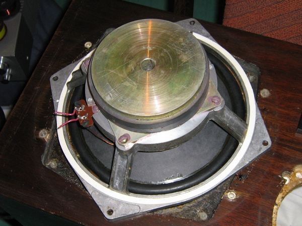

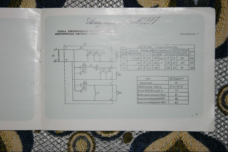

    Начнем с того, что в мае этого года я занимался твиком 25АС-227 (распорки, звукопоглотитель, замена 20ГДС на Visaton SC13/8, изготовление новых фильтров и т.д.).
    Так вот, в процессе настройки столкнулся с проблемой: связка 10ГИ и SC13/8 давали быстрый, даже слегка резковатый звук, а вот 75ГДН бухтел как дешевый киношный саб и никак не хотел сращиваться с остальными динами. Попытки поиграться с частотой раздела ничего не давали - низко SC13 работать наотрез отказывался (не смотря на то, что снизу я его порезал вторым порядком), а 75ГДН откровенно начинал врать на средних частотах.
    После долгих экспериментов выяснилось, что виновата в этом индуктивность в ФНЧ, стоящая последовательно с 75ГДН. Номинал 3,0 mH разработчиком был выбран правильно, а вот активное сопротивление 0,8 Ом (при активном дина 3,2 Ом!) – это просто ни в какие ворота.
    Соответственно встала задача – изготовить индуктивность 3,0 mH с минимальным активным сопротивлением. В наличии был только провод диаметром 1,7мм. Посчитал. Оказалось, что при весе более 1,1кГ и лошадиных размерах (не позволяющих её засунуть в этот безобразно маленький ящик), сопротивление получится целых 0,4 Ом. Тупик… ЧТО ДЕЛАТЬ?..
    Выходит что подвиг Кости Мусатова в этой АС повторить не удастся. Да и не стоят они того. Не тот случай…
    И вот здесь огромный респект и низкий поклон Троэлсу Грависену !!!
    Посмотрел у него на сайте как сделаны фильтры в его «3-Way Classic» и удивился – оказывается, что, при номинале индуктивности 3,9 mH, активное сопротивление индуктивности в ФНЧ вуфера его АС всего 0,2 Ом!
    Дело в том, что она намотана на стальном не замкнутом сердечнике и Троэлс радостно пишет о том, какая это великолепная индуктивность.
    А нам кто мешает?
    Сказано – сделано. Нашел старый трансформатор на сердечнике ШЛ сечением 10см[], снял обмотки, разделил его пополам, из стеклотекстолита изготовил два каркаса и намотал провод 1,7мм (хватило всего 120 витков!). В результате получились две катушки индуктивности с активным сопротивлением менее 0,2 Ом(!). Впаял получившихся монстриков вместо родных недоразумений, включил музыку и… О ЧУДО!!!!!
    Звук изменился кардинально! Это было что-то!
    После окончательной подстройки, замены проводов на 4мм и конденсаторов (параллельно 75ГДН) на полипропиленовые звук девайсов преобразился до неузнаваемости. Зазвучало все: тяжмет, старый хард, блюз, джаз, клубняк и даже (как позже выяснилось) классика. У бочки вдруг появился пластик, у бас гитары струны, у контрабаса дерево! Бас-гитара Джако Пасториуса вдруг начала разговаривать, стало слышно дыхание его комбика. Звуки имеющие жесткий фронт и богатый спектр вдруг зазвучали одновременно из всех динамиков, точнее динамики стало не слышно – звучала МУЗЫКА! А при большой громкости по спине иногда ползли мурашки, особенно на записях живых концертов с не убитых студией динамикой. Адреналин голимый!
    И все это с 75ГДН. Фантастика!
    Конечно супер-хайэндом эти девайсы не стали, все-таки дины не те и боксы НЧ и СЧ сильно провалены в минус, но заявка на это звание прозвучала серьезная.

    А объем был действительно безобразно мал. После измерения T/S это стало ясно. Этому дину требовался бокс не менее 60 литров, а реално он стоял в 37 литрах. Отсюда и все проблемы.
    Кстати я даже не совсем уверен, что это был 75ГДН, т.к. никакой маркировки на нем не было. Внешне очень похож, но смущало вентиляционное отверстие в керне и резонанс 37Гц.

    Это должен быть 50ГДН... 1-3, что ли.

    Такие стоят в 25АС-027. Они с поролоновым подвесом и диаметр колпачка у них меньше.
    Здесь же морда ноль в ноль как у 75ГДН и подвес резиновый.
    А в 25АС-227 стоял динамик аналогичный по параметрам 50ГДН и с большим колпачком 25ГД-41. Поэтому эти колонки уже кто-то твикнул раньше, заменив у динамика подвес с паралонового на резиновый или поставив похожий 30ГД-1 (75ГДН) не обратив внимание на материал подвеса. А этому динамику объем нужен как минимум в два раза больше.
    На фото https://forum.vegalab.ru/attachment....4&d=1140184294 не очень видно, набор головок в 25АС-227 25ГД-41, 15ГД-11А, 10ГИ-1. L1 действительно 2,9 мГн, 0,8 Ом.

    SergioAG, похоже так оно и есть. Эти экземпляры АС были куплены с рук по объявлению с палеными 10ГИ.
