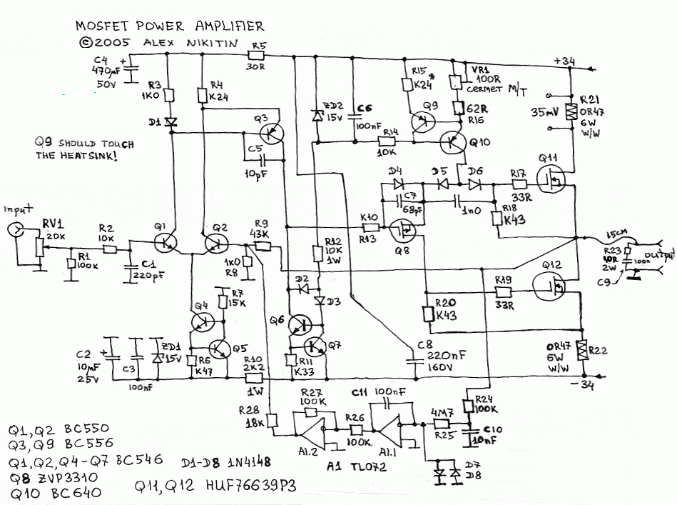

    Часть 1. Усилитель Никитина на N-канальных полевиках.
    Это переработанный вариант на основе схемы разработанного мной и уже давно снятого с производства усилителя Creek 4330 (выпуска примерно 1997 года). Почти в точности такая схема у усилителя, который я и сейчас использую дома.
    Схема усилителя здесь:
    http://www.ant-audio.co.uk/circuits/MOSFET1.gif
    Как видите, схема довольно простая с небольшим количеством деталей.
    Выходная мощность при питании ± 35 Вольт примерно 40 Вт на 8 Омах, 65-70 Вт на 4 Ом.
    Выходные транзисторы помещены на теплоотвод с тепловым сопротивлением не больше 1-1,5 градусов на Ватт, закреплены прижимом сверху алюминиевым блоком 10х10х45мм, изоляция ОБЯЗАТЕЛЬНО слюдяная с теплопроводящей смазкой с обеих сторон. Никаких мягких прокладок на ТО220 - спалите усилитель. Из-за изоляции резко уменьшается тепловая постоянная времени, что чревато тепловым убеганием при нагрузке. По этой же причине нельзя использовать силиконовые ("резиновые") прокладки — только слюду или керамику с термопастой(!) или же монтаж транзистора на медной пластине 5-10 кв. см, а потом уже изоляция самой пластины силиконовой изоляцией.
    Q9 должен иметь хороший тепловой контакт (со смазкой) с теплоотводом выходных транзисторов и лучше всего прямо между ними. Величина R15 определяет крутизну температурной компенсации и может быть слегка изменена для другого типа выходных транзисторов.
    Может потребоваться подбор в небольших пределах R15 (150-330 Ом) для правильной температурной компенсации тока покоя. Если ток покоя с нагревом увеличивается, то сопротивление надо уменьшить. и наоборот. Лучше сделать небольшой отрицательный наклон, чтобы с прогревом теплоотвода ток покоя бы слегка уменьшался - процентов на 10-15 после работы на полной мощности в течение некоторого времени.
    Теплоотвод желательно заземлить.
    Не показаны на схеме цепи питания, в том числе питания ОУ (±15В). Основной блок питания может быть от ±25 до ±35 Вольт с ёмкостью сглаживающих конденсаторов от 6800 до 10000 мкФ на два канала, защищённый плавкими предохранителями на 3-4 А («медленными», с буквой Т) на ВХОДЕ выпрямительного моста, то есть последовательно с каждой половиной вторичной обмотки трансформатора.

    А что дает кусок провода 15см между точкой соединения Q11, Q12 и выходом?
    Заменяет собой индуктивность. Провод желательно многожильный сечением где-то 0,5 кв. мм. Его обычно хватает для обеспечения стабильности на ёмкостной нагрузке.
    Без этого провода или небольшой индуктивности, как я написал, выходной каскад может иногда возбуждаться при работе на сравнительно небольшие ёмкости (5-10 нФ). Полезно проверить стабильность на прямоугольном сигнале 1кГц с набором ёмкостей от 5000пФ до 1-2 мкФ.
    В целом рекомендую на выход поставить ещё последовательно цепь из резистора 3Вт 1 Ом параллельно с намотанными на него 10 витками эмалированного провода диаметром 1 мм. Это в целом обеспечит хорошую стабильность на реактивной нагрузке даже при не слишком удачной разводке.
    Какова роль в исходной схеме диодов D2 и D3?
    Они не дают Q6 входить в насыщение и, соответственно, задерживаться с выходом из него при ограничении. Это заметно улучшает поведение усилителя при ограничении на ВЧ.
    А три диода (D4-6) в цепи сигнала не много?
    Диоды необходимы для защиты выходных транзисторов. Их нелинейность влияет крайне незначительно, особенно потому, что они включены по току дифференциально, то есть когда сопротивление у одного уменьшается, у второго оно растёт, а для сигнала они включены последовательно, поскольку выходное сопротивление генератора тока велико. И в рабочем диапазоне токов их нелинейности в большой степени компенсируются. Это, так сказать, теория, а из практики добавлю, что и с ними звучит неплохо.
    Каково назначение резисторов R21,R22? Для симметрии?
    При определённых условиях они улучшает симметрию при ограничении на выходе.
    А вообще — как защита от КЗ по выходу! Причём, с минимальным влиянием на работу усилителя.
    Дело в том, что я натолкнулся на это решение случайно. Я решил детально исследовать процессы, происходящие в выходном каскаде при КЗ и поставил эти два резистора просто как токовые датчики, правда по 0,05 Ома. Когда я посмотрел в деталях, что происходит, оказалось, что иногда возникает очень кратковременная перегрузка нижнего транзистора по напряжению на затворе — «игла» напряжения, которая, как выяснилось и приводила к разрушению транзисторов в серийных аппаратах. Похоже, что это было связано с кратковременным самовозбуждением при КЗ. Резисторы полностью убрали возможность возникновения этого эффекта, плюс они принимают на себя основную мощность теплового удара при КЗ. Я довольно скоро выяснил, что при увеличенных до 0,33-0,47 Ом номиналах этих резисторов выходной каскад не сгорает при относительно длительном КЗ. Я сначала ставил 3-х ваттные проволочные, но они выдерживали не больше 2-3 тепловых ударов, потом перегорали. С 6-ваттными "Meggit" импульсная рассеиваемая мощность оказалась достаточна для многих циклов работы в таком режиме. После того, как мы начали ставить эти резисторы в выходной каскад, у нас практически сошли на полный ноль отказы ВК в эксплуатации, которые до этого были хотя и невелики в процентном отношении, но регулярны, в основном как результат КЗ на выходе.
    Да, при такой защите транзисторы (по даташитам) всё равно выскакивают из ОБР.
    Но не надо забывать, ток ограничен и источник питания просаживается. С этими резисторами выходной каскад выдерживает КЗ достаточно долго для перегорания «медленных» предохранителей во вторичке трансформатора. Убить MOSFET реально можно только двумя способами — перегреть или пробить затвор. Резисторы существенно помогают предотвратить и то и другое. Разумеется, они не способны защитить транзисторы при долговременном КЗ, но это и не нужно при наличии предохранителей или системы отключения выхода при перегрузке БП.
    Эти резисторы уменьшают Uds выходных транзисторов,что ведёт к увеличению межэлектродных емкостей. А ведь ещё будет и просадка БП. По крайней мере в симуляторе видно увеличение искажений на частоте 10кгц и больших амплитудах на выходе.
    Этот эффект относительно мал, а искажения на уровнях, близких к ограничению, вообще не являются большой проблемой. Я неоднократно прослушивал усилители с одновременным контролем выходного сигнала на осциллографе. Так вот, даже ограничение сигнала на пиках музыки становится сильно заметным на слух только когда оно частое и относительно длительное. И люди без особых раздумий выкручивают ручку громкости вправо и слушают музыку с удовольствием даже при явно обрезанных пиках.
    Это, разумеется, приятно — иметь низкие искажения при полном размахе, но, как выясняется, не слишком важно в реальной жизни. Не забывайте, что разница между половиной и полной выходной мощностью — всего 3 дБ . Поэтому, как ни странно, куда важнее работа усилителя вблизи нуля, в области малого сигнала.
    На слух результат установки этих резисторов заметен и, как ни странно, в целом скорее положителен. В самом начале я даже ставил перемычки, чтобы можно было бы быстро удалять эти резисторы из схемы, и прослушивание показало, что на больших громкостях с резисторами звук был скорее лучше, вероятно в результате более симметричного ограничения, а на малых громкостях их наличие практически не было заметно.
    Хитрое включение какое-то — эммитер транзистора УН-а тоже к диф. каскаду присобачен. Какие-нибудь преимущества перед классическим каскадом с ОЭ (у которого вообще-то одни сплошные недостатки)?
    Это включение было применено в одном из первых сверскоростных ОУ — гибридном LH0024 от National. Тут более полно используется размах тока дифкаскада и несколько увеличивается линейность за счёт местной ООС.
    Чем лучше такое подключение Q3 к диф.каскаду?(вроде Ку будет поменьше чем у классической схемы)
    Усиление уменьшается, а скорость и линейность увеличиваются.

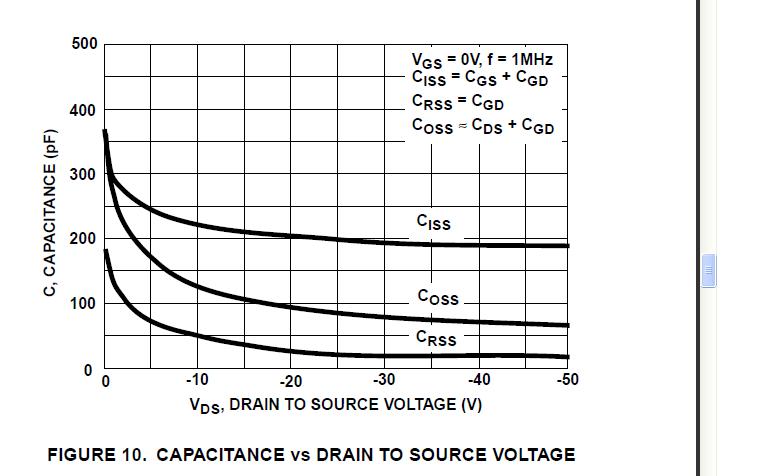

    Требования к выходным MOSFET-ам простые: низкое напряжение открывания («logic level»), мощность рассеяния не меньше 120 Вт, максимальный ток не меньше 20-25А. Но любые замены выходных транзисторов могут повлиять на ряд параметров, в том числе на стабильность и на сопротивляемость короткому замыканию. Показанный на схеме вариант при правильной сборке и разводке может выдержать КЗ на выходе вплоть до перегорания предохранителей в цепях вторичной обмотки трансформатора (повторять это часто тем не менее не рекомендуется).
    Можно ли в качестве выходной пары применить другие полевики с низким напряжением открытия? (Например у IRFP150N это 2-4В)
    Можно, но они потребуют существенного повышения тока через Р-канальный полевик и источник тока. С ними как раз придётся применить IRF9610, поскольку возрастёт рассеиваемая мощность. Полезно и Q10 заменить на такой же IRF9610 на радиаторе.
    Ещё потребуется изменение схемы — увеличение питающего напряжения для источника тока и УН, увеличение тока ИТ до 30-50 мА, замена R15 на ИОН 1,2В для корректной температурной компенсации тока покоя, соответствующее изменение R18, R20.
    Кроме этого, сильно увеличится падение напряжения на «верхнем» выходном транзисторе и для симметричного ограничения надо увеличивать напряжение питания источника тока.
    Зачем увеличивать ток ИТ? Ведь по межэлектродным емкостям IRFы даже немного лучше HUF-ов?
    У них крутизна раза в 2-3 меньше, а сопротивление ЗИ придётся увеличить вдвое при том же токе ИТ. То есть, для сохранения временных параметров (скорости нарастания/спада выходного тока), по сути, надо уменьшить ЗИ сопротивление вдвое, а напряжение на нём вдвое увеличить. Это приведёт к необходимости увеличения тока ИТ в 4 раза. Кроме этого, IRFP250, которые я пробовал, потребовали замены R17 и R19 на 68-100 Ом для стабильности, а это ухудшило звучание. Я тогда намотал по 40-50 витков провода на эти 100-омные резисторы и это заметно улучшило дело.

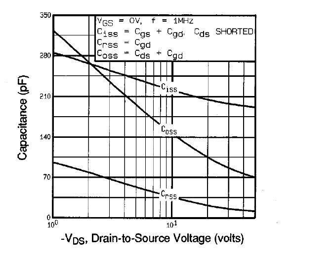

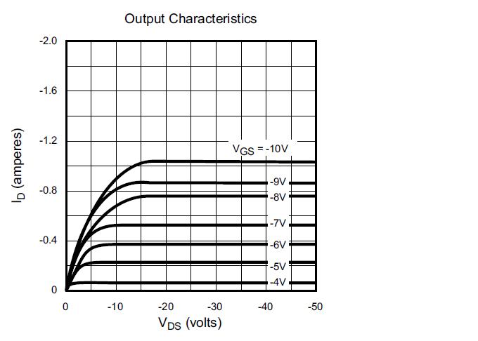

    ZVP3310 опять же нежелательно заменять, я так и не нашёл вполне полноценной замены.
    На полном безрыбье можно поставить IRF9610 вместо ZVP3310.
    Какие минусы в применении IRF9610 вместо ZETEXа кроме бОльших межэлектродных емкостей?
    В принципе вроде ничего существенного. Соответственно несколько увеличиваются требования к УН, но в целом такая замена работает.
    В качестве р-канального можно использовать ещё ZVP2110 или 2120 — это будет получше, чем 9610. Может потребоваться подбор в небольших пределах R15 (150-330 Ом) для правильной температурной компенсации тока покоя. Если ток покоя с нагревом увеличивается, то сопротивление надо уменьшить. и наоборот. Лучше сделать небольшой отрицательный наклон, чтобы с прогревом теплоотвода ток покоя бы слегка уменьшался — процентов на 10-15 после работы на полной мощности в течение некоторого времени.
    Вроде как вместо экзотического ZPV3310 можно поставить более распространенный bss92?
    Можно, но насколько я помню (я в своё время пробовал разные транзисторы в этом месте) он вёл себя хуже. Даже IRF9610 оказался лучше. К сожалению, выбор этого транзистора весьма важен. Возможно, что стоит попробовать и другие варианты — было бы интересно узнать о результатах.
    Возможный и неплохой вариант — BSP92P.
    Возможны и другие варианты. Попробуйте посмотреть, какие р-канальные MOSFET-ы доступны. Требования: P>0,6 Вт, Vsd>100 В, главное — возможно меньшие межэлектродные ёмкости. Не исключено, что что-то из японских вариантов окажется подходящим (типа 2SJ76, например) но у меня здесь они практически не водятся.

    Цитата Сообщение от Art_em Посмотреть сообщение
    IRFL9110 (корпус SOT223)
    Art_em, а что за производитель?
    Я нашел только IRF и VISHAY которые, помимо, дикого тока стока(1А), имеют еще и нелинейную емкость.
    ИМХО больше подходит IRFD9110 и то только от Fairchild и "старый" IRF
    Для сравнения ZVP3310:
    IRF9610 от IRF и VISHAY подозрительно похожи...
    Так же как и IRF9510 от IRF и VISHAY
    Чего не скажешь о IRF9510 от Intersil и Fairchild и Harris
    Есть еще VP2110 от Supertex с меньшей входной емкостью(45pF) чем у ZETEX(100pF)
    Итак, лидером в нашем топ-листе, после ZVP3310, является
    ZVP2110 от Supertex c Id=90mA(Vds=4v) и Cin=45pF
    Далее идут IRF9610 Id=80mA(Vds=4V) Cin=170pF
    IRFD9110 и IRF9510 Id=250mA(Vds=5v) и Cin=180pF
    Совсем уж на безрыбье можно поставить
    IRF9510 от IRF и Vishay Id=600mA(Vds=4.5) Cin=200pF
    IRFL9110 от IRF и Vishay Id=1.5A(Vds=4.5V) Cin=200pF
    Хотя Alex Nikitin, его рекомендует... видимо, это частный случай
    Все же надеется на даташит не приходится и желательно померять тестером напряжение сток-исток на "правом" транзисторе M4. Оно должно быть не меньше 0,6В. Если оно меньше, можно подобрать полевик из другой партии, т.к. параметры могут сильно различаться даже у одного производителя.
    Последний раз редактировалось Alickkk; 17.06.2014 в 19:45.
