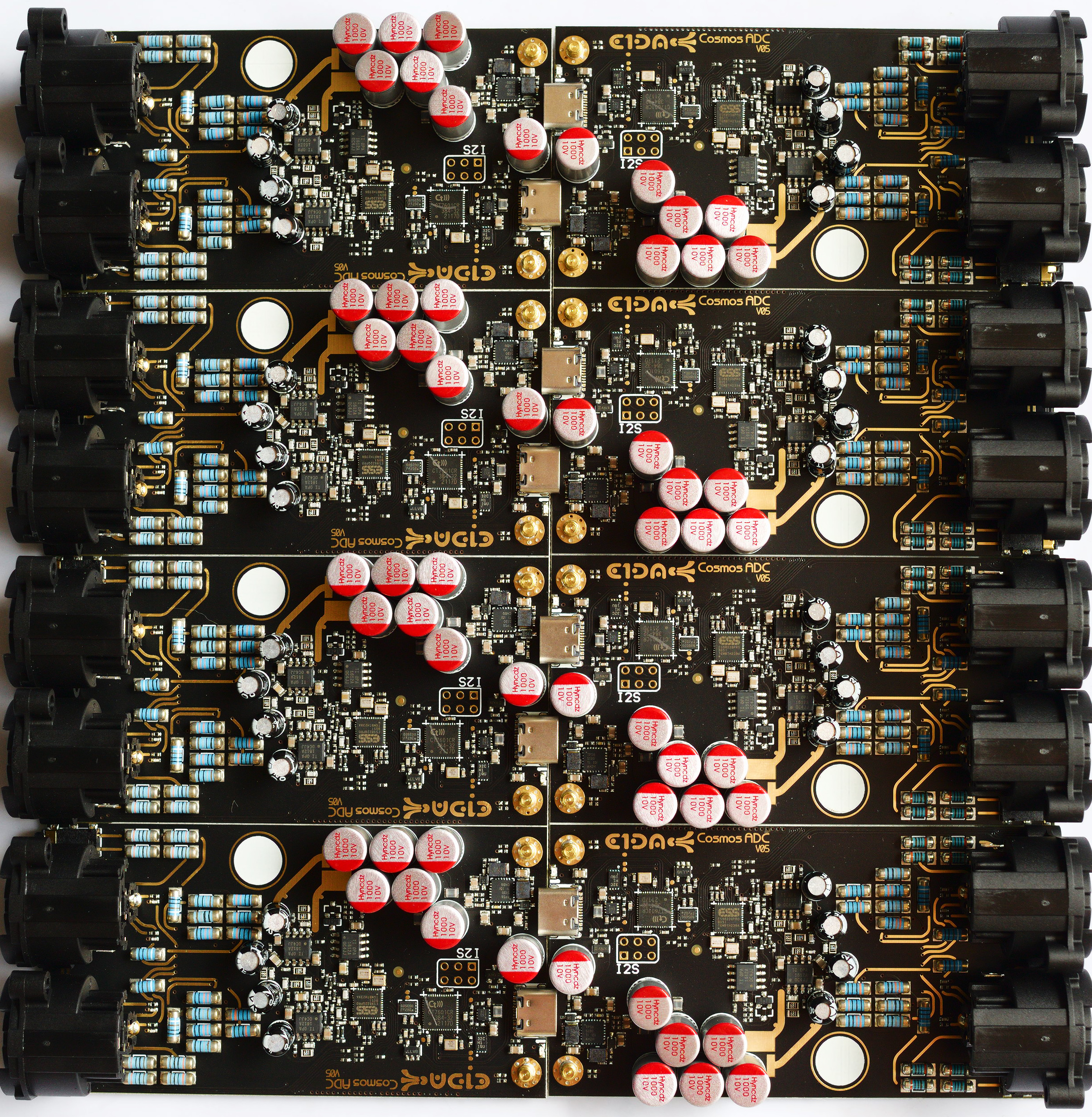

    в данном случае, это признак того, что ВСЁ делает ОДИН человек. От идеи продукта, через дизайн электроники и прошивки, до дизайна упаковки и наполнения бесплатного сайта, далее заказ производства, борьба с тупостью саплаеров, тестирование, часто и сборка с дальнейшей калибровкой. Мне трудно делать всё одному и одновременно, поэтому приоритет картинок на продакт пэйдж минимальный. Продажами занимается жена в соседней комнате, на данный момент она продаёт космос только по вичатпэй китайцам и пэйпал всем остальным. Вот вся структура "компании" ))
    Вчера уже повысили цену на грейд-А до 200, поскольку их порядка 40% от общего числа и никто не брал грэйд-В за 150 и грэйд-С за 130. Приятно, что подключились китайцы и активно скупают ацп(правда тоже только грейд_А), это огромный рынок. Рынок рф итп стран мне хорошо знаком своими микроскопическими размерами, поэтому стесняться говорить правду не буду, спрашивайте - будет время, отвечу.Нажмите на изображение для увеличения.

    спасибо, но продукт это у меня не первый, так что всё штатно(тьфу-тьфу-тьфу). СМТ, собаки, перепутали дипсвитчи, поставив самые дорогие и роскошные(даже где-то на американском континенте сделанные) в РСВ нагрузки(1"^2 PCB за 20 долларов), а подешевле и к томуж без защитной плёнки, в ацп. Все партсы были разложены в 2 коробки, мелкая для нагрузочной РСВ, большая для АЦП, китайцы вынули из большой всё, кроме сияющих золотом дипсвичей, которые они взяли из мелкой коробки. Оба дипсвитча позолоченные, но поскольку пары флакса проникли во время паек внутрь дешевого, требуется 2жды переключить каждый из 12ти свитчей, чтобы быть уверенным, что осадок флакса проколот контактами. Вот с такой процедуры начинаю калибровку каждого АЦП.
