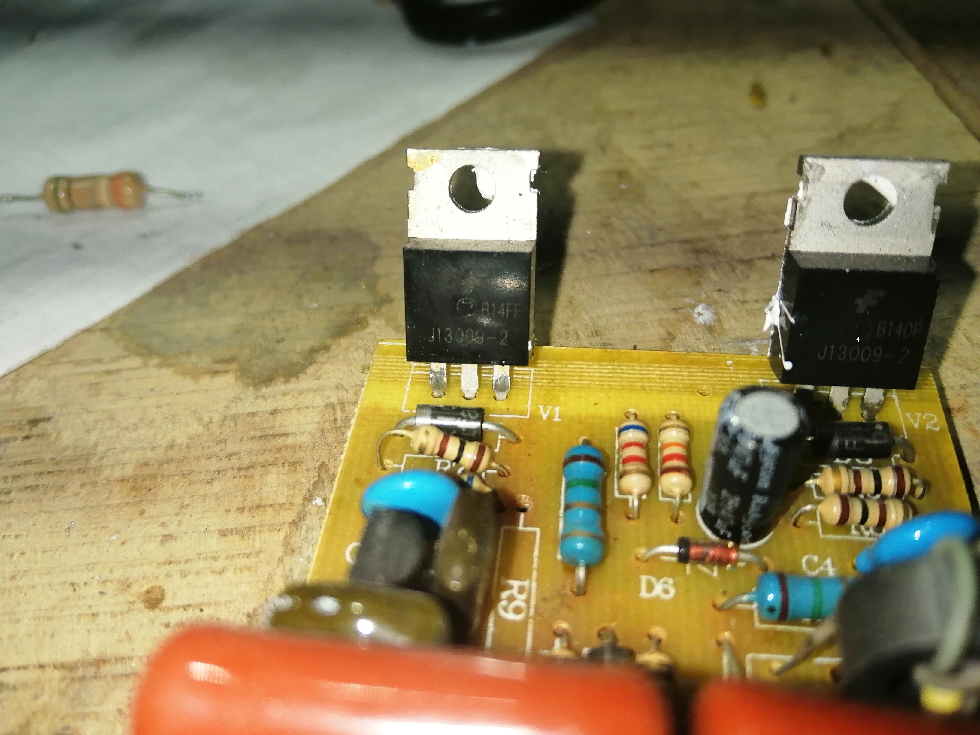

    Добрый день. Подскажите какой номинал резистора? Ето от БП галогенных ламп. По маркировке смущает 3 полоса серебряного цвета. Спасибо.

    0.39 ом (39*0,01, серебристый - это множитель 0,01), 5% (золотистый), что значит зеленая полоса - не знаю, думаю это не важно.

    Вот и я тут смотрел, третья полоса серая, а у меня явно серебристая. Потому и возник вопрос 0.39 или 3.9

    Серая - это 10^8, то есть 3,9 ГОм - считайте что не бывает. 3,9 Ом это 39*10^-1 и полоска множителя золотистая.

    https://www.chipdip.ru/calc/resistor...rance=5&mode=5
    Вот так скорее, если серебристый - это серый.
    ---------- Сообщение добавлено 09:03 ---------- Предыдущее сообщение было 09:02 ----------
    ZhurbaSV, а их не измерить никак? В обрыве?
    ---------- Сообщение добавлено 09:04 ---------- Предыдущее сообщение было 09:03 ----------
    Я бы поставил на 0.39.

    цветопередача по фото, а так то ссыль и разглядывай, ну и где в схеме стоит

    Нет, один в обрыве, а на другом 37 кОм. Заказал на 0.39, посмотрим. Вот фото БП и где они стоят. Заменил тут еще конденсаторы, а то они разлетелись. Нажмите на изображение для увеличения.
