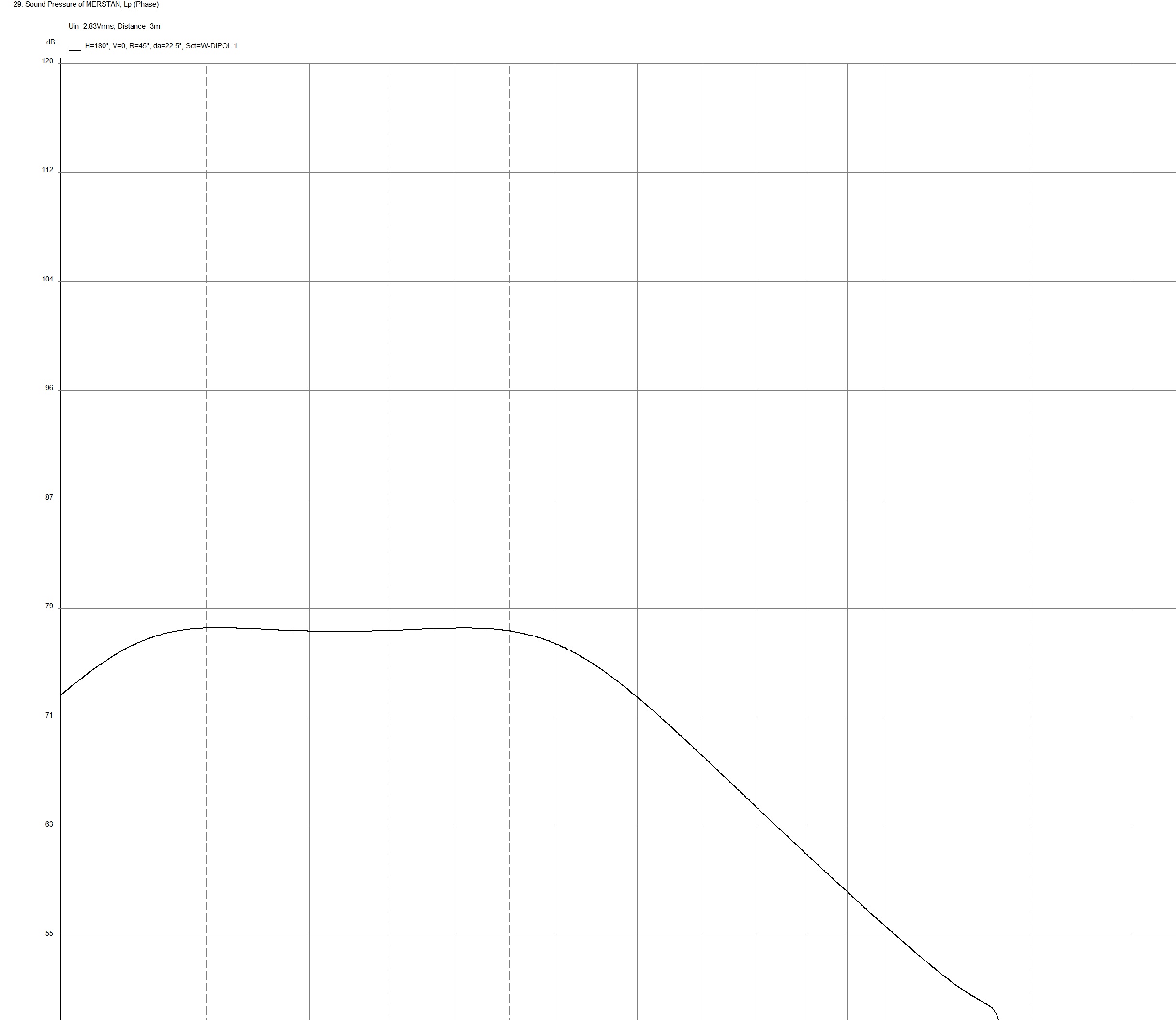

    Я бы сделал инфра саб - Ripoll до 50 Гц
    Смоделировал эти динамики: 16 Гц на 0 дБ, 10.5 Гц на -3 Дб.
    АЧХ на ватте с 3 м. Нужен ИТУН Rвых=2 x Re

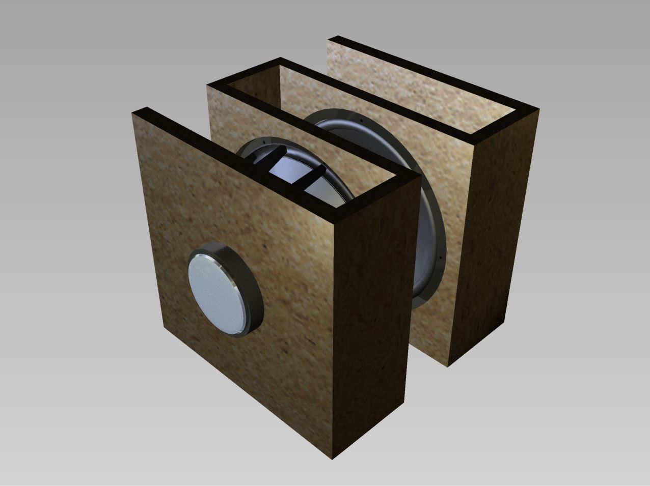

    Цитата Сообщение от Hylics Посмотреть сообщение
    Max SPL у такого риполя какой?
    С 1м, для этих динамиков, При Xmax = 103дБ, Xmeh=109 дБ.
    Это саб ближнего боя
