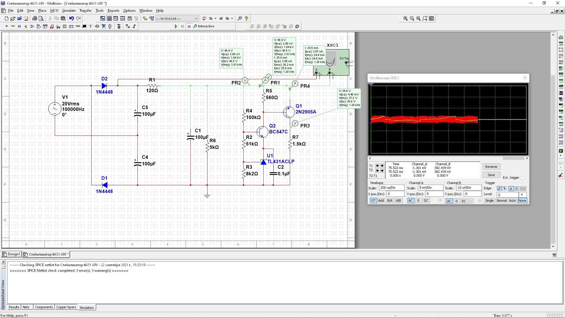

    Теперь прикинул еще вариант параллельного стабилизатора на выход Роййера, попроще, с использованием TL431. Пока сам не собирал.

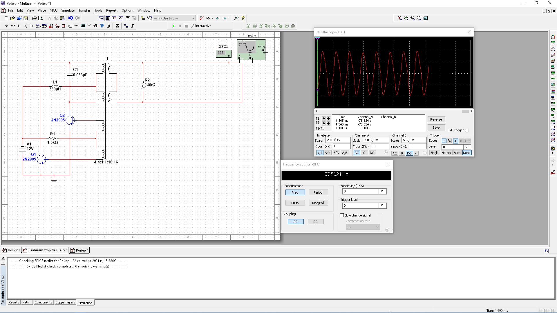

    Я бы сделал простенький генератор синуса 40кГц на 072+ЭП, нагрузил на трансформатор с 2 обмотками, стабилизацию оптическую (или даже гальваническую можно, помех там немного). Помех должго быть меньше за счёт отсутствия импульсного напряжения на транзисторах (кстати, можно увидеть напряжения и токи на обмотках тра-ра?). Вых. фильтр - LC+ARC. Ещё имхо ||й стаб на выходе источника напряжения - плохая идея, особенно с учётом микроамперной нагрузки.

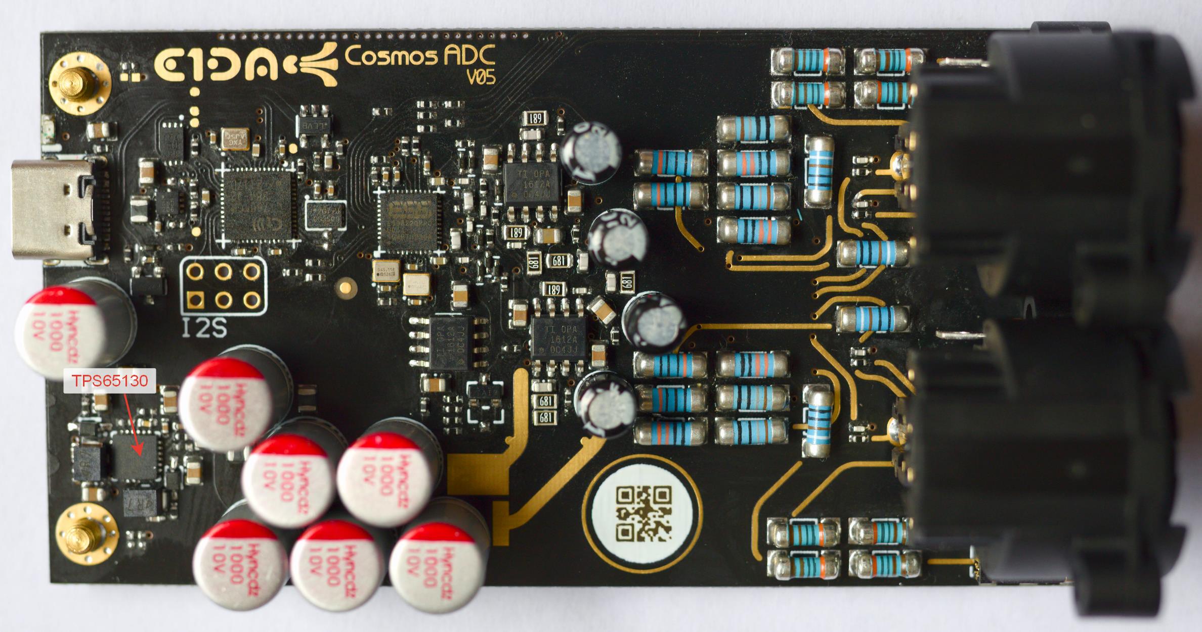

    На счёт боязни SMPS в малошумящих дивайсах, вот вам пример: TPS65130 делает из юзби питания +/-7В для АЦП с ДД 128дб(А)ю Понятно, что SMPS помещён в самый дальний угол РСВ в 28мм до чипа АЦП, да ещё и отгорожен от АЦП забором из солид-полимер конденсаторов, чтоб получить столь низкий шум.
    Подобное я делал на LM1875 (частоту снижал до звуковой) - не понравилось. Микросхема грелась, несмотря на приличный радиатор.
    При случае разберу, подключу осциллограф и сфотографирую.

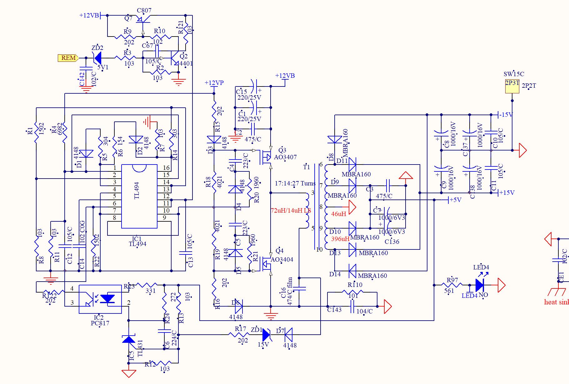

    Нагрузка там с десяток мА. На ветку стабилизатора я оставил 10-15 мА. Кому-то жалко потратить лишний ватт? Мне -нет.
    ---------- Сообщение добавлено 08:53 ---------- Предыдущее сообщение было 08:40 ----------
    Не нашёл ничего готового, видимо, если придется, сделаю на отдельном PWM чипе и мосфет к нему, оба в сот-23.
    Я тоже не нашел ничего готового. А подобные микросхемы (кстати приобрести подобную здесь и сейчас и незадорого - достаточно нетривиальная задача) позволяют сделать гальваническую развязку? В моих условиях - обязательное требование.
    По умолчанию Re: Источник фантомного питания 48В.
    увы, это только два буста с 5в до +15-16в и инверсный -15-16в, не более того. Для развязки потребуется транс, который по идее, есть в любом 5в USB чарджере, желательно приличном, чтобы по EMC реально сертифицирован(эппл, самсунг, хуавей, сяоми итп). Был у меня лет 10 назад проект с требованиями бесшумности и за 3коп, самому смешно, но получилось использовать условно бесплатный tl494 как LLC контроллер, в резонансном SMPS +.-15в 100мА. Ща поищу.
    ---------- Сообщение добавлено 15:04 ---------- Предыдущее сообщение было 14:29 ----------
    Как видите, здесь есть выключатель, для питания от батареи с нулевым потреблением, есть защита от перетока, есть заданный диапазон вольт(UVL=9V/OVL=16V) для работы SMPS.
    Транс ETD-20 PC40 с гэпом .3-.5мм, не помню уже, по индуктивностям видно. Всё ультра копеечное, результат по шуму = космос, кпд не очень велик, вроде .9, поскольку частота вроде 250к/100к мах/min и 494 переключается слишком медленно, даже после усиления мосфетами.
    За то никаких помех и можно получить 10-50пф первичка/вторичка.

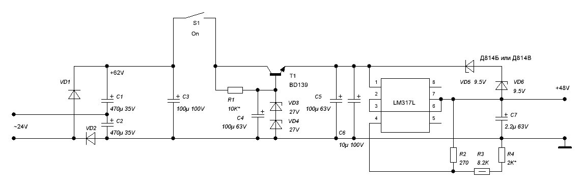

    В заключение приведу свою схему:

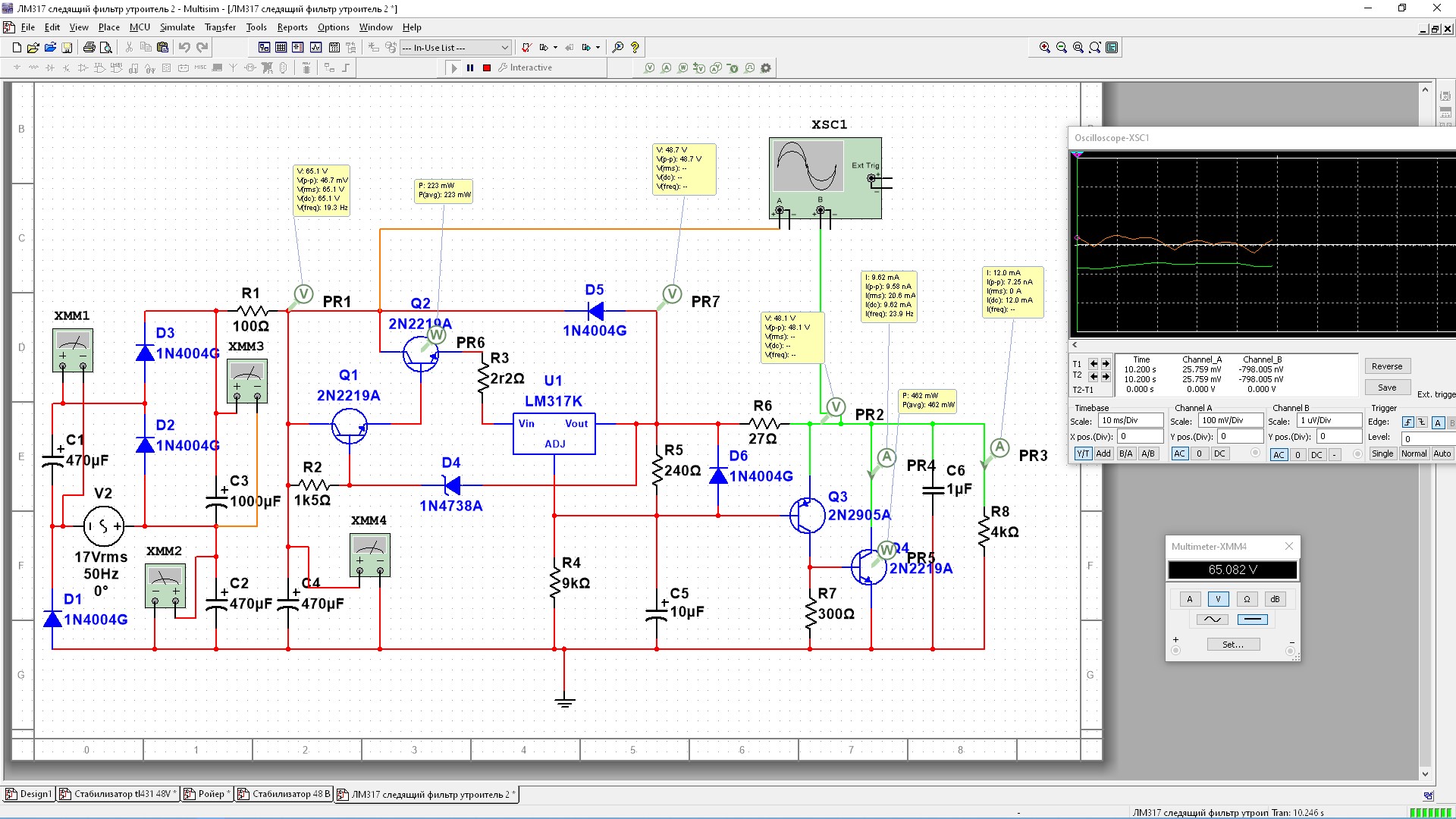

    Настройка: первоначально микросхему LM317 не устанавливать. Параллельно C5 включить резистор 2К и подбором R1 установить напряжение 51...52В на эмиттере T1. Дополнительный транзистор T1 работает не только как фильтр, но и обеспечивает плавное нарастание напряжения на входе LM317, что защищает ее, пока не заряжен выходной конденсатор C7.
    Далее впаиваем микросхему и подбором R4 устанавливаем требуемое напряжение на выходе.

    29.04.2021
    Украина
    398

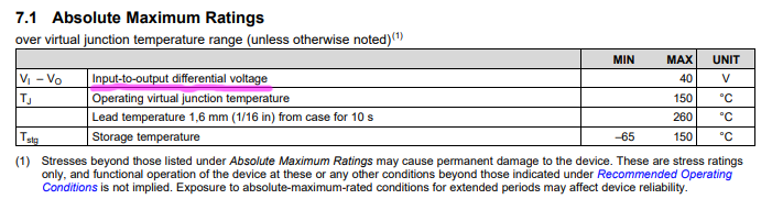

    вы не можете использовать LM317 с пределом 40в, но LM317HV с 60в
    Как раз могу В даташите написано, что между входом и выходом LM317 должно быть не более 40V:
    То есть на вход я могу подать хоть 150В, главное чтоб на выходе было не более чем Uвх-40В.

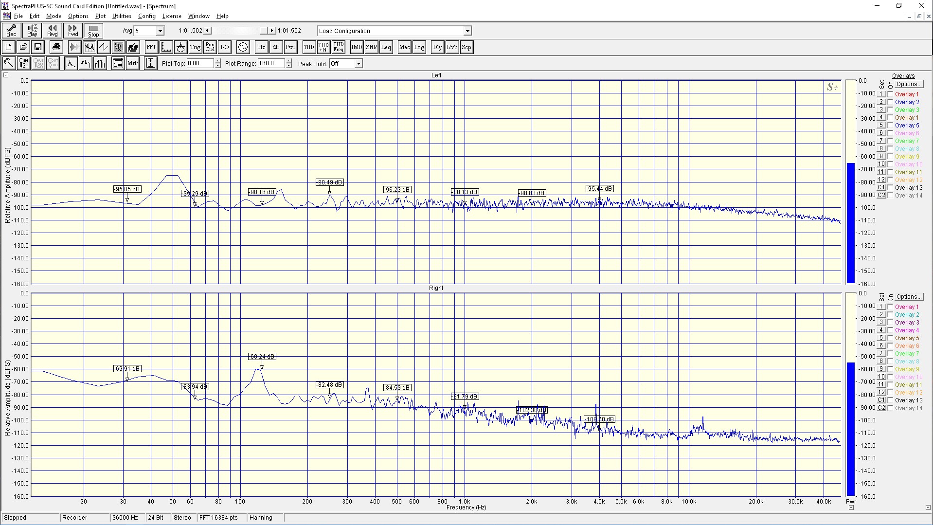

    Ваши скачки от -40дБ до -90дБ похоже вызваны ненадежностью самого замера, шум там должен быть тоже очень небольшим, правда я бы рекомендовал использовать взвешенное-А значение, чтобы не перепутать слышимый шум с вч помехой итд.
    Что значит ненадежность замера? Я использовал SpectraPlus в реальном времени. При визуальном наблюдении уровень шума/фона скачет от -40 до -90дБ. Исключаю конденсатор, и уровень шума/фона становится постоянным. Возможно шумит конденсатор - я не проверял (надо будет проверить).
    Почему вы сочли 1в как 0дб, кстати?
    Да, здесь ошибка. У меня на самом деле 0дБ=2В. Т.е. в рассчетах уровень шума занижен в 2 раза. Но все равно, величина шума/фона 0.014мкВ мне лично кажется фантастической.

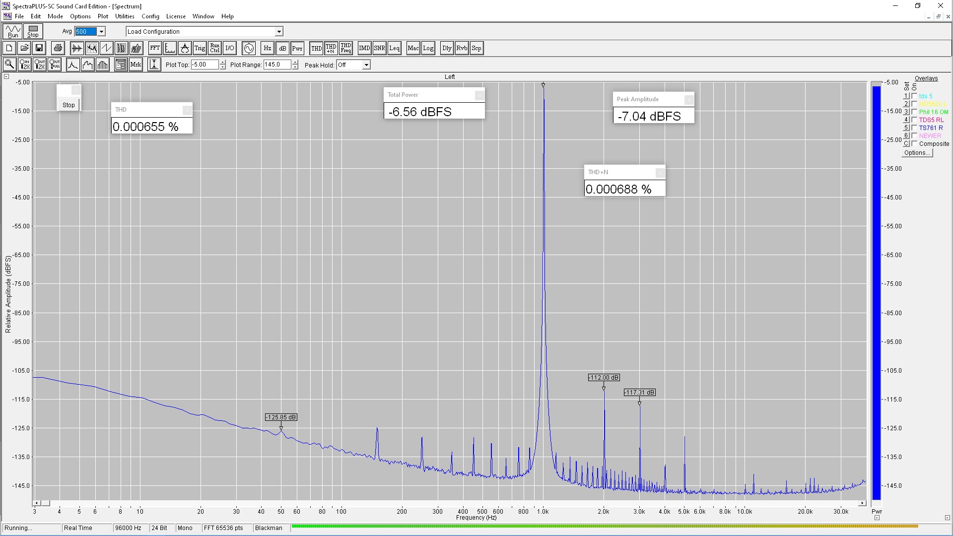

    Вот что у меня получается в спектраплюс при открытом входе (без резисторов) включенном фантомном питании и максимальном усилении +65 дБ (Emu 0204).
Название:	Открытый вход с фантомом 65 дБ.JPG
    Ссылка на записанный файл https://yadi.sk/d/emqBkkERBPAUOw в котором последовательно примерно по 15 сек в левом канале записано:
    1) 620 Ом на входе с фантомным питанием;
    2) 620 ом на входе без питания;
    3) открытый вход без питания;
    4) открытый вход с питанием;
    Правый канал - подключен конденсаторный микрофон.

    У меня в схеме с LM317 применено решение производителя для входного напряжения превышающего 40 В.

    Как обычно, всё определяется кривизной рук и у чисто линейной схемы больше шансов в домашних условиях.
    Если там в нагрузке 5Вт и КПД при низком питании 50%, то да, 100кв. см. вынь ло положь. Дискретные схемы гибче в этом плане.
    Не стоит так напрягаться, хватит и данных с виртуальной схемы.
    Мне видится проблема в балласте. Сам выход умножителя при небольших нагрузках - генератор напряжения (27Ом - ни о чём), а параллельный стаб превращает его в токовый выход, коротя заряженные конденсаторы.
    Да, я это как раз заметил. А в моей схеме применено другое решение - за счет доп. транзистора обеспечивается плавное нарастание напряжения, поэтому LM317 не пробивается (выходной конденсатор успевает зарядиться намного быстрее, чем разность потенциалов между входом и выходом LM317 превысит 40В).
    нуу, спектраплас в реальном времени, это такое, тут главное, что за ацп в деле, у вас, судя по всему какой-то шлак с небалансным входом, отсюда и ненадёжность показаний, не вижу другой причины скакать шуму в аудио полосе после 300ом/470мкф.
    На счёт 150в на лм317, даже не сомневайтесь, порвёт её с характерным звуком "чик", а вообще все эти пределы даются с запасом, и для +100С температуры, или сколько там в спецификациях, так что для себя 1шт можно, а вот на 1000шт уже будет геморно перепаивать 30% ))
    Так, теперь вы взяли за 0дб 2в, зачем?? Может правильнее считать С/Ш как все в отношении выходного напряжения 48в? Получите какой-то С/Ш на выходе питателя, потом добавите CMRR и всё, увидите шум питания в микрофонном сигнале, который, кстати говоря, физически ограничен броуновским движением молекул азота т.е. ваш шум питания там окажется вообще ни о чём.
    IVX, я выложу свои WAV-файлы позже (сейчас просто нет времени) и прокомментирую насчет "шлак с небалансным входом". Пока что без комментариев, поскольку это будут только слова.
    Насчет 150В - внимательно изучите это: http://www.leoniv.diod.club/articles/pdf/hvreg.pdf
    При желании Вы можете найти оригинальный документ от National Semiconductor.
