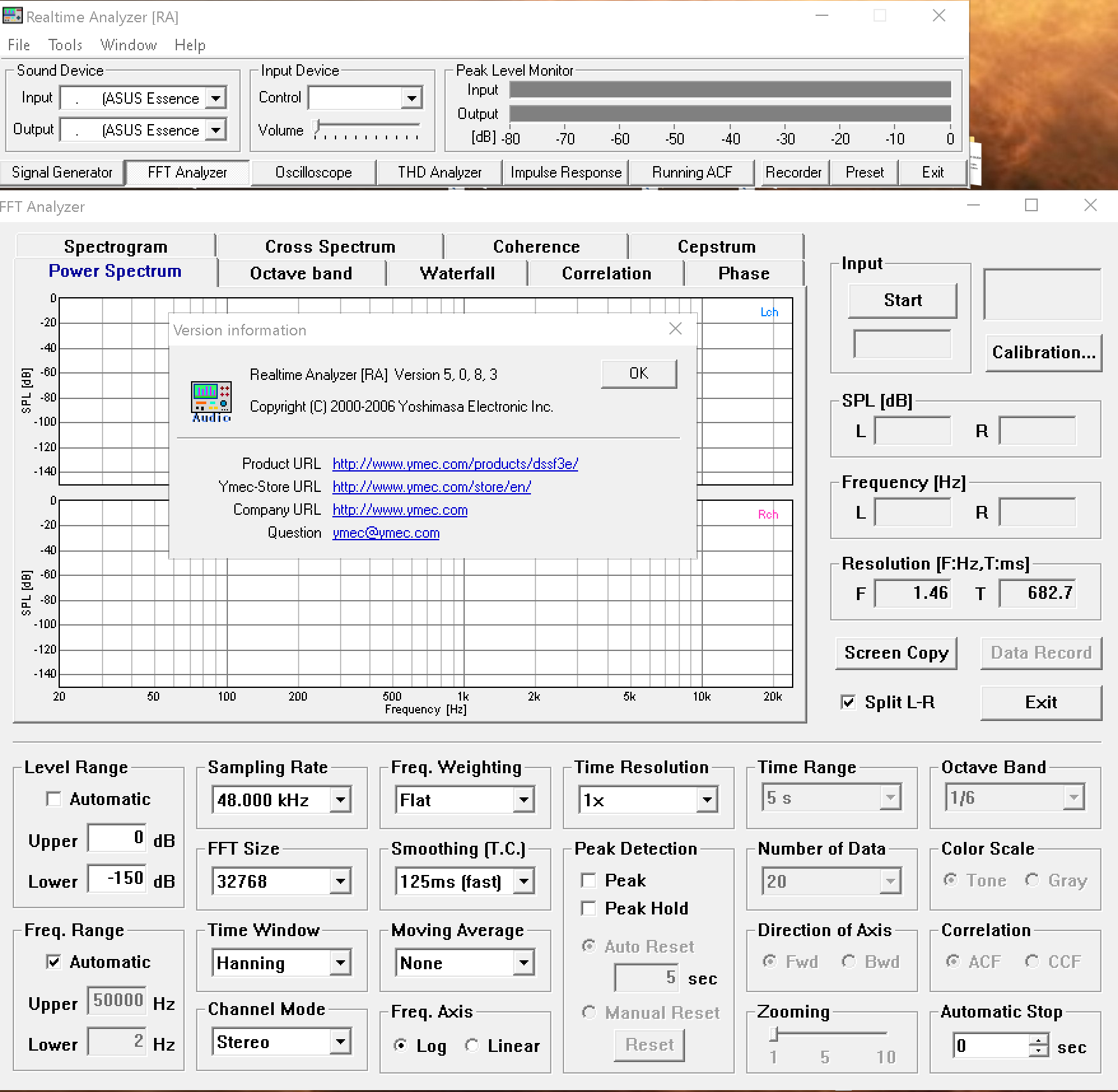

    Мне прога RTA зашла, спектра плюс не зашла, она как то весьма паршиво определяет некоторые величины типа ENOB да и не раз ловил спектру на "плавающем" показании уровня THD+N это когда сигнал на усь идёт по цифе, ну и пользую прогу RMAA, она хороша когда нужно быстро получить набор характеристик уся.
    RTA хороша для отладки уся, к примеру в ней есть осциллограф которым легко проверить фазировку каналов в усе, да и в целом в ней легче рулить её настройками...

    Не, у меня другая версия, она мне удобней.

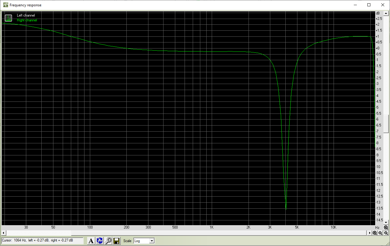

    в продолжении https://forum.vegalab.ru/showthread....=1#post2941664
    напомню: как RMAA измеряет АЧХ
    Вот результаты эквалазера + рг с тонокмпенсацией
    f=4кГц, Q=15, gain=-15дБ
