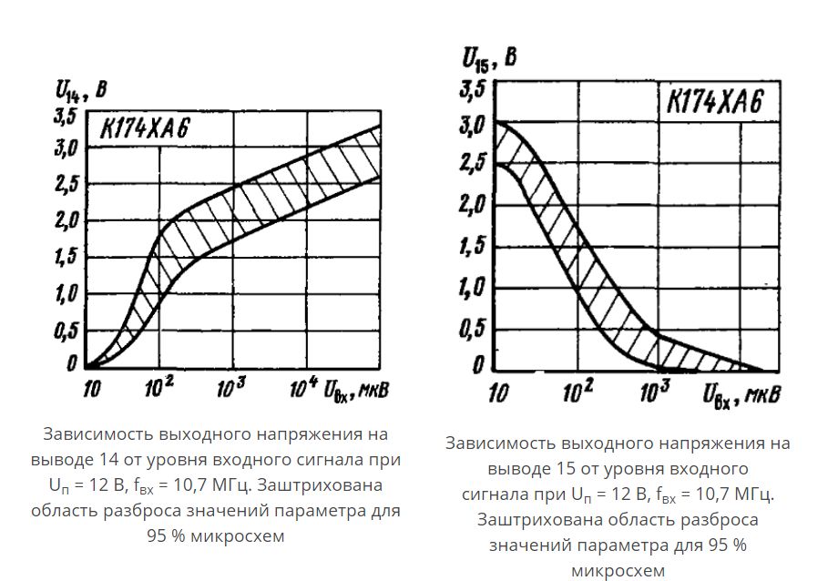

    Это-то понятно, я имею ввиду, что на ОУ подается какой то уровень, который преобразуется ПП1 в линейку зажженных сегментов. Напряжение берется с 14 ноги К174ХА6 блока ДЧМ. Вроде бы, как я понял.
    Нашёл, что там на выходе
    На структурной схеме ха6 14 ножка обозначена как выход детектора уровня на индикатор. Похоже я ошибся и детектор именно в ха6, пп1 значит управляется постоянкой. К сожалению в сети больше информации нарыть не смог. Давайте подождем пока проснутся знающие люди, я скорее теоретик.
    Оу в инвертирующем включении, похоже на ПП1 и уровень должен подаваться отрицательной полярности.
