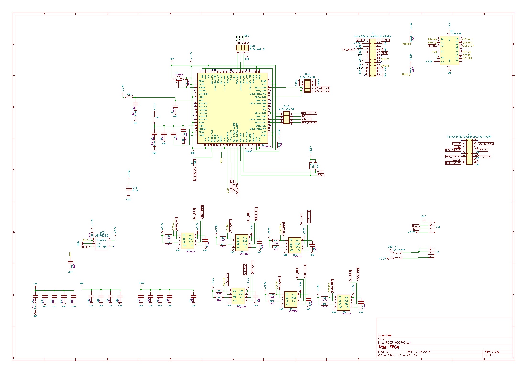

    Разрабатываю сабж.
    Назначение - цифровой кроссовер в активную АС
    Схема приведена на рисунке
    DSP имеет один I2S стерео вход и 4 I2S стерео выхода. Программирование по I2C.
    В качестве источника цифрового сигнала для сабжа предполагается использовать Болеро V3 Black https://forum.vegalab.ru/showthread.php?t=80280
    На выходе будет ATDAC-92L https://forum.vegalab.ru/showthread....=1#post2822929
    Отличительная особенность - строго синхронная работа с каждым семплрейтом (44.1, 88.2, 176.4, 48, 96 и 192 кГц).
    Для обеспечения указанной синхронности, а также совместимости с указанными выше USB входом и цапом было принято решение под каждый семплрейт откомпилировать программу отдельно, и грузить из соответствующей микросхемы памяти. Выбор осуществляется по управляющим сигналам с Болеро, подающимся на дешифратор U1.
    При смене семплрейта с Болеро поступает сигнал RESET на IC3, которая перезагружает ADAU. Сигнал CS c ADAU перенаправляется дешифратором U1 на микросхему памяти, соответсвующую требуемому семплрейту.
    Готов выслушать критику и предложения по сабжу.
    Прошу также оценить плату. До этого серьезные цифровые устройства не проектировал, может где накосячил.
    Плата разработана в программе KiCAD, архив проекта прилагается (выполнен путем переработки проекта от ЧипиДипа, но переработка достаточно глобальная).DOC006055958.rar
    Имеет ли смысл, при наличии в 1452 хорошего ASRC?
    Здесь два момента.
    1. Степень "хорошести" ASRC. Вопрос весьма субъективный.
    2. Асинхронное преобразование USB-I2S. Невозможность применения XMOS-преобразователей, плюс опять же степень влияния на качество звука.
    При этом предлагаемая схема позволяет путем некоторого усложнения обойти обе проблемы.
    эту задачу думаю лучше решить внешним MCU
    Программно переключать адреса загрузки у одной большой микросхемы памяти?
    Можно, но мне не кажется проще.

    Необязательно, если используется ASRC, то DSP может работать на постоянном семплрейте с постоянным мастерклоком, а транспорт - тактироваться от отдельного переключаемого клока.
    Решил рассмотреть внимательнее предложенный вариант.
    Очевидно, что совсем не ухудшать качество сигнала дополнительное преобразование не может. Но нам интересна количественная оценка данного ухудшения.
    Причин ухудшения мне видится две - погрешности цифрового фильтра и джиттер.
    Погрешности фильтра можно охарактеризовать величинами динамического диапазона и THD+N после ASRC. Приведенные в таблицах 3 и 4 даташита значения DR = 139 дБ и THD+N = -120 дБ значительно лучше, чем у цапы AK4458 (115 дБ и -107 дБ соответственно). Таким образом, можно считать, что погрешности цифрового фильтра не влияют на качество звучания.
    Величина джиттера на выходе мастерклока ADAU1452 приведена в таблице 7 даташита и составляет от 12 до 106 пс. Можно предположить, что джиттер клока, подаваемого на ASRC, имеет аналогичное значение. При этом 106 пс джиттера на сигнале 20 кГц дает искажения -102 дБ (расчет по формуле из Шкритека). Немного, но уже сопоставимо с искажениями цапа.Насколько это может быть заметно на слух - я не знаю.

    Имхо прилично заметно будет. Попробуй в редакторе сгенерировать синус в сетке сд, посмотри спектр, сохрани картинку, потом ресемплируй его в двд сетку и тоже сохрани спектр, сравни. Причем это редактор будет делать с неограниченными по времени ресурсами. Давай уж делай как положено, с двумя сетками
    Любое преобразование конечно лучше исклчить, но ASRC в ADAU и в самом деле не самый плохой, а моно поставить внешний и получше.
    106пс - это не "много" а "очень много".
    А не надо тот мастерклок использовать, есть-же осцилллятор, который тактирует ADAU - его и брать. И кто мешает на выходе ADAU поставить еще и регистр, и сделать реклок от этого осцилятора?
