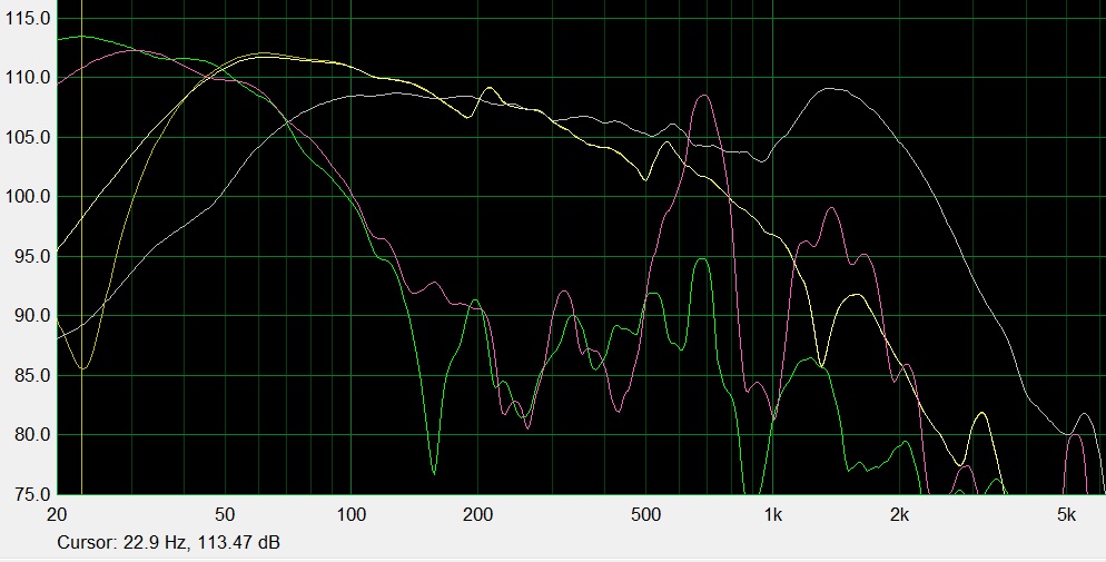

    Да ну, как раз все видно на графике, резонанса в конусных трубах нет, по крайней мере, я не вижу и не слышу. В TL у вас все-равно две стенки параллельны, отсюда - лес стояков. Измерьте с конусной трубой - убедитесь сами.
    Да ладно...влияние формы стенок на ЧВР минимально, можно пренебречь. На рисунке два одинаковых конусных ФИ в разных объемах, убеждайтесь...Розовый график ФИ в отсеке мидбасов, зеленый ФИ НЧ головки. Заметьте характерный пик между 500 и 1000 Гц на одной частоте, тот самый ЧВР ( трубы то одинаковые )...

    Странности, у меня не так. Ладно, покопаюсь в записях. Давно уже с ФИ не пересекаюсь.
    Примерно 700Гц.И дальше 2f=1400, 3f=2100.

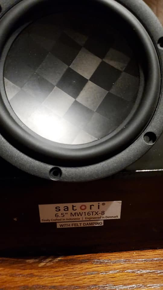

    Я тоже взял на пробу MW16TX-8, по первым впечатлениям звук нравится.

    Добавлю, что MW16TX-8 зашел больше, чем MW16P-8, неожиданно текстрим на вокале понравился больше бумаги. Всегда считал, что бумага для вокала вне конкуренции, но оказалось не так. Жду твитера TW29TXN-B-8, чтобы с MW16TX-8 попробовать двухполоску.
