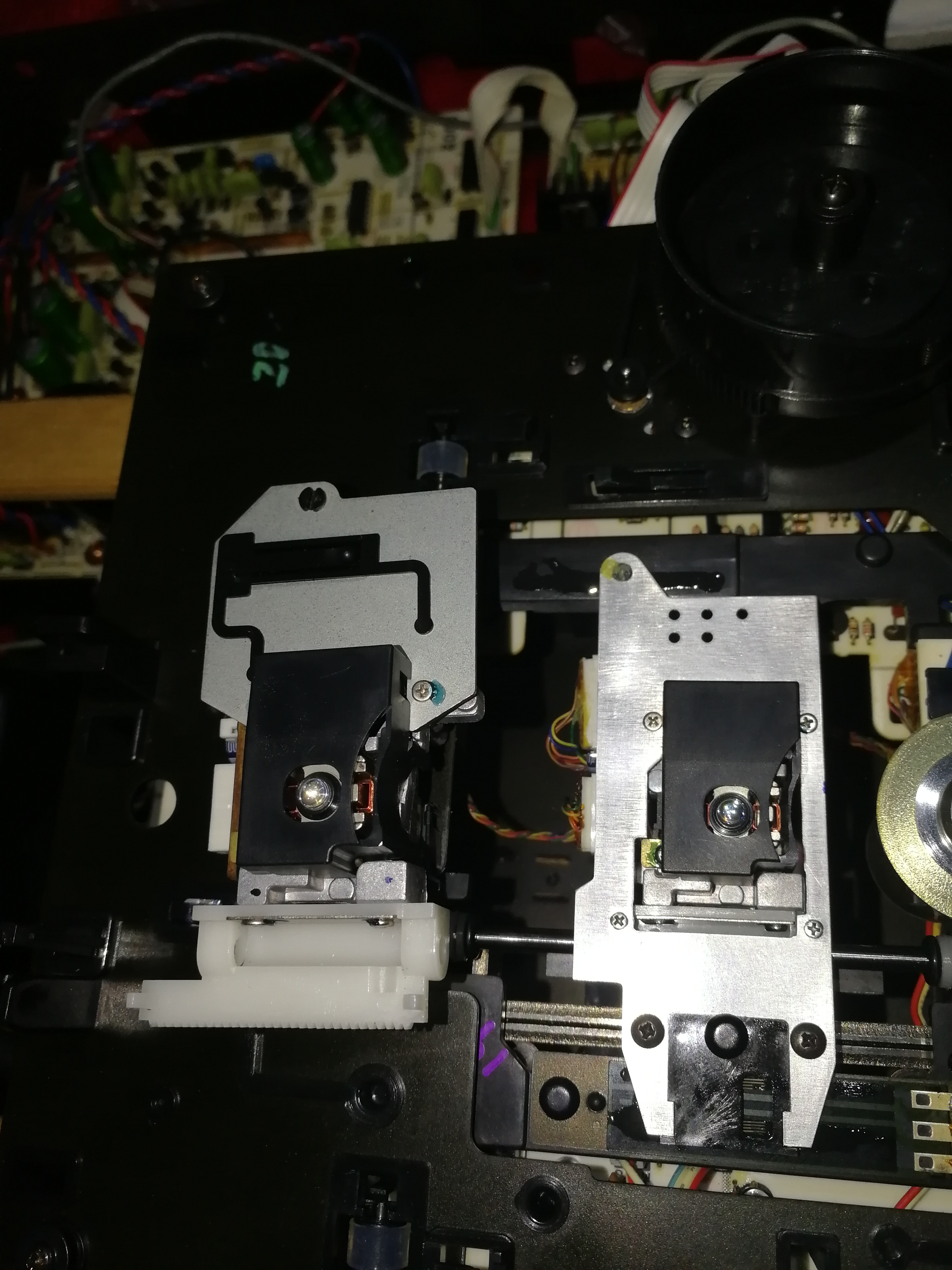

    Имеется в наличии отличный плеер Yamaha CDX-2200 (он же CDX-1100). В запасе была TAOHS-DG1, взятая с плеера CDX-900. О замене MLP-7 на TAOHS-DG1 упоминание встречал на одном из французских сайтов, но без конкретных примеров. На форуме шла речь как раз о проблеме замены вышедшей из строя MLP-7.
    Наличие TAOHS-DG1 сподвигло на ее установку вместо MLP-7, обе головы рабочие.

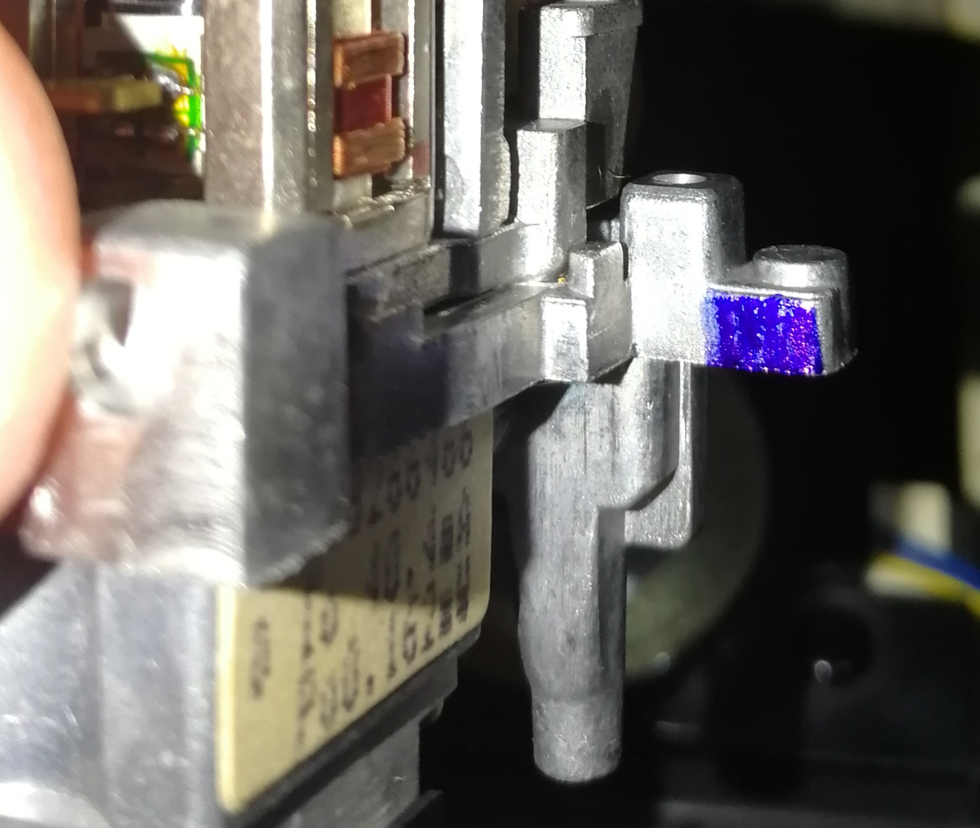

    Произведена замена штатной MLP-7 на TAOHS-DG1. Электронная схема подключения у них одинаковая, механически не совместимы. Для установки в Yamaha CDX-2200 сделано следующее: изготовлена планка крепления TAOHS-DG1 (материал - дюралюминий 0,8мм), сточен на этой головке выступ в передней части (на фото промаркирован синим цветом), для полного хода головки сточены выступающие части на блоке транспорта, добавлены на направляющую ограничители (нейлоновые шайбы).
    Изготовление планки сделано по заказу у одного из форумчан на сайте rt22.ru. Настройка плеера по мануалу.
    У TAOHS-DG1 в работе никаких проблем выявлено не было. Прекрасно воспроизводит разные фабричные диски и самописные.
    1 фото - маркером помечена выступающая часть TAOHS-DG1, которую надо удалить.
    2 фото - внешний вид штатной TAOHS-DG1 и смонтированной модифицированной для замены MLP-7. Для монтажа используются штатные элементы конструкции.
    3 и 4 фото - воспроизведение диска с TAOHS-DG1 с положением головки в начале и конце диска.
