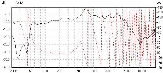

    А как из "гитарника" можно сделать сабвуфер?
Название:	АЧХ 2а-12.jpg

    "Неравномерность АЧХ в диапазоне 40-3500 Гц: 16 дБ"....а на графике гораздо больше...может это АЧХ твикнутого динамика?
    Или тех.характеристики не совсем соответствуют действительности?

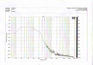

    Это АЧХ одной из этих трех АС.Нажмите на изображение для увеличения.
Название:	АЧХ 37ГД-2 80см (1).png
ID:	388974 Динамики, правда- 4а-32, но тоже не сабвуфер. АЧХ моего саба немного другая.Нажмите на изображение для увеличения.
Название:	АЧХ саба с ЭМОС.jpg
    У меня тоже пара АС. Корпуса TPQW. АЧХ не снимал, так как на данный момент не чем... По НЧ очень хорошая отдача. Но не хватает, скажем так, самых низов. 25-50 Hz. Я подумал что на 15" можно сделать что то подобное...
