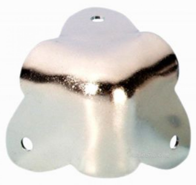

    На углы акустических систем нужно прикручивать защитные металлические уголки.
    Иначе при падении углы сбиваются и потом колонки не продать из-за повреждений.
