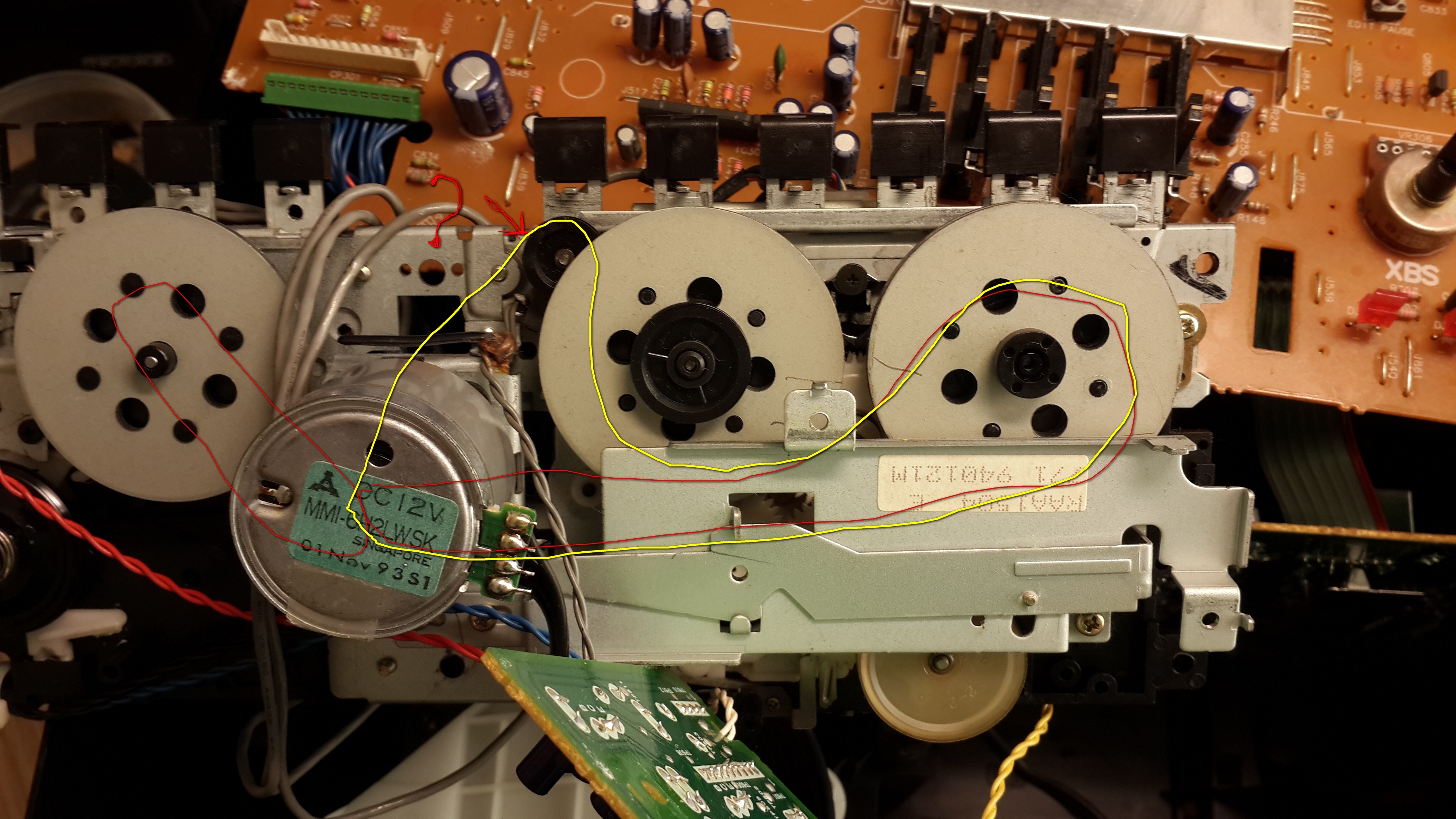

    Не подскажут ли уважаемые мастера, верно ли я изобразил схему установки пассиков в типовом ( надеюсь ) механизме ?
    Что за вспомогательный шкив обозначен вопросом на картинке ? ( сверху-правее от движка )

    Правильно. С шкива еще пассик похоже на белый внизу

    Да, еще вспомогательный есть, с ним понятно...
    А основной оказывается чуть не так проходит, приложил картинку, вдруг кому пригодится...

    Добрый вечер,panasonic 840,с реверсом-порвался пассик,не могу уложить новый.

    Фото облегчит мучения и сэкономит время

    Лпм точно такой же как здесь на фото.Только нарисовано неправильно.

    А как "жёлтый" пассик может проходить и под и над маховиками?

    Один мотор на 2 ЛПМ! Да ещё с реверсом. Вершина экономии. Не ожидал что там так. В 96 году хотел ведь такой Панас взять...

    Установил Надо было один болтик открутить от крепления двигателя и продеть пассик А так схема правильная.

    Он только над маховиками,надевается последним.
