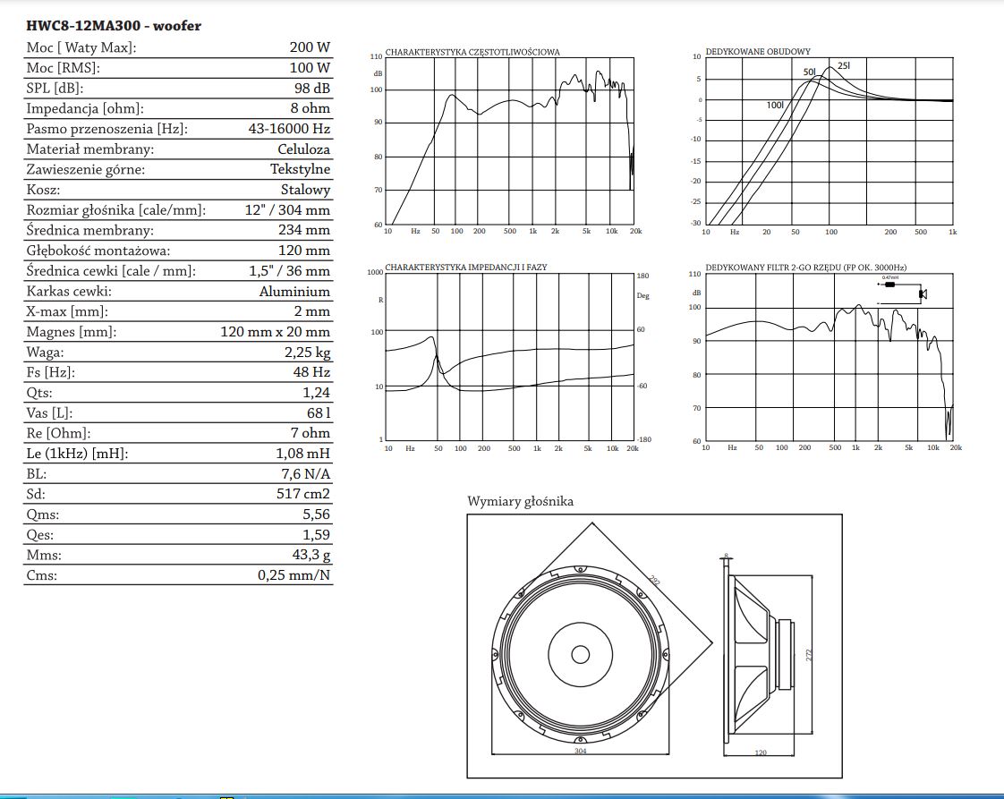

    Всем привет!
    Сделал германиевый маломощный усилитель (6 Вт).
    Для такого усилителя требуется соответствующая акустика. Поэтому выбор пал на ШП с высокой чуйкой.
    В поисках широкополосного советского изобилия я случайно узнал, что знакомый отдаст за символическую цену динамики Alphard hwc8-12ma300.
    В разработке акустики с нуля я профан, могу только собирать готовые проекты.
    Поэтому посоветуйте пожалуйста как оформить данные дины в полочный вариант для установки на компьютерный стол (по бокам монитора).
    Мне видится ЩИТ, но каким разумным размером его сделать?

    https://forum.vegalab.ru/showthread....hlight=Alphard - почитайте.
    Вкратце: для компьютерных колонок боксы под 100Л? 98дБ здесь не везде по диапазону. Щит? так проще попробовать: дверь от старого шифонера в помощь. Почувствуете ваше это или нет. 2мм хода в щите? маловато будет.

    http://ldsound.ru/sverxploskij-fazoinvertor-na-4-gd-35/ Пересчитайте размеры под свой динамик
    есть формула пересчета с 4ГД на 12" Akphard?
    Да и конструкция типа "шаловливые ручки".

    По умолчанию Re: Компьютерная полочная акустика на 12" ШП Alphard
    Цитата Сообщение от radio-technics Посмотреть сообщение
    разумным размером
    это его отсутствие, при такой ситуации. Только из соображений дизайна. Всё остальное, электронной поддержкой.
    Видится мне, что, учитывая диаграмму направленности ШП, нужно его поднимать от уровня стола до уровня ушей или наклонять, чтобы смотрел в ухо.
    Можно сделать ОЯ, но его глубина будет ограничена, чтобы он не вырождался в четвертьволновой резонатор. Размеры ящика можно относительно динамика увеличить в высоту, но также большую работу в разделении прямого и тыльного излучений выполняет сама поверхность стола, на котором всё это будет стоять, раз акустика компьютерная.
    Что касается воспроизведения НЧ. Скорее всего, потребуется компенсировать спад баса электрически, потому что частота среза щита будет Герц этак 200 с чем-то, а ниже спад 6 децибел на октаву.
    Перегрузочная способность, учитывая, что это ширик (и его нельзя запускать на весь иксмакс), децибел 75 на 50 Гц на расстоянии метр.
    Есть такая колхозно запиленная экспериментальная АС (левая и правая, стерео), но она трехполосная, НЧ до 300 Гц, динамик с удлиненной катушкой и неродной подвес. Сделан на базе 10гдш-1, где есть технологический запас для увеличения линейного хода (место, куда поместится катушка, и длинная шайба для большого хода, как на НЧ, подвес не родной). Делалось, потому что на расстоянии 0,7 метра вышла более сглаженная частотка в области баса, нежели при закрытом оформлении (диполь по-другому взаимодействует с помещением). Конское звуковое давление было не нужно.
    Увеличенный ход диффузора был потрачен на коррекцию спада НЧ (13 дБ ориентировочно).
    Подвес судя по паспорту текстильный.
    Как-то можно его размягчить? Уж очень он дубовый
    Резонансную частоту измерить бы, соотнести с паспортной.
