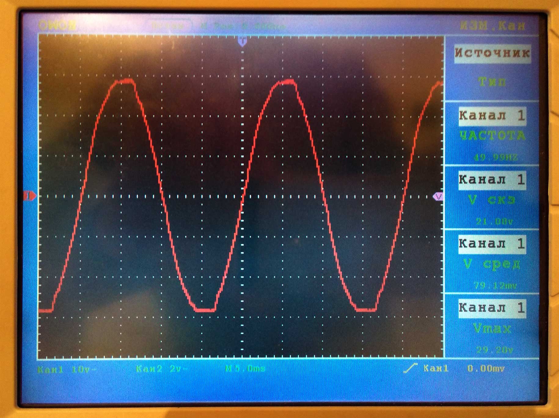

    Стабилизатор SVEN VR-A1000. У него встроенный вольтметр входного и выходного напряжения. Есть непонятная для меня проблема, не правильно измеряет входное напряжение, разброс бывает до 15В, завышает. Причем иногда (очень редко) измеряет правильно (не больше 3 В отклонение). Выходное напряжение всегда правильное, точность до вольта, АЦП у него позволяет. Из-за этой проблемы, часто переключает на понижение, когда это не нужно. Нагрев исключен, работает на нагрузку 100 Вт, подозрение на помехи сети, но если судить по схеме, чувствительность к ВЧ помехам у него должна быть маленькая. В общем не знаю что с ним делать.

    Осциллограмма сети, когда измеряет не правильно (через резистивный делитель, ~ 1 к 11.5)

    Реальное - чем измеряли? Форма заметно не меняется? Хотя то, что на картинке из№1 - вполне приличный синус, но проверить не помешает.

    Реальное напряжение мерилось Holdpeak HP-770HС TrueRms, не сильно отличается от замеров при помощи осциллографа. Сама форма сигнала визуально не меняется.
