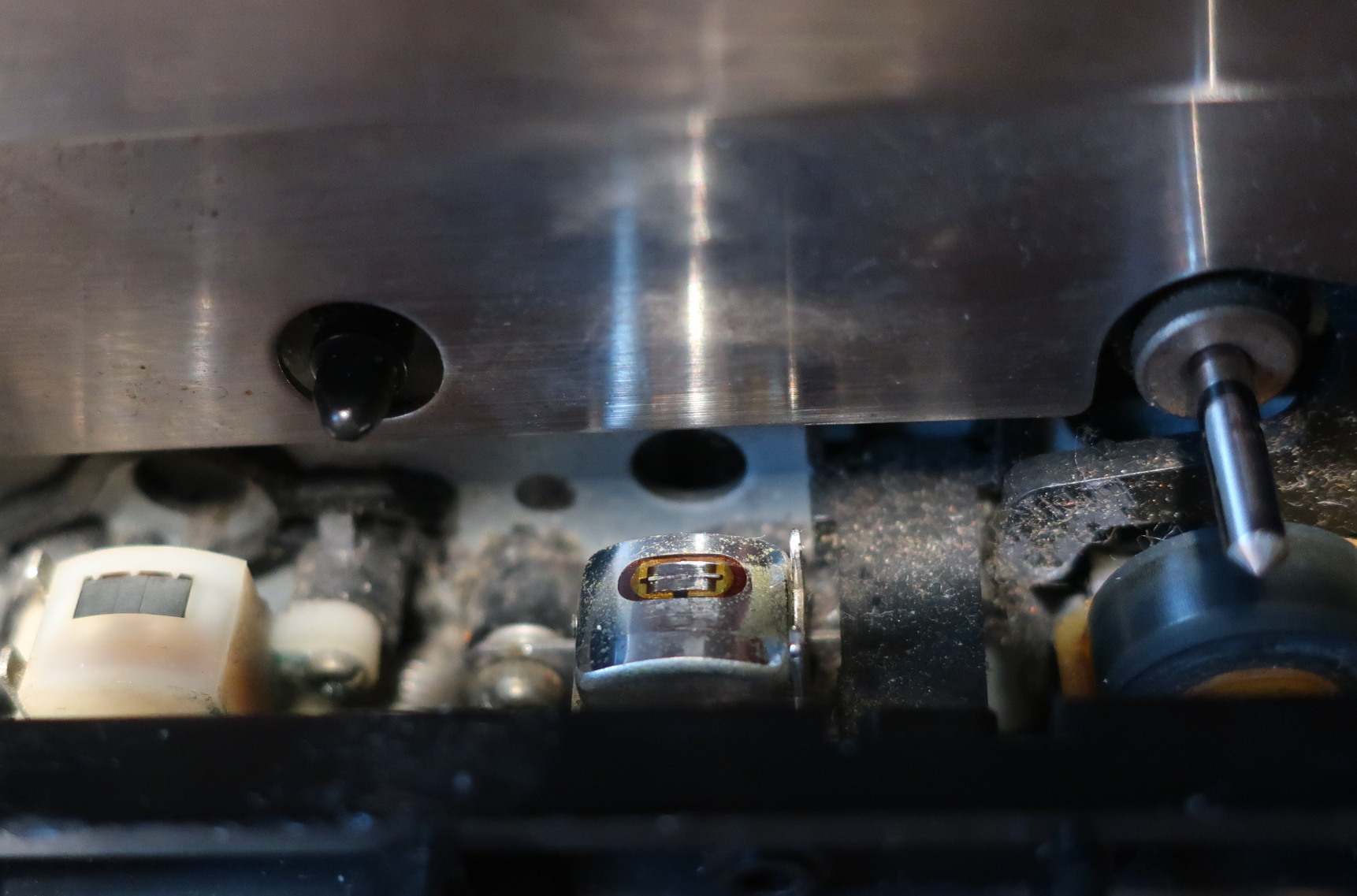

    Приобрел данную деку. На головке была ржавчина, как мог почистил. Но мне кажется состояние очень плохое у неё..
    Подскажите, можно ли поменять данную головку на какой то аналог? Пробовал искать по сети, такую не нашел. Или может как то отшлифовать можно?
    Фото в упаковке из сети и фото той, что у меня в деке:

    Я там, возможно, не так выразился.. Фото в упаковке не то на что хочу менять.. Это просто фото из сети головки как у меня в деке.
    Сравнивать качество записи и радоваться если лучше будет чем сейчас?
    Я правильно понимаю, что эта дека в целом такое себе? Раз у них головки плохие?
    Я пока не сильно в теме. Как раз купил чтобы немного вникнуть.. Что то интересно стало)
    Сегодня читал, не так то просто я понимаю будет настроить.

    Головку пробовал менять на новую 3Д24.081. Из записанных кассет у меня только купленная на авито самодельная тестовая, записанная на Technics rx-bx747.
    После замены головки, пробовал настраивать деку по инструкции. Головку по фигуре Лиссажу на 10кГц. Для настройки тока подмагничивания в деке есть 2 резистора и 2 индуктивности(по 1 на канал). По инструкции нужно замеряя напряжение в контрольных точках, подстроить индуктивности так, чтобы напряжение в этих точках было минимальным. А потом увеличить резисторами. На схеме пометил. На 3Д24.081 это прокатывало. Но что бы я не делал, пользуясь только заводскими регулировками - всегда выпирали средние частоты после записи. На 2.5-4кГц прямо горб был. На любом уровне записи. Я подумал что головка не подходит и нужны изменения в схеме. Пробовал изучать эту тему, но нюансов много, нужно больше времени чтобы пришло осознание)) И кроме желания нормальные тестовые кассеты.
    Отшлифовал и поставил старую головку. Выработка была большая, я думал вообще не получится. Так что не особо жалея, широким плоским надфилем. Вернее сказать надфель лежал, а я головку об него шлифовал. Потом видя, что не так уж плохо получается, размазал пасту гои по листу а4 и на ровном стекле довел до идеала. Поверхность от новой стало не отличить.
    Установил головку и давай опять по инструкции с 0 настраивать. Выкрутил индуктивности по минимуму напряжения на контрольных точках, дальше стал резисторами поднимать ток подмагничивания. Но даже в максимальном положении переменных резисторов если и происходила запись то по -30дБ даже если писать по 0дБ. Я отложил сначала это дело и начал изучать разные инструкции к другим декам, разные схемы. И наткнулся на схему как у меня, но нет подстроечных резисторов, только индуктивности. Открыл инструкцию - написано настроить ток подмагничивания индуктивностями. Я опять открыл деку, выставил все регулировки как было по заводу(делал метки) и всё легко настроилось только индуктивностями. Но идентичности в каналах добиться сложно, местами АЧХ отличается между каналами на +-3дб. Т.к. если трогать регулировки одного канала - это сильно влияет на другой. Кстати в инструкции об этом сказано. Еще нюанс: иногда настроишь и вроде всё нормально, но если тыкнуть осциллографом в подстроечники уровня записи(которые на плате) то там в одном канале по нижней полуволне дикий возбуд.. И чтобы его убрать буквально на полградуса нужно индуктивность довернуть.
    Пол года периодически к деке возвращался. Пришлось и всю механику разобрать и собрать и движок поменять. Уменьшил усилие в узле подмотки реализованном через фетр. Увеличил чуток усилие подающего узла. Его там в целом вроде как и нет. Но я сделал небольшое. Результат доработок смотрел по величине детонации и скорости ленты в начале кассеты и в конце. Скорость сейчас можно сказать не гуляет +-3Гц по всей кассете, если измерять на 3150Гц. А было +-150.
    Скорее всего дальше продолжу когда еще немного вникну в тему и будут тестовые кассеты. На слух пишет хорошо, иногда не отличишь.
