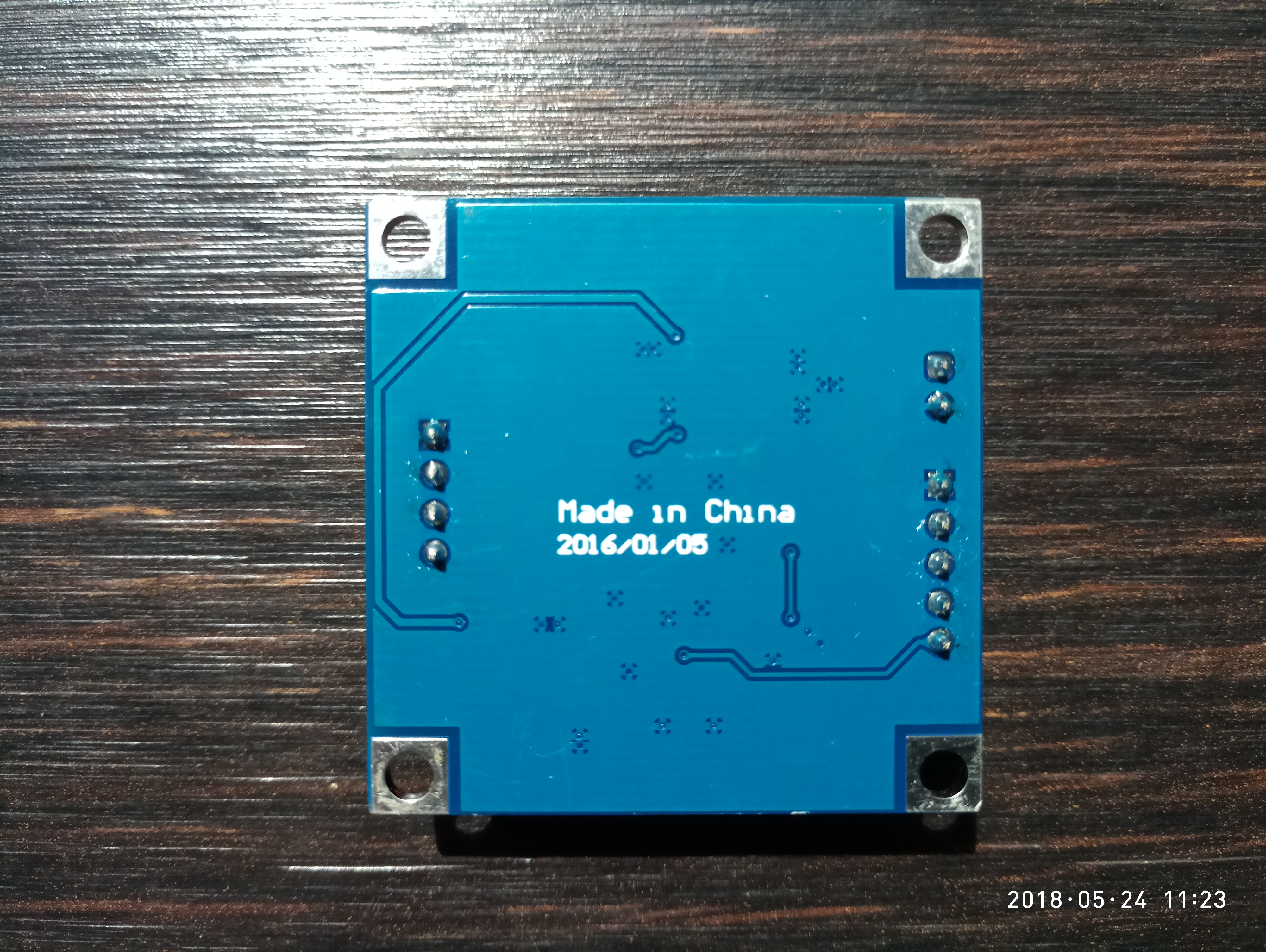

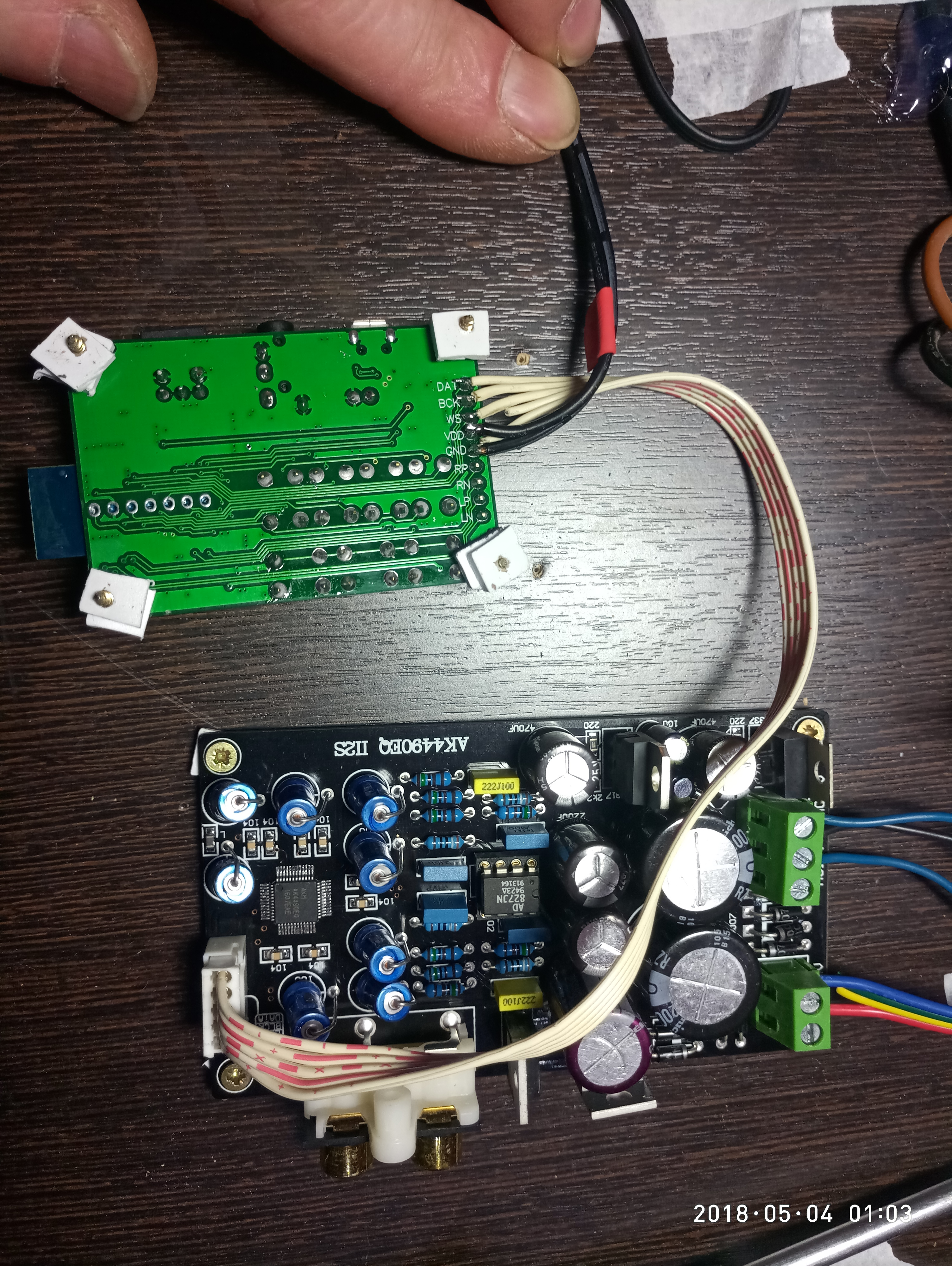

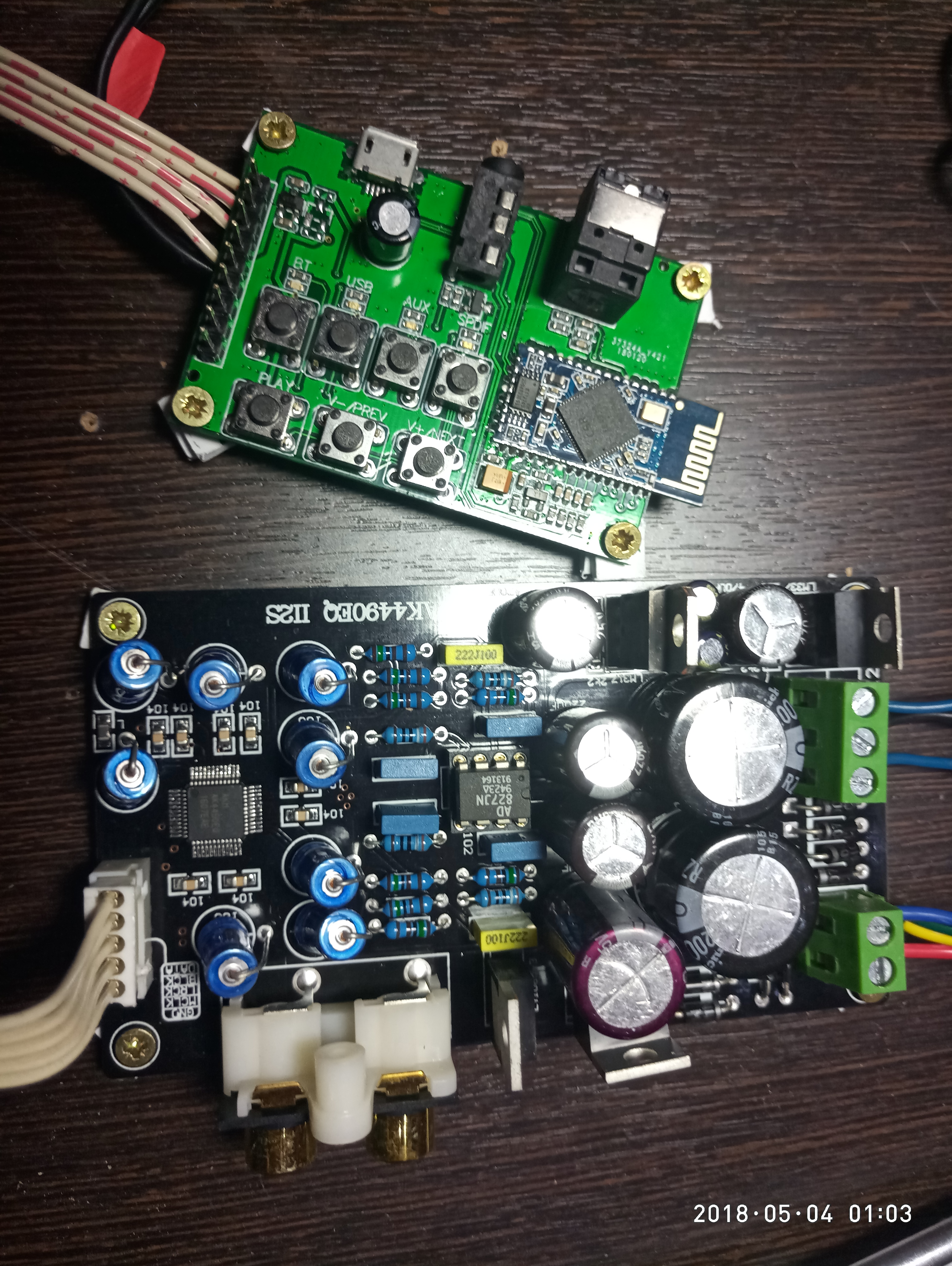

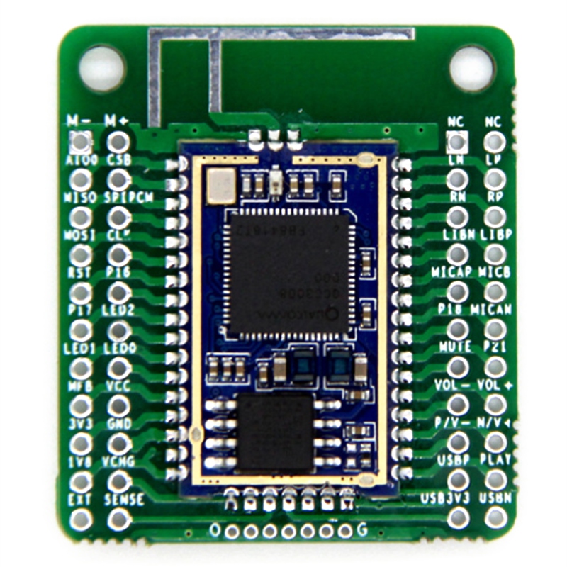

    Всем привет!
    Не добился результата в схожей теме, потому создал новую.
    Не могу понять почему у меня не работает данная связка?Вроде по блютуз конектиться и управляется, а звука после ak4490 нет.
    Приобрел вот такой модуль и ak4490eq
    Питание на ak4490 AC 13,5-0-13,5в и 7в
    Питание на CSR64215 DC 5.2в (временно импульсное)
    У модуля CSR64215 входами являются USB, AUX (3.5 джек), SPDIF (оптика)и блютуз. Прозвонка входов это подтвердила.
    Мне вобще нужнен были всего лишь оптически SPDIF и блютуз. Никакого другого решения я не нашёл.
    Неужели без линии MCLK, плата ak4490, не будет работать? Как можно решить данную проблему?

    По умолчанию Re: CSR64215+ak4490
    4490 без MCLK не то что "работать", она вообще в слипе сидеть будет.

    Решений тут много.
    1) Взять другую плату, не с АК4490 а с РСМ5102 - ей MCLK не нужен. А для того качества, которое передается по блютусу, 5102 более чем достаточно.
    2) поставить между ними ARSC с генератором клока, им на входе MCLK не нужен, а на ЦАП MCLK пойдет с генератора клока.
    3) Поставить на входе FIFO джиттероподавитель, JKill или подобный. Им тоже MCLK на входе не нужен. Как и в п.2 - нужен еще генератор клока.
    Только 2 и 3 - это из пушки по воробьям, если предполагается слушать только с блутуса - я за п.1.
    Если еще и спдиф-тослинк нужны - то наличие п.2 или п.3 я считаю просто обязательным, несмотря на все остальное (т.е. даже если бы блютус и работал).

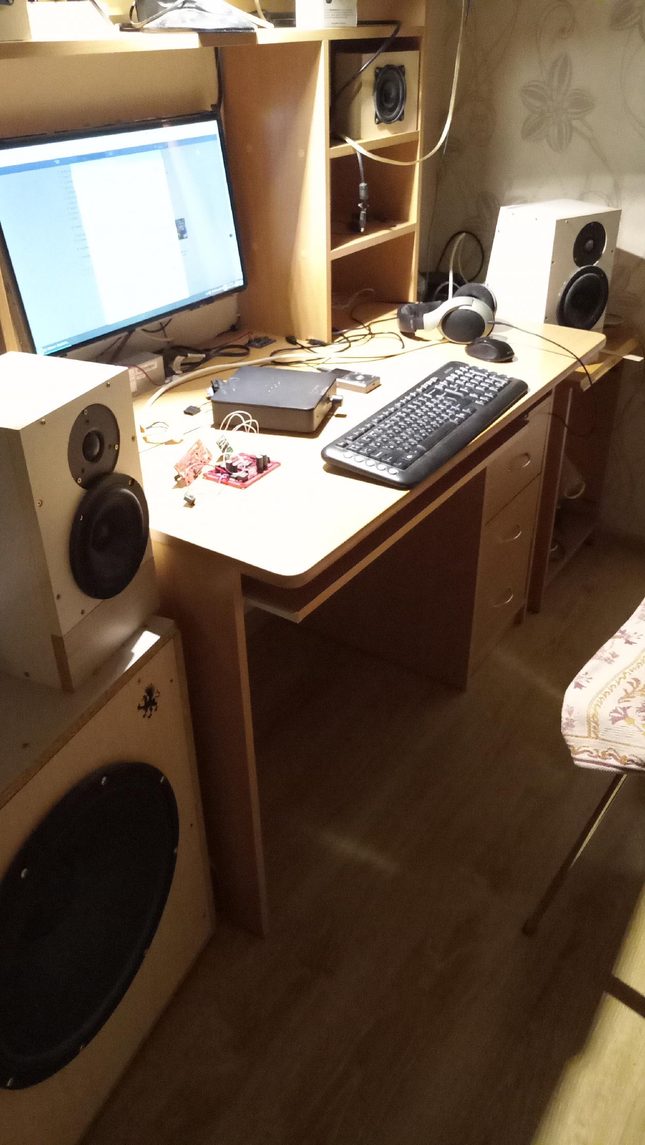

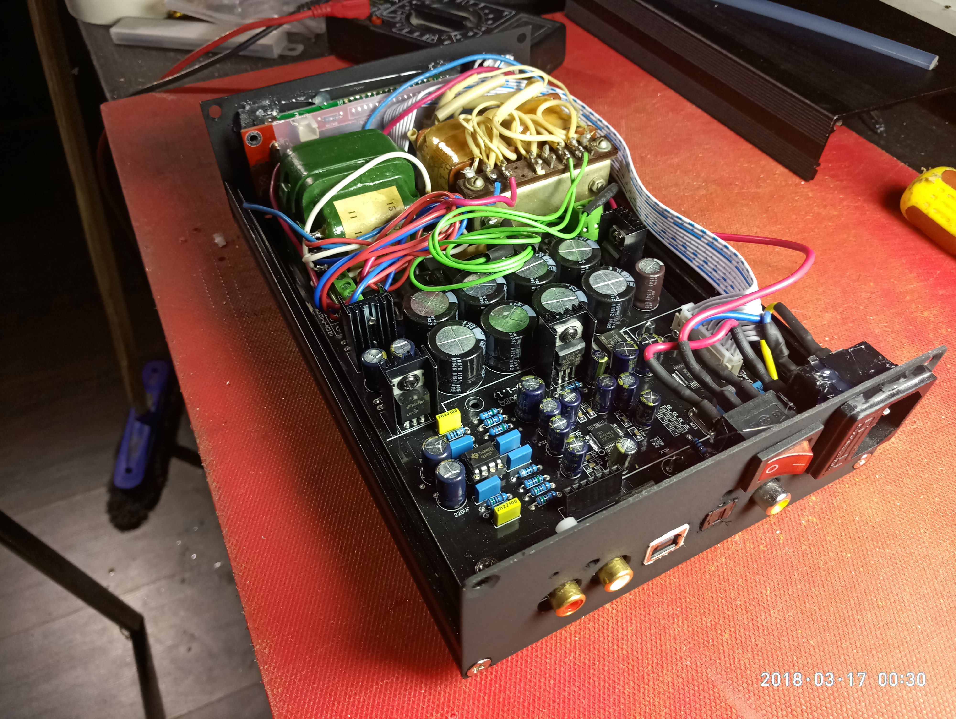

    У меня это хозяйство к телик будет подключено через оптику и так же хотел включать музыку с телефона по блютуз.
    Уже собрал вот этоНажмите на изображение для увеличения.

    п.2 - на Ебее бывают платки ASRC на AK или TI, коки тоже можно купить.
    п.3 - я свои не продаю отдельно, толко в составе моих ЦАПов. Есть аналогичное у Energetik и Turbo_man, смотри толкучку.
    Лл всего этого п.1 хватит с головой.
    Ты учти, что п.2 не очень дешевый, а п.3 - в несколько раз дороже того что у тебя тут на фотках.

    Я думал что платка с ak4490 будет звучать лучше чем pcm5102,
    С нормального источника - конечно будет. С блютуса или телевизора - не будет.

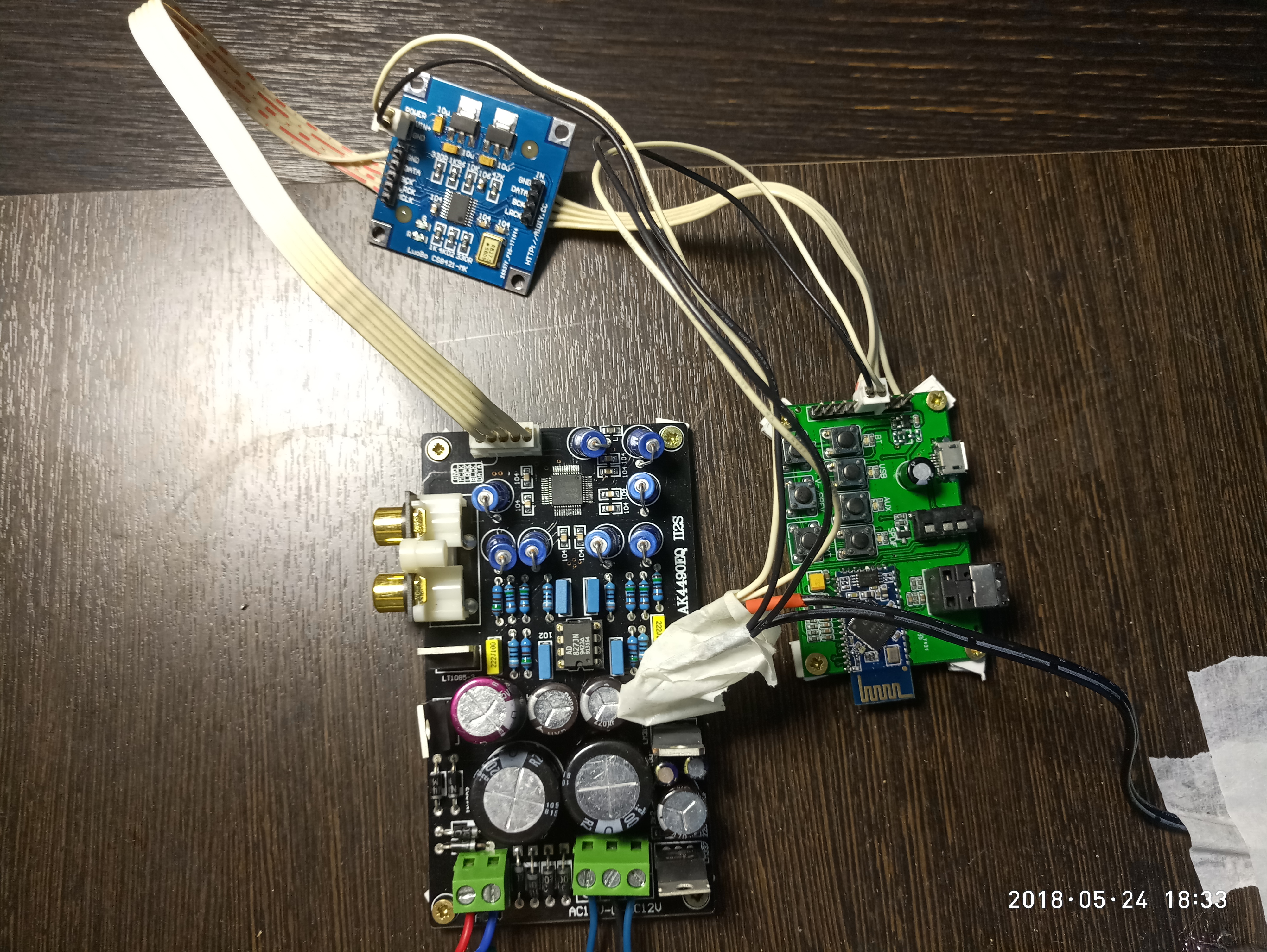

    А если взять такую

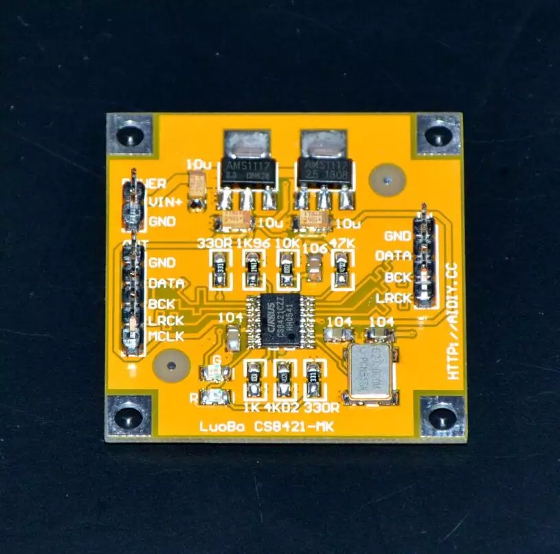

    Beliy
    В качестве чего? Ни к одному из 3-х перечисленых пунктов, оно не относится.
    Но работать скорее всего будет.[/URL]

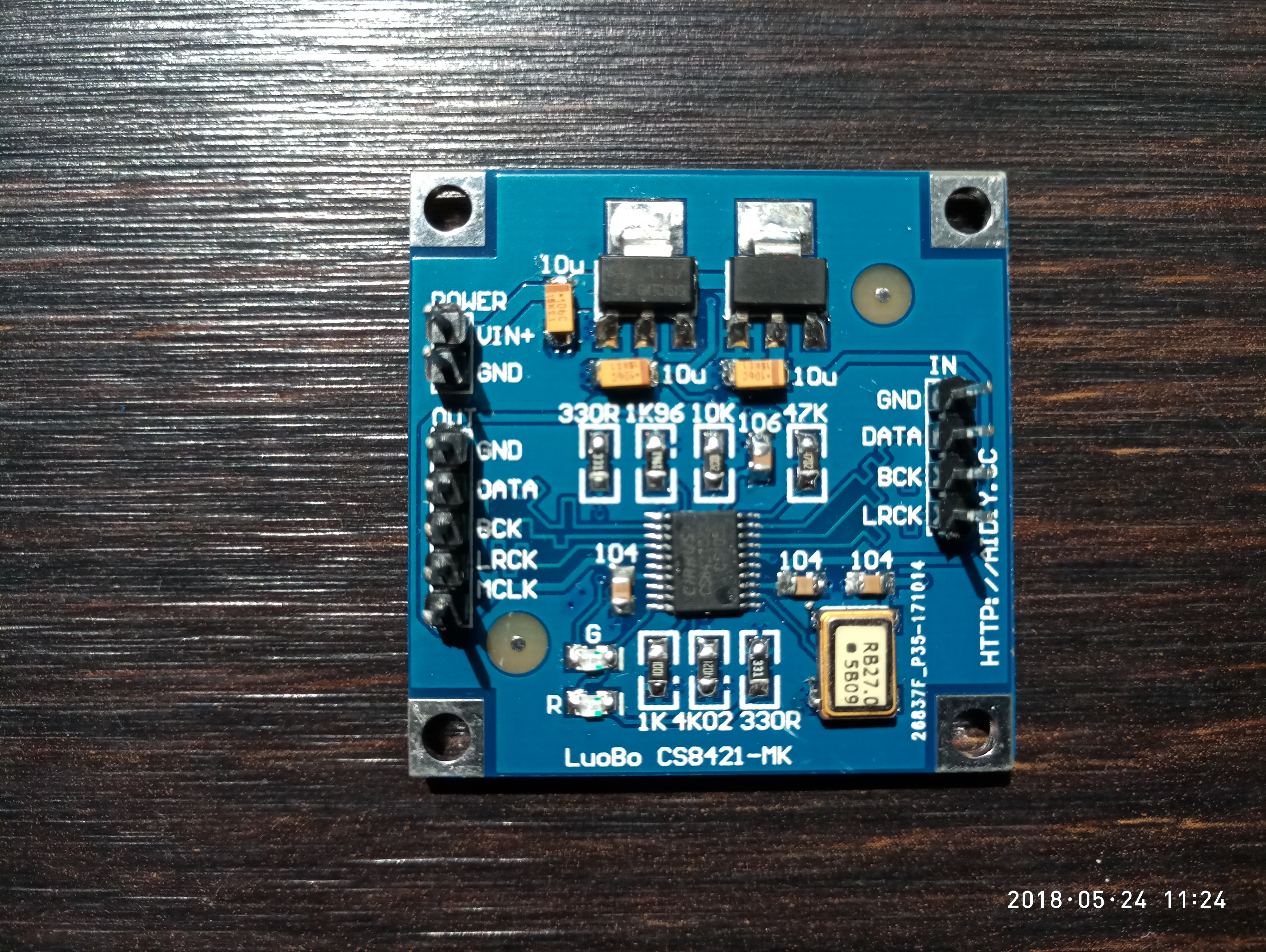

    Может я чего-то недогоняю, но у меня не заработало. Пришла сегодня платка, все соеденил воедино. Звука на выходе нет, конектился через блютуз.
    Есть какие мысли по этому поводу? Может у меня что-то неисправно?

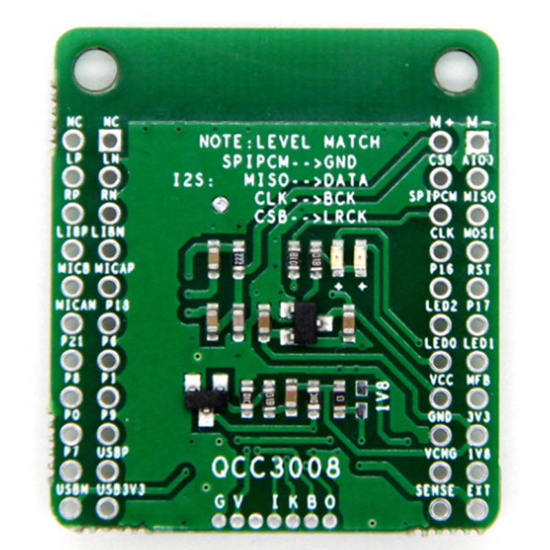

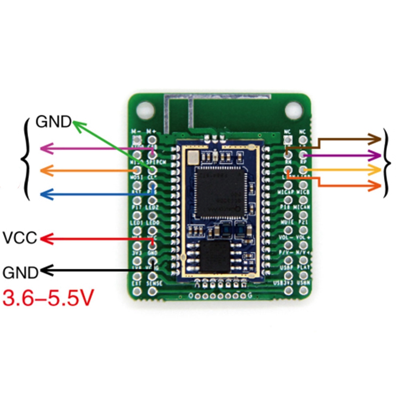

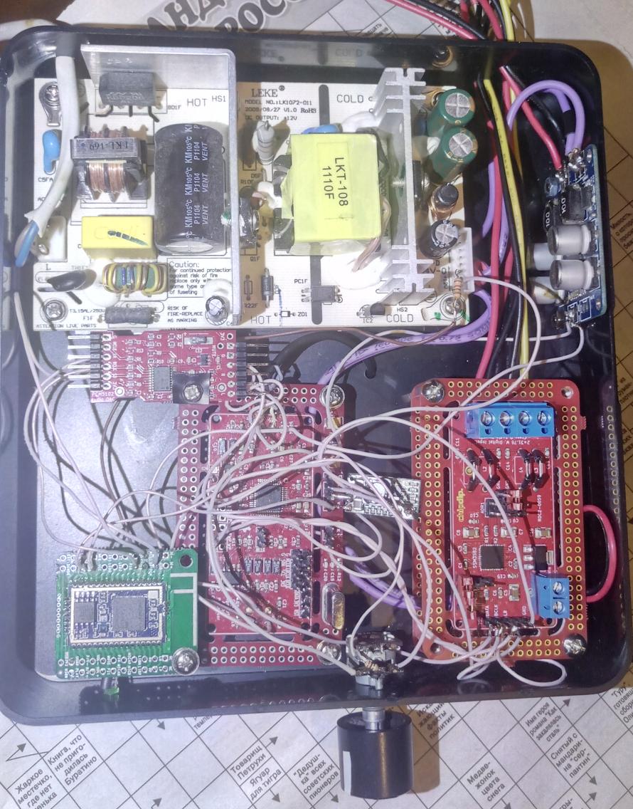

    Вот мой блютуз qcc3008 apt-x i2s и адау1701 , тоже не работает , не хватает якобы MCLK
    внешний DSPO 12.288, Кварцевый генератор, поможет ? меня интересует только 44.1 кгц и больше ничего
