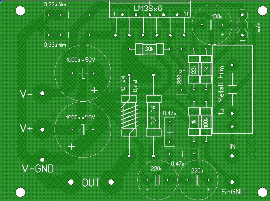

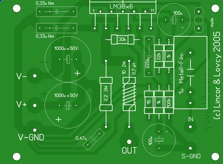

    А вот например какая разводка оптимальней? Вобще хочется оптимум увидеть между сложностью реализации и ещё чем-то
ID:	20227   Нажмите на изображение для увеличения.
    Та, что слева.

    Еще раз посмотрел плату (ту что слева). Там компенсирующую цепь (2.2ом+0,47мкф) лучше вообще с платы убрать и повесить ее прямо на выходных клеммах ящика усилителя. Или поставить на плате на которой будет защита и коммутация нагрузки. Мне кажется так и проще и полезнее.
