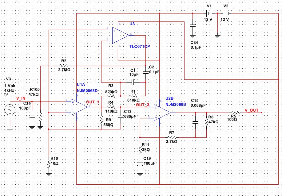

    Купил на алиэкспрессе бюджетный фонокорректор. Разобрал. Нарисовал схему. И возник вопрос по схеме. Зачем тут нужен каскад на U3?

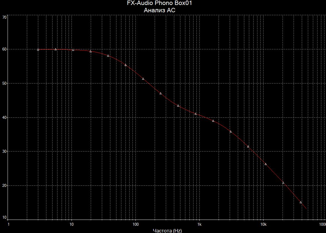

    Симуляция схемы в Multisim показывает, что он на АЧХ никоим образом не влияет. Да и номиналы элементов в его обвязке как бы на это намекают. Кто силен в схемотехнике, есть мысли?
    ---------- Сообщение добавлено 21:59 ---------- Предыдущее сообщение было 21:39 ----------
    АЧХ устройства.

    Это называется "охлаждение нагрузки" картриджа.
    Посмотрите в теме по дискретным японским корректорам,там это обсуждалось.
    ---------- Сообщение добавлено 17:29 ---------- Предыдущее сообщение было 17:27 ----------
    Только из вашей схемы,этот опер работать не будет,там нет оос по постоянке.
    ОК. Спасибо. Почитаю. Возможно дорогу какую проглядел?
    И не должен - вых. сопротивление генератора на картинке 0, и вых ОУ 3 ничего не может с этим поделать.
    Послушал товарища Н.Сухова. Он объяснил простым языком, как работает охлажденная нагрузка. К слову, резистор R100 на схеме я сам допаял, не увидев его внутри фонокорректора. И как оказалось - зря. А обратная связь U3 по постоянке неявная. Завязана на входной операционник. Его выход через резистор R3 поступает на инвертирующий вход усилителя "охлажденки" и дальше в, уже инвертированном виде поступает на второй вывод резистора R2, который и является нагрузочным для картриджа. А режим по постоянке держит обратная связь входного усилителя, подключенная к неинвертирующему входу U3. Короче, довольно запутанная схема. В общем, спасибо за подсказку. Сам бы не дотумкал.
