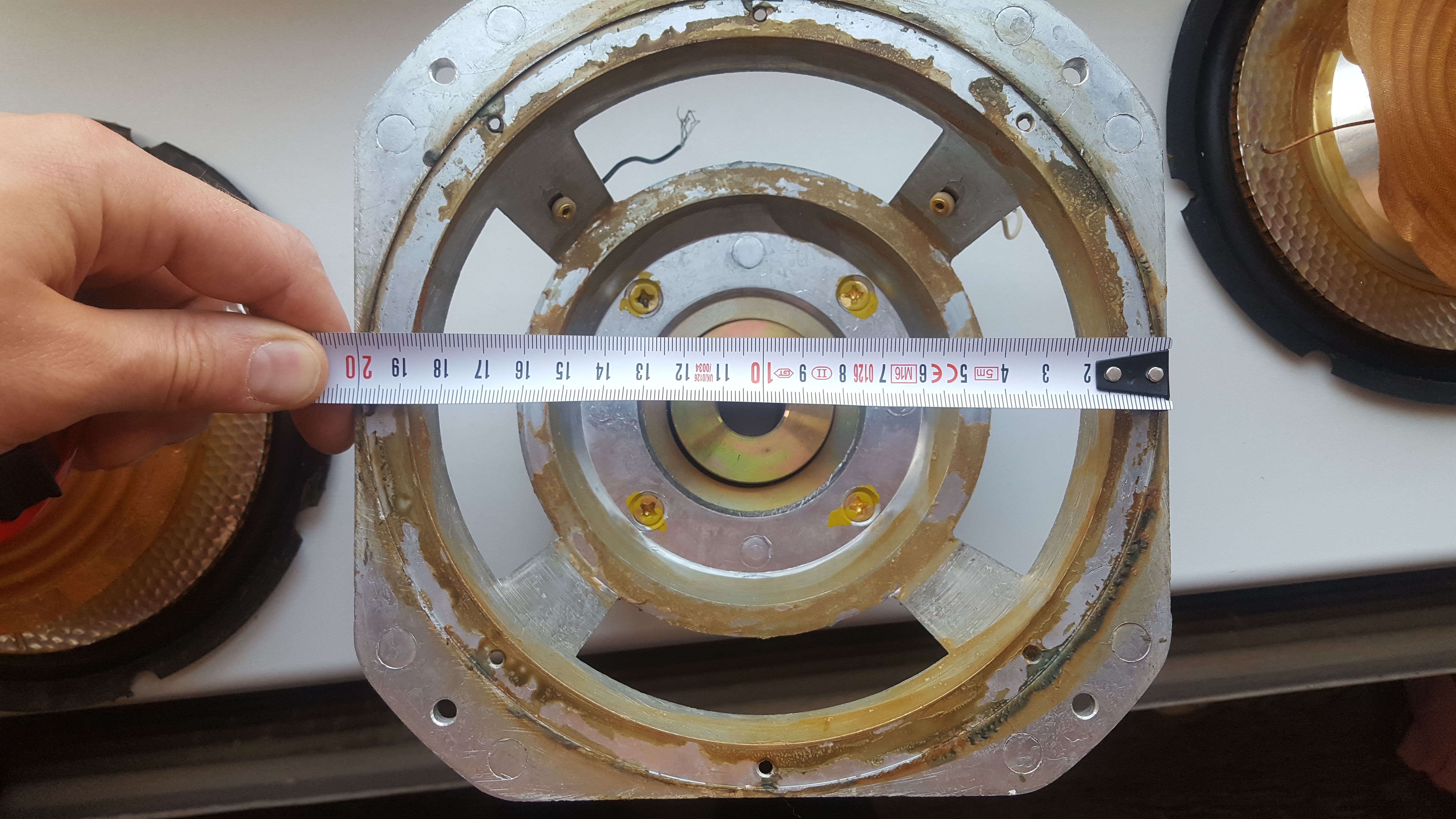

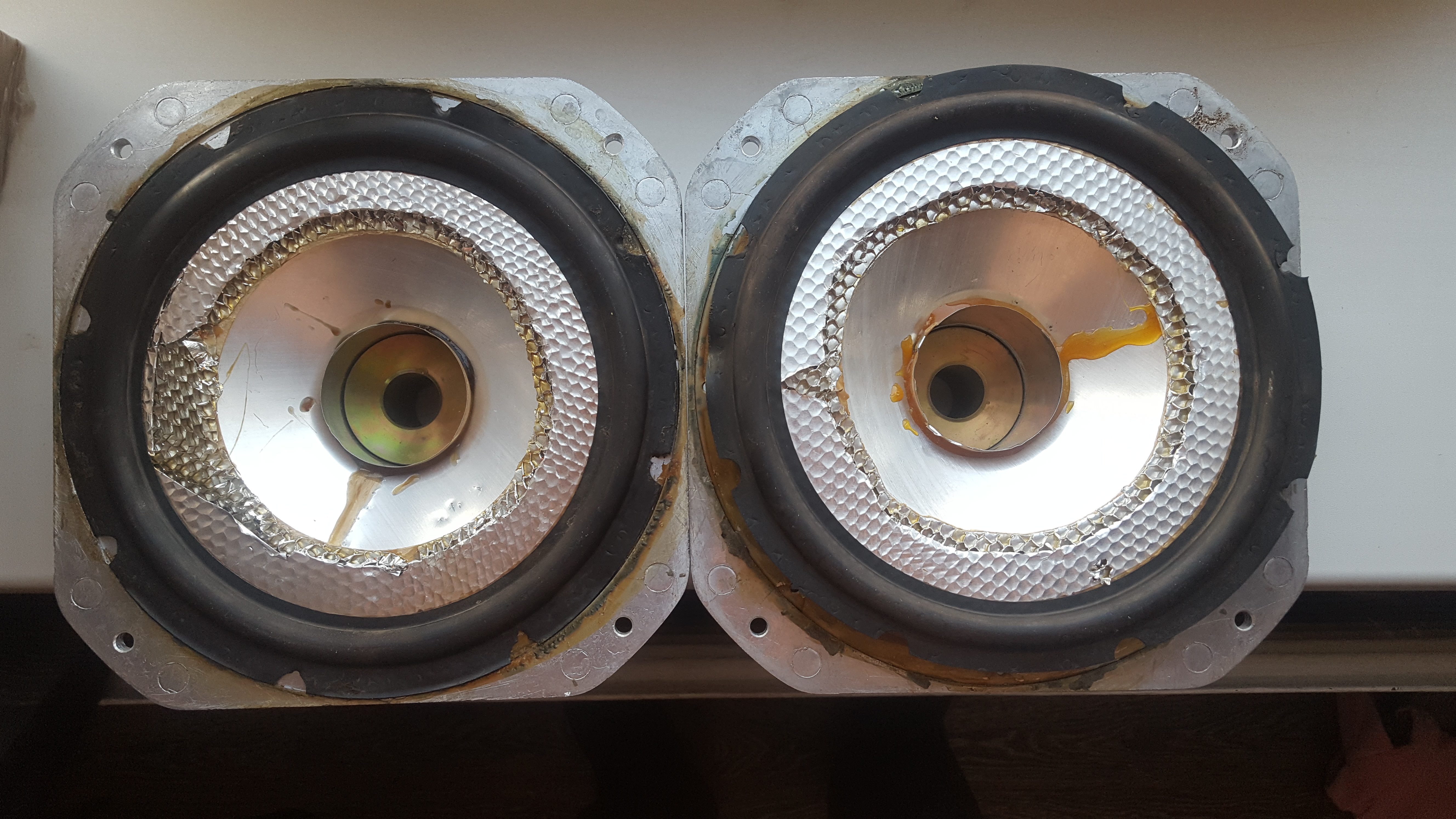

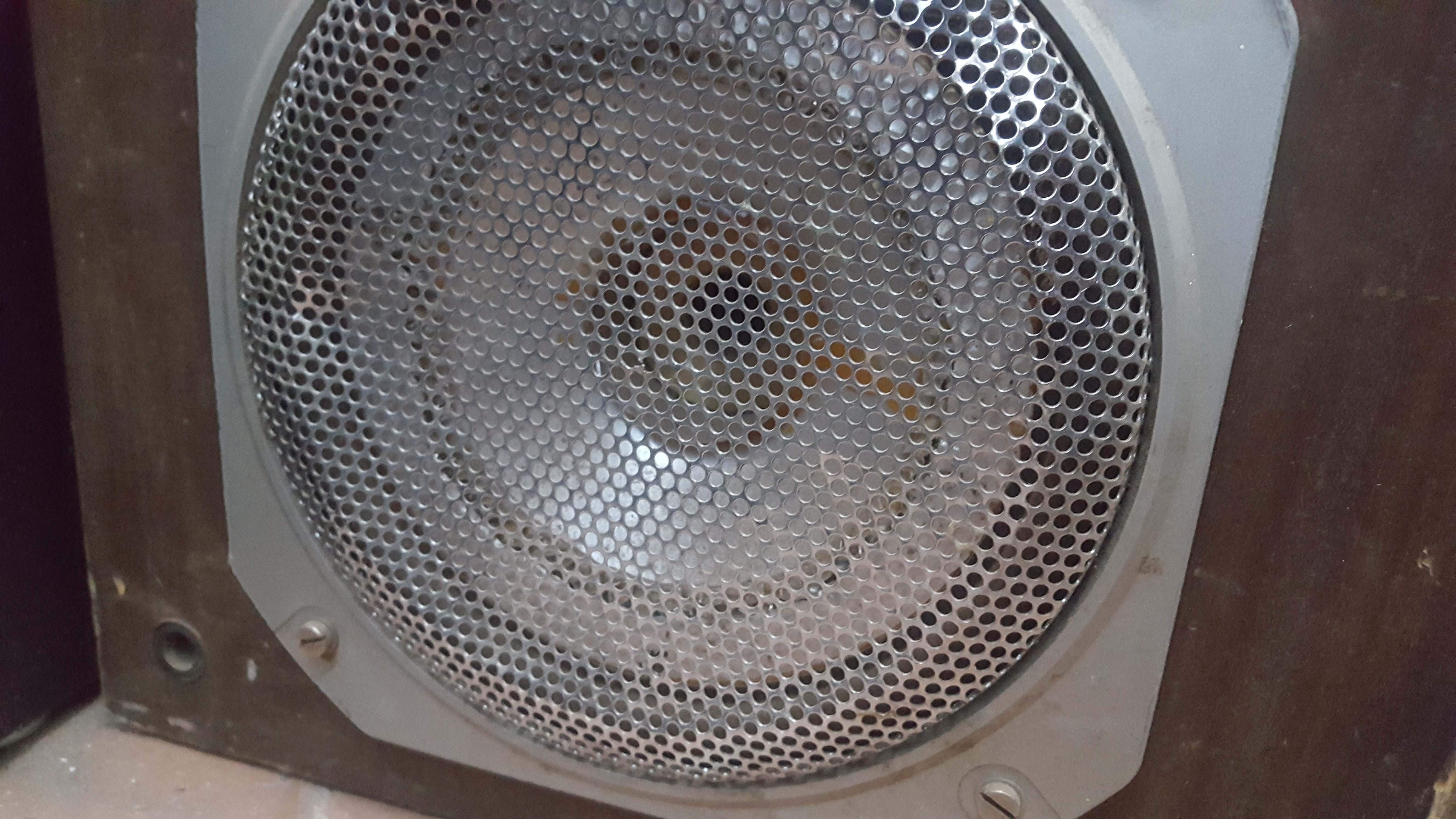

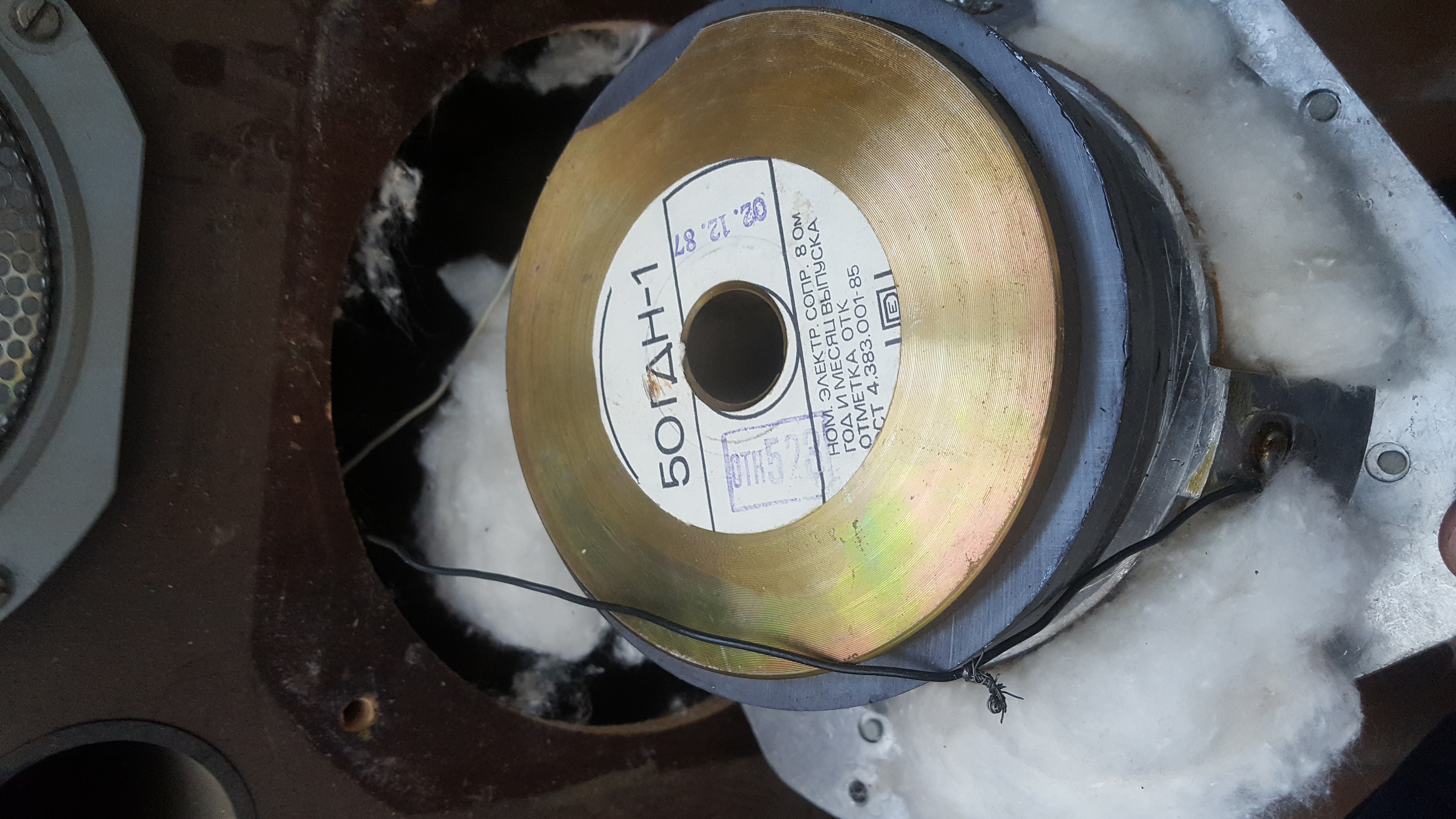

    Здравствуйте, нужна помощь специалистов. Были куплены колонки Эстония 35АС-021 за 1000руб. внешнее состояние на "3" низкочастотный динамик поврежден внешне, по каким то неведомым причинам отсутствует плоскость из сот. после того как привез их домой подключил. один динамик молчит второй что то там хрипит. потом выяснилось что еще неисправен один ВЧ.
    начал разбирать колонки чтоб изъять НЧ динамики и увидел что внутри отсутствует заводская вата (материал дающий объем). расстояние от фазоинвертора до задней стенки 2.5см. Вопрос чем заменить этот материал, и что можно сделать с НЧ динамиками или на какие заменить, может можно что сделать с сотовым профилем. нашел на AVITO продают два за 5000руб.
    НЧ динамики разобрал катушки в отличном состоянии. повреждены подвижные провода около катушки.
    ВЧ динамик приобрел исправный (у родного сместился магнит и повредило катушку).
    куплю динамик НЧ 2шт, вату в эти АС, задние терминалы и таблички с лицевой панели

    Алюминиевые панель по идее можно попробовать применить. Первое что попалось в гугле - http://сотовыепанели.рф/products/aluminium/#prettyPhoto
    Толщина панели: от 5 мм
    Размеры сотовой ячейки по длине стороны: 4 мм, 5 мм, 7, 5 мм, 10 мм, 15 мм
    Вес: 3,5—4 кг/кв. м
    Толщина защитно-декоративных покрытий лицевой стороны: от 20 до 200 мкм.
    Сотовый наполнитель из алюминия толщиной 10-100 микрон по ГОСТ 55375

    Спасибо за подсказку, думаю у этих сотовых панелей толщина частей выше чем у того что используется в динамиках

    АС будут восстанавливаться продавать нет смысла, вопрос основной как быть с НЧ динамиком , искать родной плоский ли родной который был на более свежей модели (говорят что родной плоский имеет тяжелый диффузор и звук не очень)

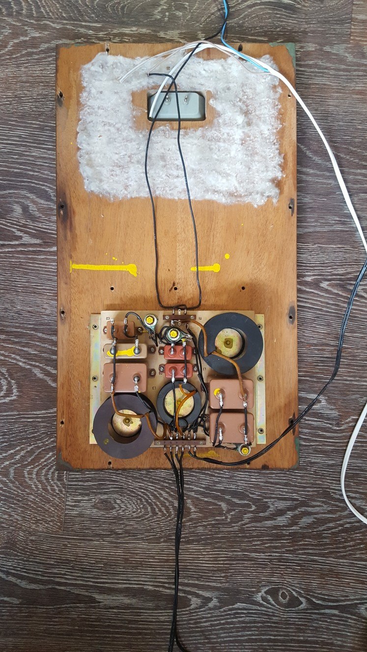

    в общем приобрел родные исправные динамики. заменил провода в фильтре на импортные сечением 1.5 мм.кв. вопрос следующего характера: каким материалом проклеить в АС..т.е. сделать как было сделанно заводом изготовителем, или чтоб было лучше

    Как было сделано заводом изготовителем - так делать не надо, Лучше надо! Вот из этого посмотрите
    Alekxk
    По умолчанию Re: Восстановление акустических систем Эстония 35АС-021
    Спасибо, но опять же вопрос каким материалом из ссылки лучше воспользоваться, например заднюю стенку проклеить материалом с ромбиками

    Вот где у вас было приклеено в родной Ас, там и ставьте ватин полушерстяной (помним про моль) Если будет недостаточно в финале, добавите немного синтепона, для этих АС все.
    ---------- Сообщение добавлено 09:42 ---------- Предыдущее сообщение было 09:41 ----------
    Не надо ромбиками.
