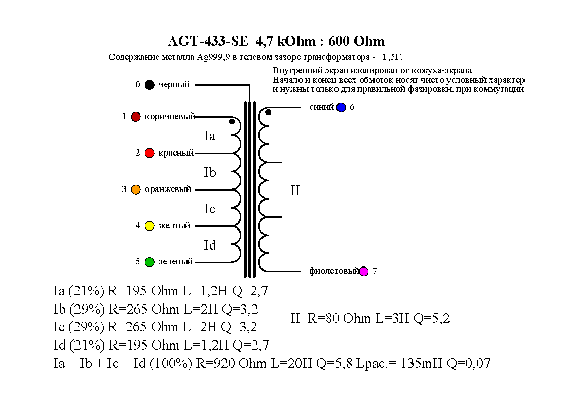

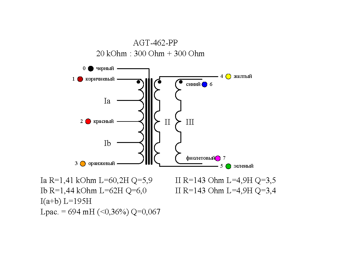

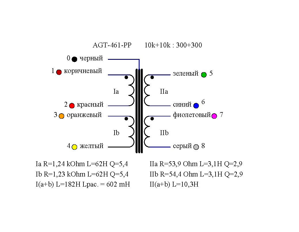

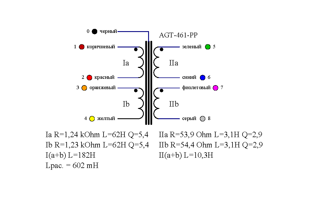

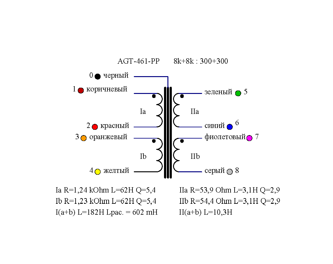

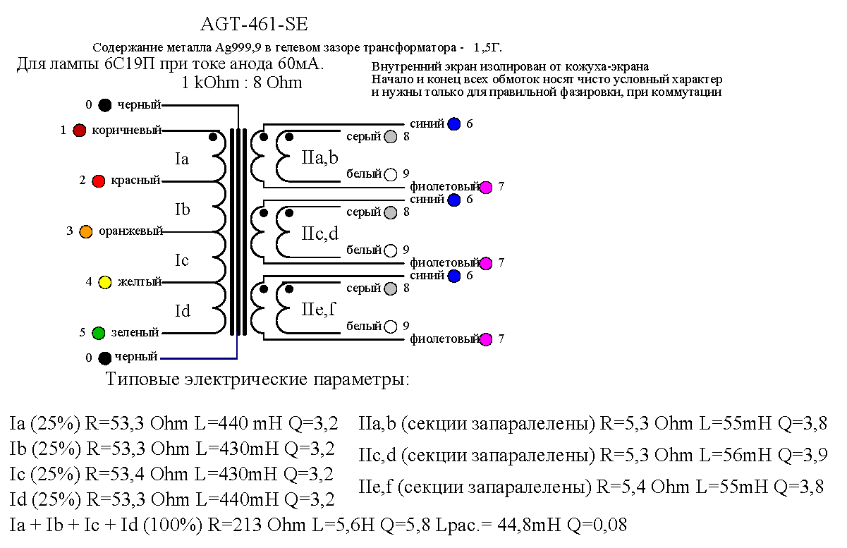

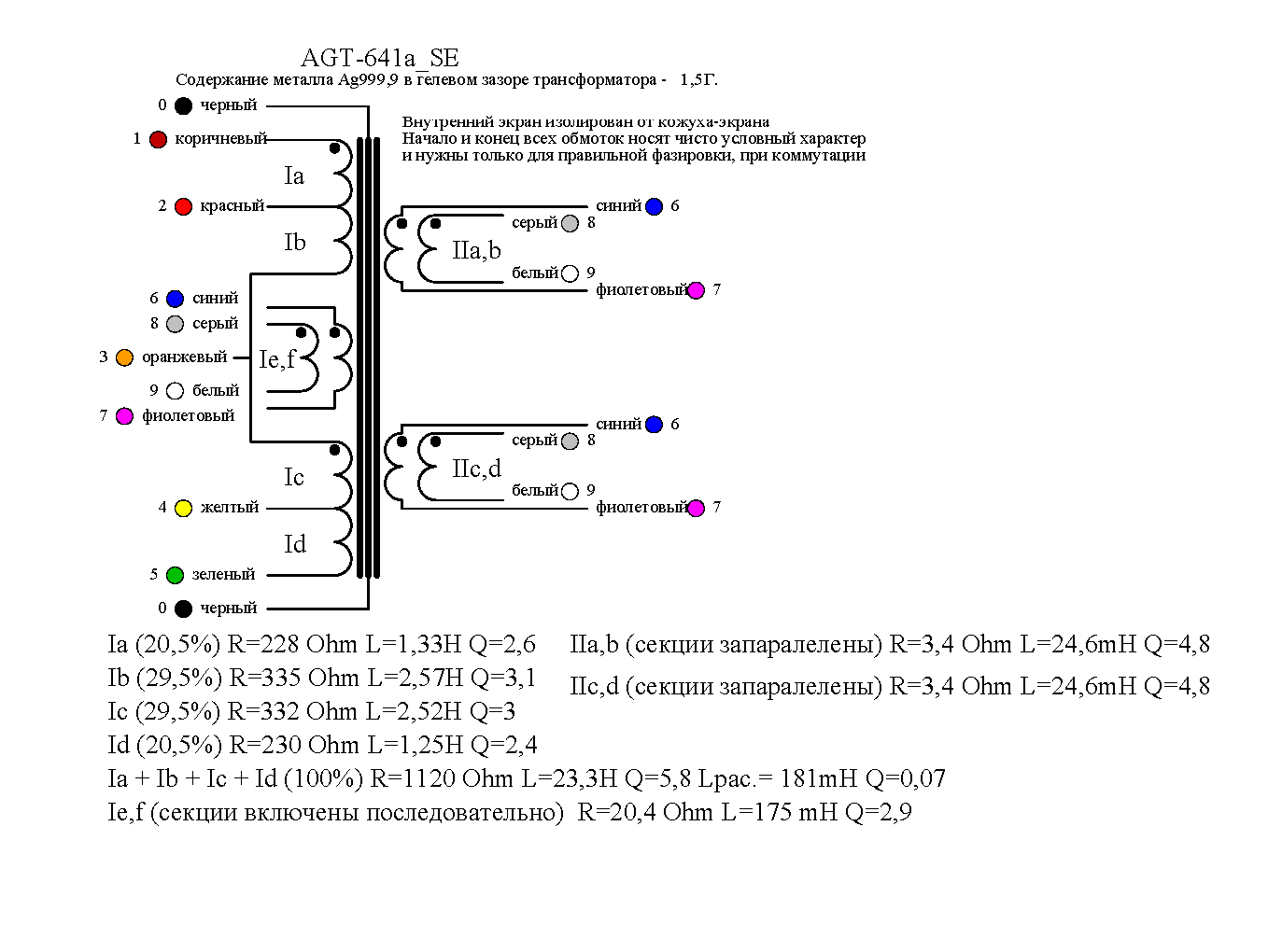

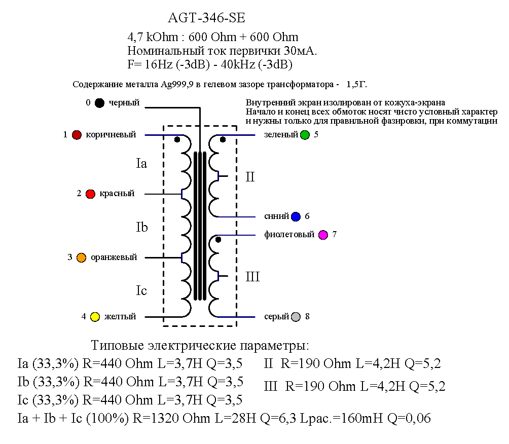

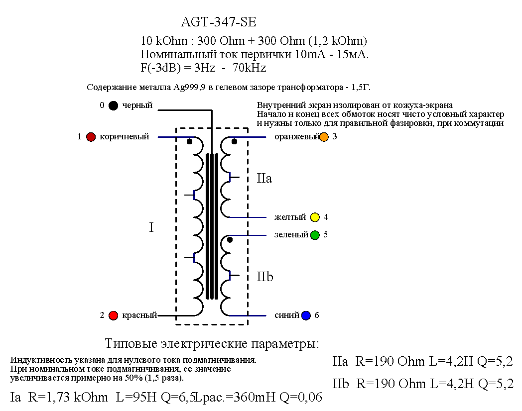

    Некоторые варианты трансформаторов в данном разделе можно отнести к согласующим. Так как они предназначены для гибридных усилителей, где выходной каскад выполнен на биполярных транзисторах, а входной каскад ламповый.
    Но на мой взгляд, они все же ближе к выходным трансформаторам, чем к согласующим.

    Александр! Добрый день! у AGT-642 SE, если вторичку последовательно запаять какой коф трансформации?
    Спасибо!
    Аватар для А.Воробьев
    20.05.2005
    Кишинев
    72
    691
    По умолчанию Re: Выходные трансформаторы
    Цитата Сообщение от aleck Посмотреть сообщение
    AGT-642 SE
    имеет 4 выходных и 2 фазовых равноценных обмоток. А чтобы случайно не перепутать фазовые с выходными, у них чуть большее активное сопротивление и они расположены в центральной части. Ктр. для каждой из этих 6 обмоток, 27:1 Все они согласованы с высокой степени точности и их можно коммутировать в любых комбинациях, последовательно, паралельно или смешанно. Соблюдая при этом фазировку. Например, если включить все выходные обмотки паралельно ( 4 или 6), то Ктр.=27:1. При последовательном включении 4 выходных обмоток, Ктр.= 6,8:1 Это будет эквивалентно приведенному выходному сопротивлению порядка 130 Ом.

    Насчет "случайных" сердечников... Купил как то красивый винтажный трансик, 50-х годов. По виду был похож на выходной из какой то
    радиолы. Конструктив, каркас, изоляция, культура сборки, очень напоминали телефункеновскую школу. Срезал все обмотки и заново перемотал из рассчета 14Гн на первичку. Включил транс в макет, а звука то и нет, один сип Измерил индуктивность первички, она оказалась в районе 1,5Гн, т.е в 10 раз меньше. Это я к тому, что типов трансформаторного железа, как и пермаллоя, существует очень много типов. И оно далеко не все пригодно в звуке. Поэтому лучше всего в каждом случае подходить к нему индивидуально. Начинать можно с магнитной проницаемости при нулевом токе подмагничивания. Намотайте пробную обмотку на каркас, например 1000 витков. Измерьте индуктивность этой катушки. Потом заполните ее железом вперекрышку и снова измерьте индуктивность. Соотношение этих 2-х величин и будет МЮ. Железо, которое уже можно использовать в звуке, обычно имеет МЮ (по данной методике) от 100 и выше. Для примера, МЮ у лучшего железа М6, в районе 200. У пермаллоя, от 300 до 1200.

    Александр, добрый день!
    AGT433SE , максимальный ток подмагничивания, скажи пожалуйста. Тут человек собирается использовать его с SE на 6С30, я сильно сомневаюсь, да и активные сомпротивления обмоток великоваты. Под какие лампы проектировался этот транс?
    С наилучшими пожеланиями, Вадим.
    Хай-эндЪ не терпит суеты.
    20.05.2005
    Кишинев
    72
    691
    belka, Под лампы с анодным током в районе 30мА. Например, 6Н6П, 6Н30П, 6Ж43П...
    Сегодня мы с Максимом Волобуевым отслушивали ламповый фронтенд на базе ТСM210 + 6Н30П-ДР + AGT433SE. Был использован ЦАП SergioT на базе PCM63, источник - компьютер с доработанной Tremor 5.1. Преобразователь I/U естественно резистивный c Caddock MK132. Питание ламповой части на кенотроне, дроссель (настроен на неразрыность тока) и СRC фильтр c Ничиконами. На аноде 6Н30П-ДР около 85В (не стабилизировано), ток анода около 25 мА. Смещение литиевой батарейкой. Со звуком ТСМ мы были знакомы ранее, теперь отслушивали все вместе.
    Впечатления от звука остались самые благоприятные. Звучание очень комфортное, мягкое и при этом достаточно детальное и динамичное. Мы прослушали несколько различных композиций с тестового диска TELARC (мощные быстрые оркестровые композиции) каскад отлично справляется с такой сложной музыкой. Бас тоже оказался весьма глубок - ставили с того же диска кинотеатральный эффект с взрывами и мощным басом.
    Ужасы микрофонного эффекта 6Н30П-ДР оказались сильно преувеличены. При выкручивании усилителя на полную катушку и постукивании по баллону лампы звоны сетки были немного слышны из твитера (при постукивании по шасси вообще ничего не слышно). Каких-либо виброразвязок лампы не использовалось. Мы попробывали 4 имеющиеся у нас с Максимом лампы разных годов выпуска, из них три микрофонили практически одинаково и довольно слабо и только одна заметно сильнее чем остальные.
    Так что получается AGT433SE ждали так долго не напрасно. Александр, спасибо Вам за отличные изделия!
    Доброго дня, Александр! Подскажите какой из Ваших выходных трансформаторов, вы порекомендуете использовать в SE усилителе для высокоомных наушков (300ом), на выходной лампе Siemens C3m, ток анода 25-30ма. Евгений.
    20.05.2005
    Кишинев
    72
    691
    Тут все просто. Выбираете любой тип трансформатора с подходящей первичкой под данный тип лампы, например AGT-433 и сообщаете мне требуемое сопротивление нагрузки, в данном случае 300 Ом. Вот собственно и вся процедура
