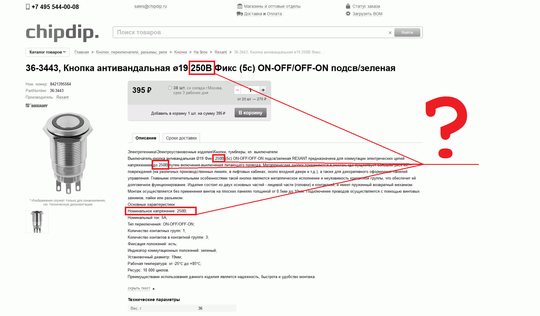

    Цитата Сообщение от anton11 Посмотреть сообщение
    Имеется данная кнопка, не могу найти информацию на какое максимальное напряжение светодиод в этой кнопке, при 12в еле-еле светится, при 30 нормально видно, и можно ли его подключить напрямую на обмотку транса 30В ?
    Такая кнопка https://www.chipdip.ru/product0/8421395564
    Да ты чортов гений!
    Из твоей ссылки:
    Основные характеристики:
    Номинальное напряжение: 250В
    У меня кстати вопрос: я могу такую кнопку подключить на напряжение до 250В? А то непонятно ничего.

    Да ты чортов гений!
    ага и ток у подсветки 5А???
    это характеристики (250В, 5А) коммутируемого напряжения, а не подсветки!
    Описание у Чипидейла как всегда хреновое и не полное.
    Правильно ТС запаниковал и попросил советов/помощи.
    Дмитрий.
    Серьёзно??? У этой кнопки для подсветки отдельные контакты? Нет? Ну тогда ПОДУМАЙТЕ, как вы 12 В подадите на подсветку на те же контакты, которые коммутируют 250 В.
