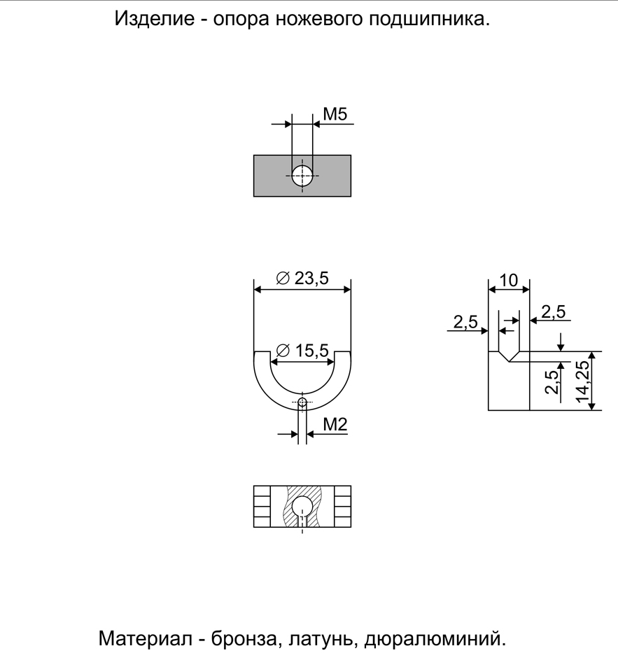

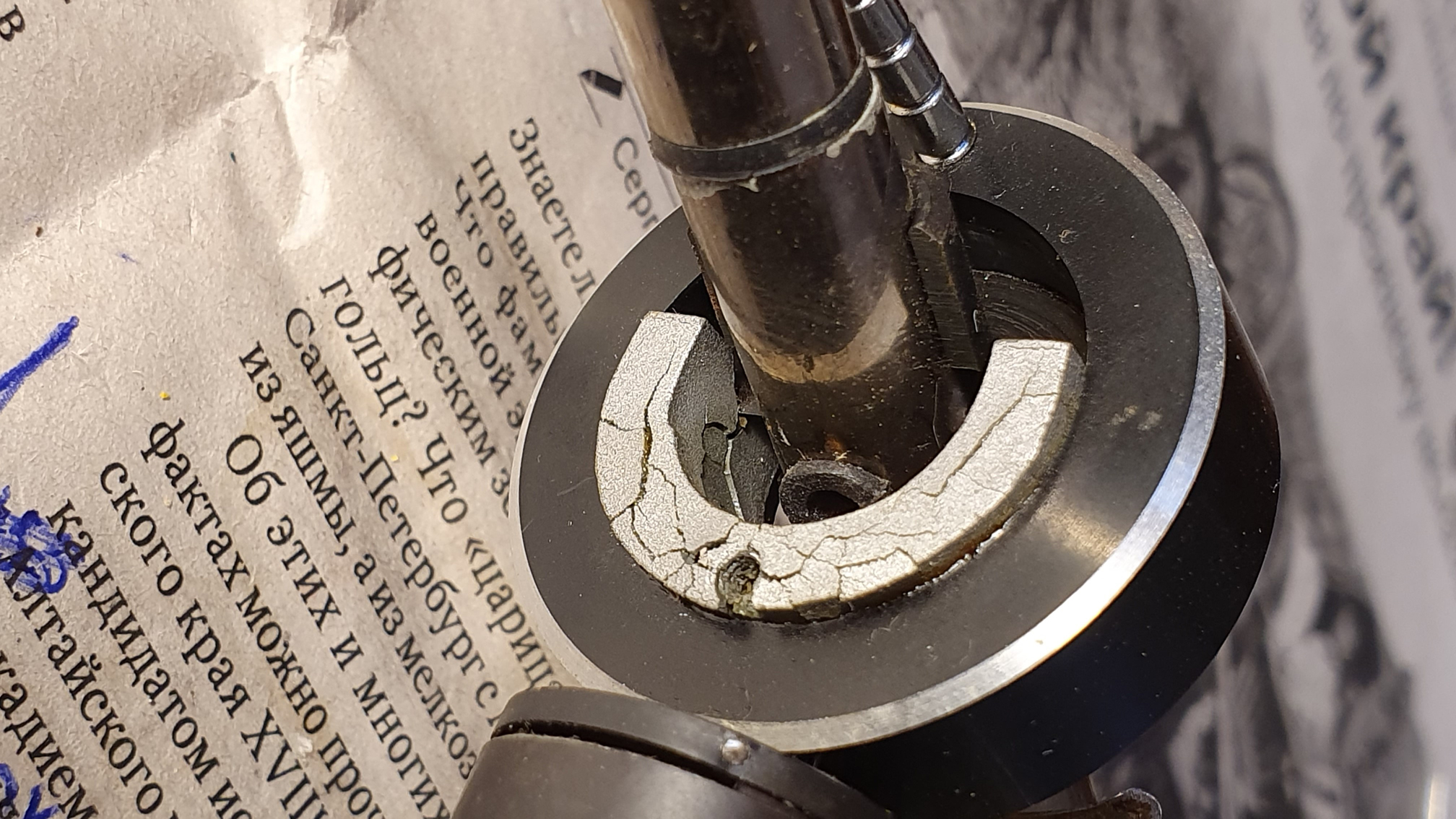

    Коллеги, Ой, как хорошо, что появилась такая вот ветка!
    Есть, ну просто Гипер проблема на 012-ой - рассыпалась в прах! силуминовая опора ножевого подшипника

    Сделал чертёж, но вот, блин, на каких производствах не пытался заказать - везде "заворачивают", и как всегда "гнилые" отмазки, типа:
    мелкосерийно, нет материалов, загрузка и т.п. Зато саморекламы в тырнете полно, что мол, хоть истребитель сделают вручную! П...сы...
    В общем, как я понял, проблема с опорой достаточно распространённая и всё из-за силумина и "гаражного" хранения аппаратов.
    Крепкая алюминиевая обойма, в которой она стоит + сезонные перепады температуры + различный ТКР и "рвут" эту несчастную деталюшку
    А вот и чертёж:
    Думаю супер высокую обработку поверхностей не нужно делать - нож всё равно так или иначе встанет на место, главное в "канавке" плоскостность соблюсти.
    Может у кого есть "выход" на нормальное производство со станками иль рукастого слесаря?
    Можно было бы "наклепать" деталек, многим потребуется - спрос есть.
    Дмитрий.

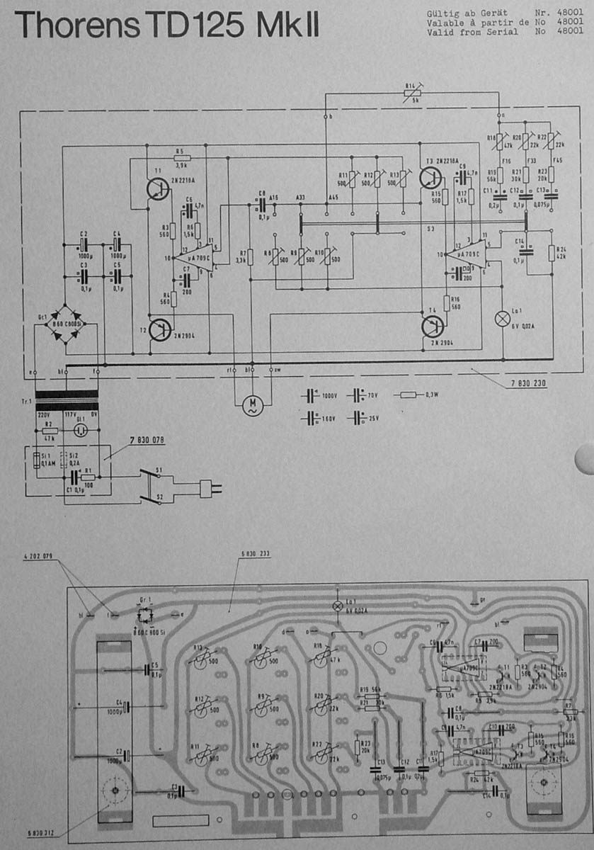

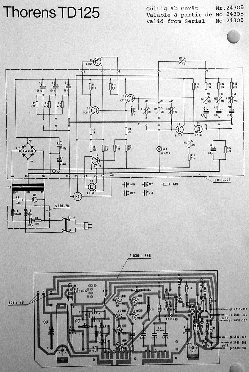

    Если вы внимательно читали мой пост то я писал что TDA2030 работает и при Ку=3 и Ку=1 но работа ее не всегда устойчива что до применения умощенных оу это генератор торенса 125мк2 который гораздо проще приведеной вами схемы с теми же самыми самыми функциями
    ниже просто 125

    По умолчанию Re: Электроника б1-01, Электроника б1-011, Электроника 012, Электроника 030
    У Торенса не регулируются сдвиг фаз. Если Вы конечно внимательно читали статью. Так что не надо писать про те же самые функции.
    Сами же пишете. Сами же себе противоречите.
    ///Еще лучшие результаты применение генератора от 0ЭПУ70(Радиотехника ЭП101) в котором есть возможность регулировки сдвига фаз (возможность более точно подобрать фазу под технологический разброс двигателей).///
    А нахваливаете всё равно Торенс.
    Но в ЭП101 нет раздельной регулировки амплитуд.
    Я не смотрел статью так мельком взглянул на схему так как у меня генератор на основе IЭПУ70 дополненный регулировкой амплитуд.
    И я ничего не нахваливал просто дал анализ
    Неверный подход , изначально . Надо было заказать кольцо , а все остальное , работа слесаря второго разряда и если есть ножовка да напильник, дело нехитрое . В принципе кольцо и я могу выточить , но стоит ли оно того - пересылка то да сё . Можно было бы и в полном объеме , но это уже другой объем , а у меня своя работа в полном разгаре . Вот как такой вариант ?
    Зайдите на чипмейкер - дайте объяву. Вполне вероятно, найдете токаря прямо в Орле.
    По поводу питания ТСК-1 - в нынешних условиях проще и лучше всего одновременно, взять платку с SigmaDSP ADAU1701 и к ней простенький двухканальный усилитель D-класса. В Сигма-Студио пишите простенький проект с генератором синуса и сдвигом фаз - вуаля! Потом подключаете все это дело к мотору, звукосниматель ставите иглой через проставку на панель и начинаете в компе регулировать уровень и сдвиг фаз так, чтобы минимизировать уровень рокота, наблюдая его, например, на осциллографе. Так можно подстроить идеальное питание именно для данного экземпляра двигателя. Платка генератора - 800 рублей, столько же за усилитель двухканальный. В общем то - копейки. И практически ничего не паять. Просто чуть-чуть подумать головой.
