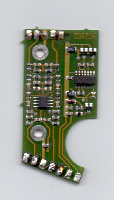

    Досталась плата встроенного фонокорректора DUAL CS 435-1EV, разочарованного владельца вертушки. Фонокорректор включает в себя и схему преобразователя однополярного питания в двуполярное для ОУ 4558. На просторах инета нет ни сервис мануала ни схемы. Имевшие дело с этим аппаратом, откликнитесь.
    Произвёл замену ОУ на LMку 6172.
    ---------- Сообщение добавлено 23:22 ---------- Предыдущее сообщение было 23:14 ----------
    Звучание штатной схемы фонокорректора оценивается многими как "плоское" с завалом середины диапазона. Услышать это, к сожалению, не удалось. Решил сразу поменять ОУ дабы не тратить время. Сейчас оцениваю звучание как прозрачное, но всё равно до нормы не дотягивает. В ООС ОУ на землю стоит всего 3,7 МкФ, учитывая SMD исполнение схемы.

    Эта платка не более чем для оценки целости головки, звука с нее не будет, делайте либо внешний, либо встроенный, но с питанием не менее ±15 В, если на ОУ с распределенной пассивной коррекцией. Будет "бедненько, но чистенько" в отличие от нынешнего все-таки грязноватого из-за коррекции в цепи ОООС единственного каскада звучания.

    Да есть внешний. Но в чем ключ проблемы? В ООС и раньше ставили коррекцию и ничего, особо не жаловались. Есть важное преимущества и у вариантов встроенных фонокорректоров. Хотя бы в экономии на согласовании с головкой.

    Добавлю, что питание на этот ОУ +-6В не более

    Ну и, наконец, добавлю результаты топологических изысканий, чтоб легче анализировалось.Нажмите на изображение для увеличения.

    corand, корректор Lynx двухкаскадный. Первым каскадом вполне может работать то, что есть на плате, с изменениями в схеме, конечно. Только питание надо все же дать побольше. LM6172 тут вообще ни к чему!
    А второй каскад сделать в удобном месте: сигнал после первого каскада будет гораздо большего уровня и трудности с помехами уйдут.

    Про это написано на первой и второй страницах статьи про Lynx-04. Вкратце - да, нехорошо на один ОУ так много навешивать.

    Ну вот, удалось нарастить ёмкости в оос до 20 мкФ на землю и на выходе до 4,7 мкФ и все встало на свои места: прозрачность и глубина стереопанорамы. Можно оставлять как есть. Может, только чуток подстроить корректирующую емкость. Проверялся с Rotel 935 и Quadral. Атака по низам тоже на отлично. В общем, отлично- оценка "хорошо". Как говорится: "...а разговоров то было...."Нажмите на изображение для увеличения.

    Плата фонокорректора установлена в DUAL CS 2215 за неимением оригинального проигрывателя. Ёмкости входной коррекции установлены 82 пФ исходя из индуктивности головки 0,5 H c настройкой резонанса на 25 кГц. В цепи питания ФП (преобразователь) добавлены блокирующие конденсаторы по 6,8 мкФ, керамика. 12,7 В взяты из блока питания двигателя проигрывателя, напряжение достаточное для устойчивой работы преобразователя. В самом блоке питания двигателя установлен электролит на 2200 мкФ вместо 470,0 мкФ и блокирующие выпрямитель плёночные конденсаторы 0,1 мкФ. Установочные отверстия для данных элементов имелись в заводском образце. Помех от работы двигателя и прочих артефактов не замечено.
