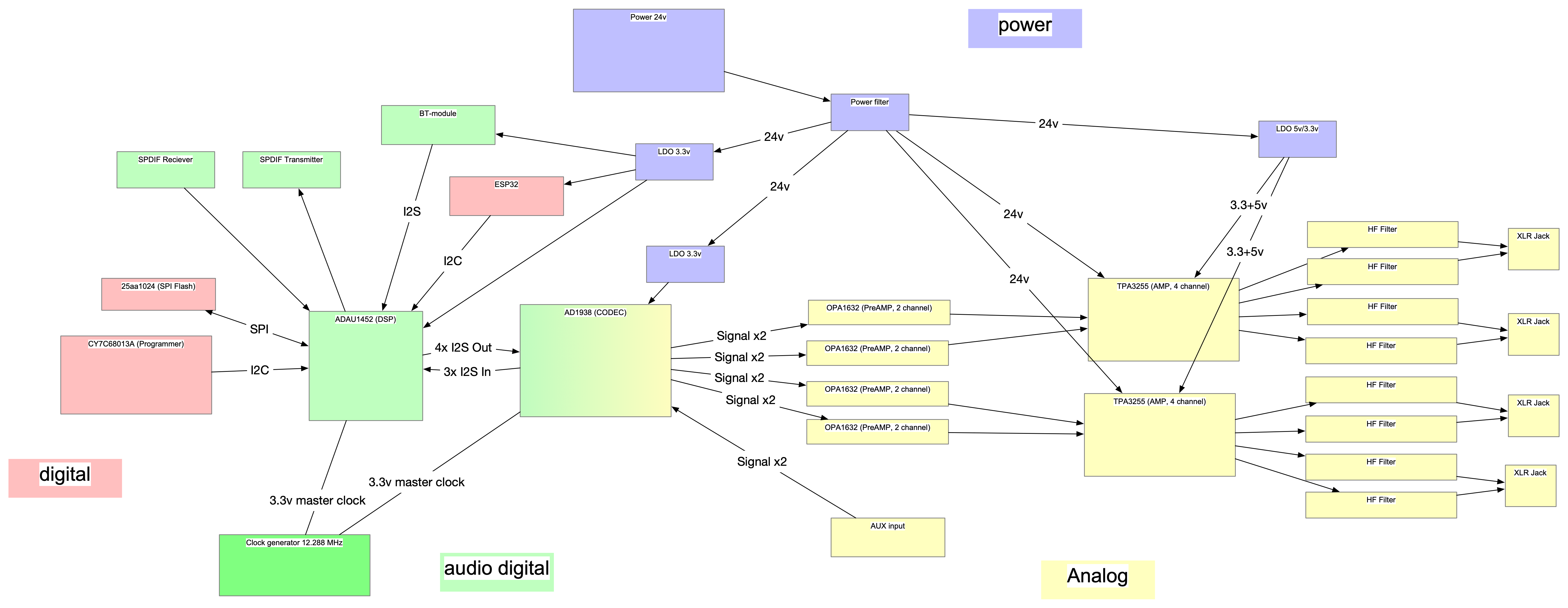

    Проектируем потихоньку вот какую железку: универсальный усилитель на 8 каналов, который включает в себя DSP-процессор, который может этими 8 каналами рулить как угодно. Т.е. можно хоть по паре колонок в каждой комнате поставить, на 4 комнаты хватит, и настроить усиление для каждой комнаты отдельно, а можно озвучить комнату 4 колонками с биампингом.
    Состав: SPDIF/BT/аналог вход, ADAU1452 как DSP для обработки и разделения по каналам, потом AD1938, потом две штуки TPA3255, включенных по схеме 4 каналов.
    SPDIF есть как вход, так и выход, т.е. устройства можно подключать в цепочку без потери качества сигнала.
    Интересует мнение знающих людей, насколько корректно спроектирована и разведена плата? Если кто-то готов потратить время на консультацию, готов оплатить потраченное время.
    Структурная схема

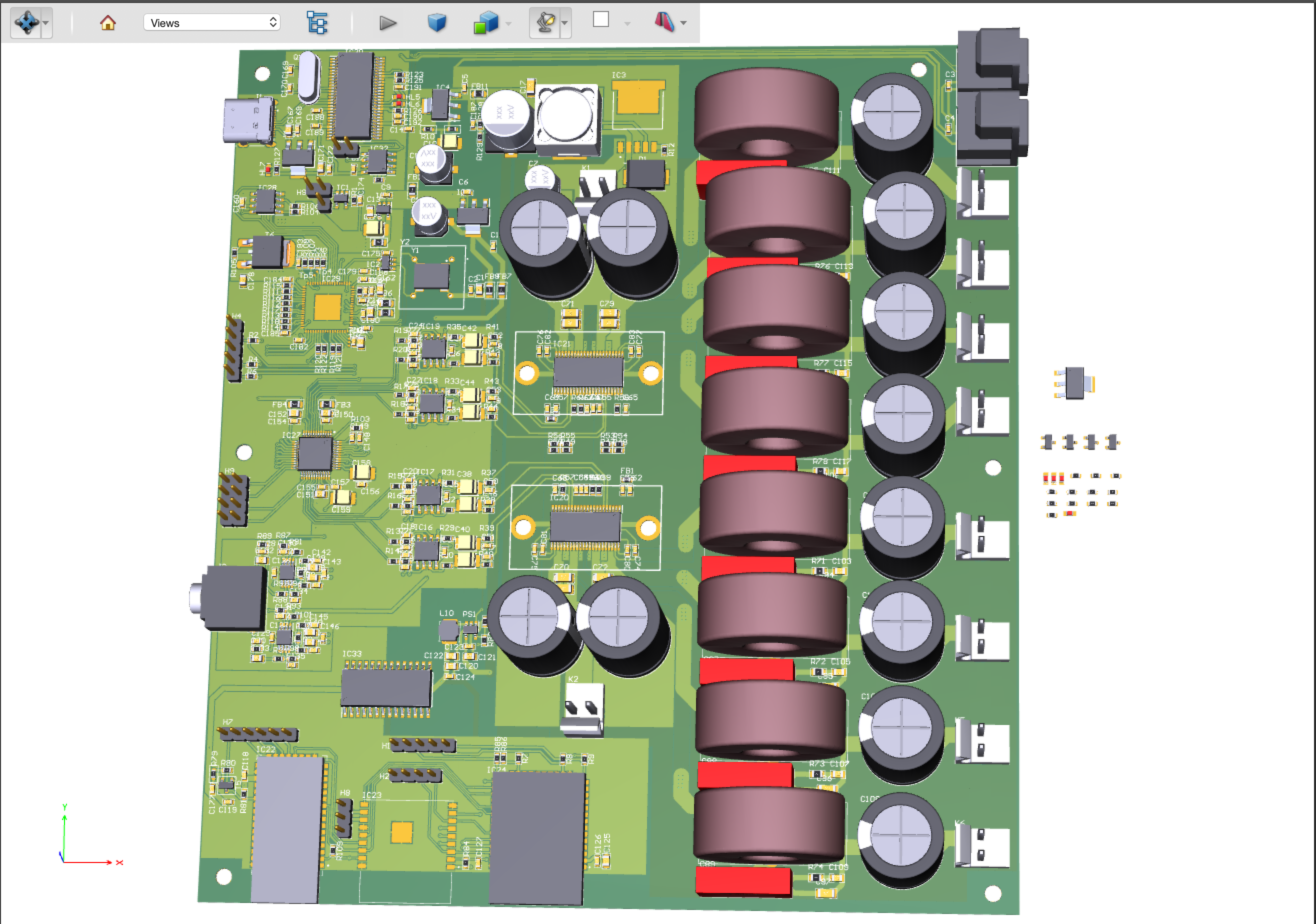

    Просто картинка платы:

    По умолчанию Re: DSP-процессор на ADAU1452 + ЦАП + усилитель: проект "все-в-одном" для домашнего звука.
    С такой компоновкой 4 слоя минимум.
    Уберите из звука танталы.
    3255 между собой засинхрены?
    Поглядел схему, что увидел с телефона:
    Микры не засинхрены
    Выводы "М" Не через 100к, максимум 100ом, лучше перемычкой.
    Импульсная понижайка одна на всех? И похоже, что это низкочастотная LM ка?
    В режиме SE обязательна ООС.
    Последний раз редактировалось DrModd; 06.04.2020 в 23:22.

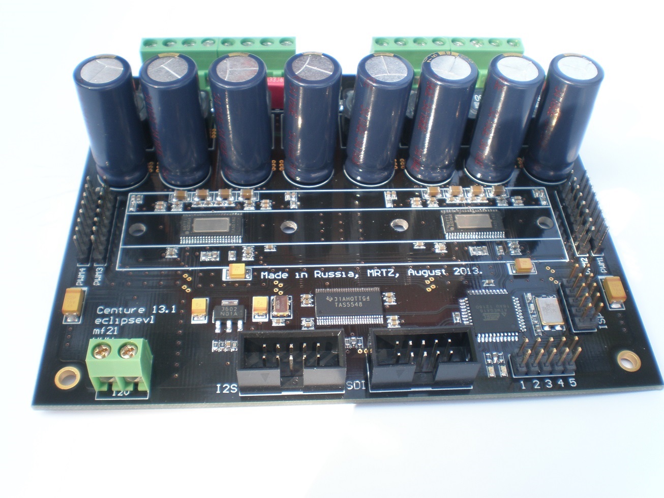

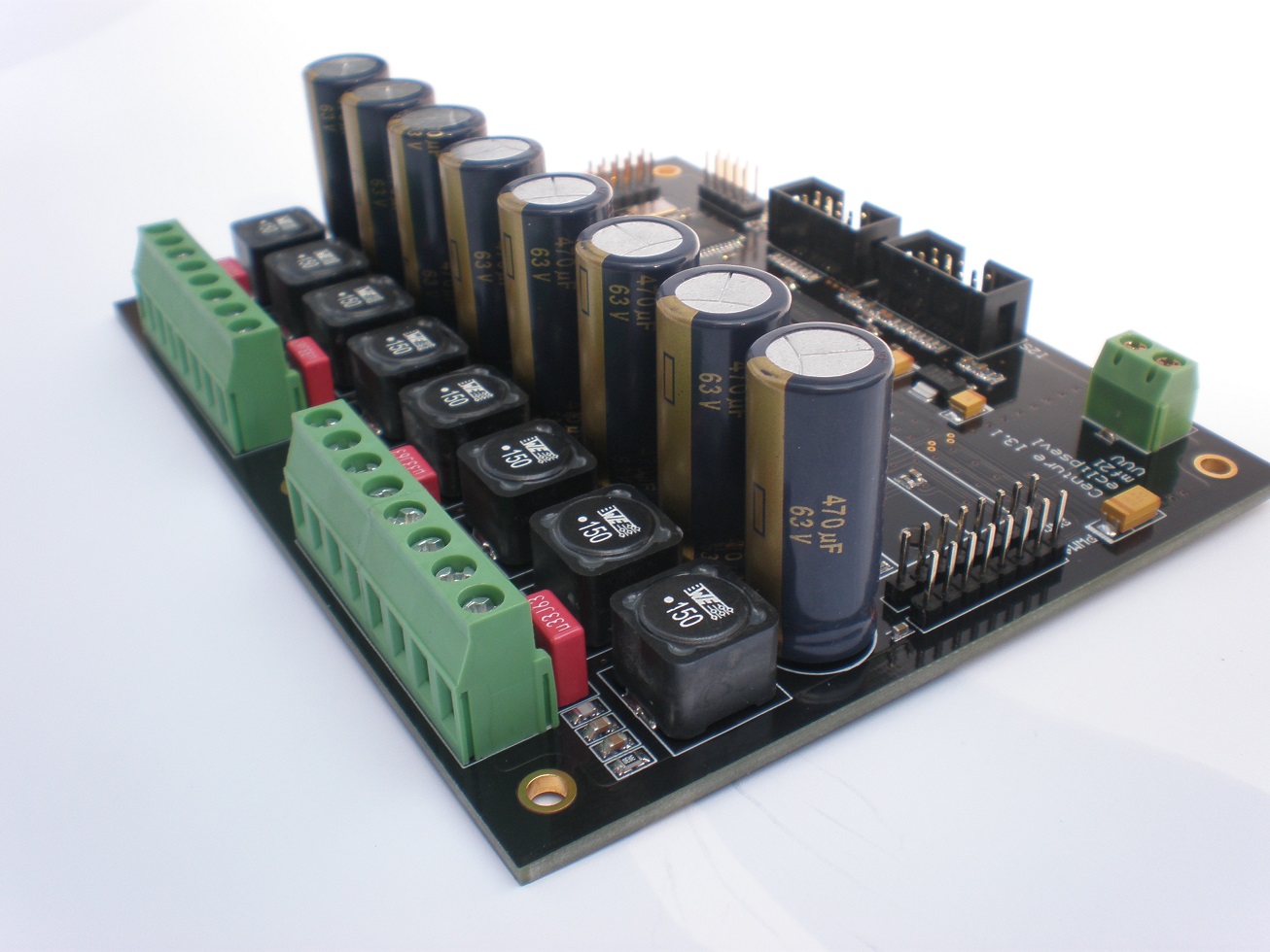

    Решение развернуть ИС усилителей на 90 градусов выглядит нелогичным. Я разводил по-другому:
    Так и силовые и сигнальные линии короче. Да и радиатор один и побольше можно вместить.
    eclipsevl, у вас явно цифроусь? И как он?
    Он. Да здорово, там же и кроссовер реализован, сейчас играет с той платкой с BT и ESP32.
    Да не обязательно, и в два вполне можно уложиться.
    Сейчас посмотрел архив - как-то с шинами земли и питания неаккуратно все. Причем половина проблем уйдет с разворотом МС усилителей на 90 градусов.
    Еще на мой взгляд земляные полигоны сильно разрезаны сигнальными линиями.
    Завсегдатай Аватар для DrModd
    17.07.2019
    1,148
    Вот из-за земель тут и будут большие проблемы.
    Я из-за этого отказался от одноплатной компоновки.
    А как размещать по 4 слоям? Земля, питание, и внутри два сигнальных?
    Из 24в(напряжения питания) делаем 15в LM2596(dc-dc, 150кгц), из 15в делаем 12в LM317, из 12в делаем 5в LM1117, из 12в делаем 3.3в LP2985.
    Микры не засинхрены
    Ой, а для чего их синхронизировать, если выводы всегда по-отдельности работают? Мне казалось, синхронизация нужна при работе на общую нагрузку.
    Ну, ок, нашел вот этот документ: https://www.ti.com/lit/an/slaa787/slaa787.pdf, сделаем как там.
    Правильно понимаю, что вы имеете ввиду вот это: http://www.ti.com/lit/an/slaa788a/slaa788a.pdf ?
    Посмотрите референс дизайны от TI, например http://www.ti.com/tool/PMP11769
    На внутренних земля и питание.
