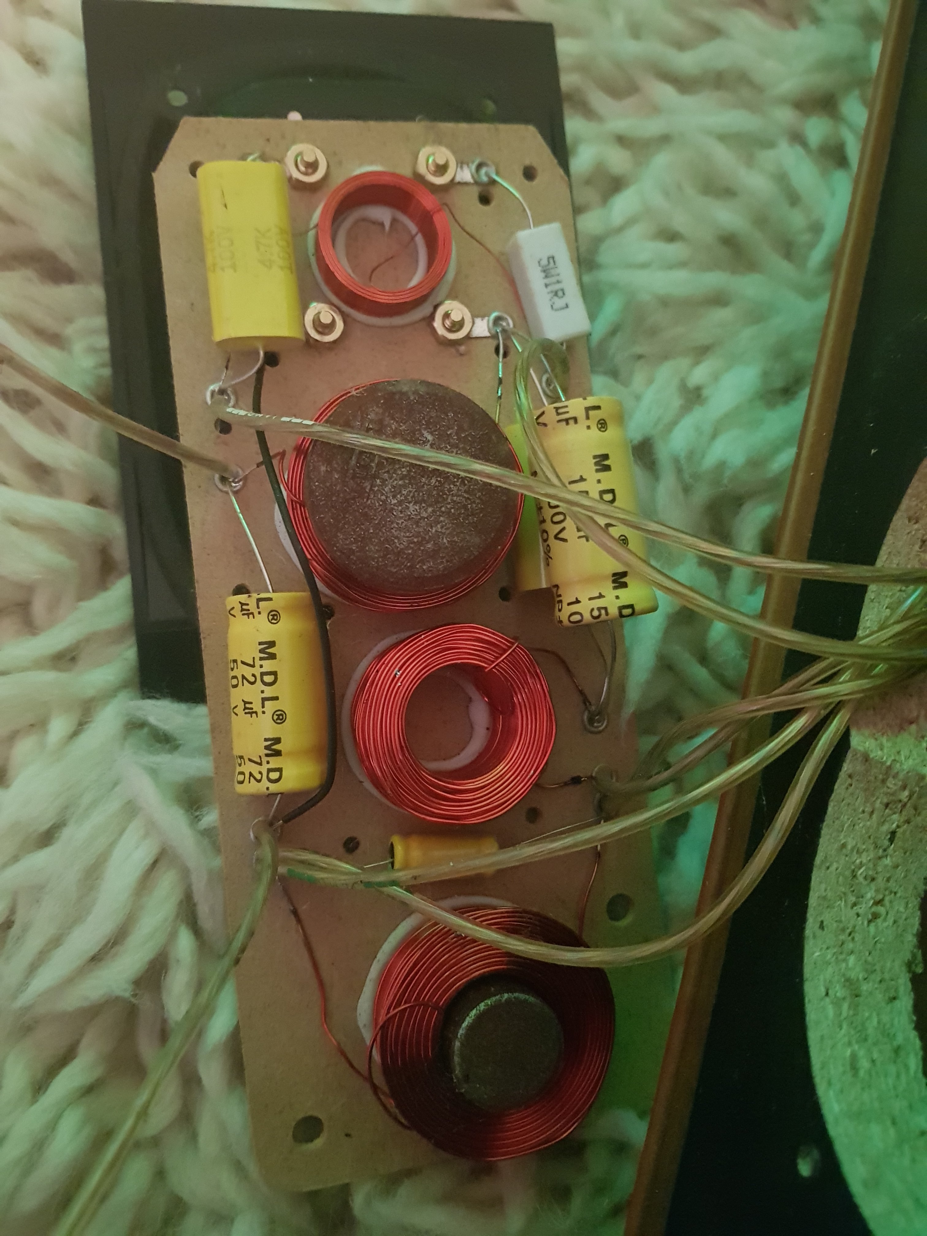

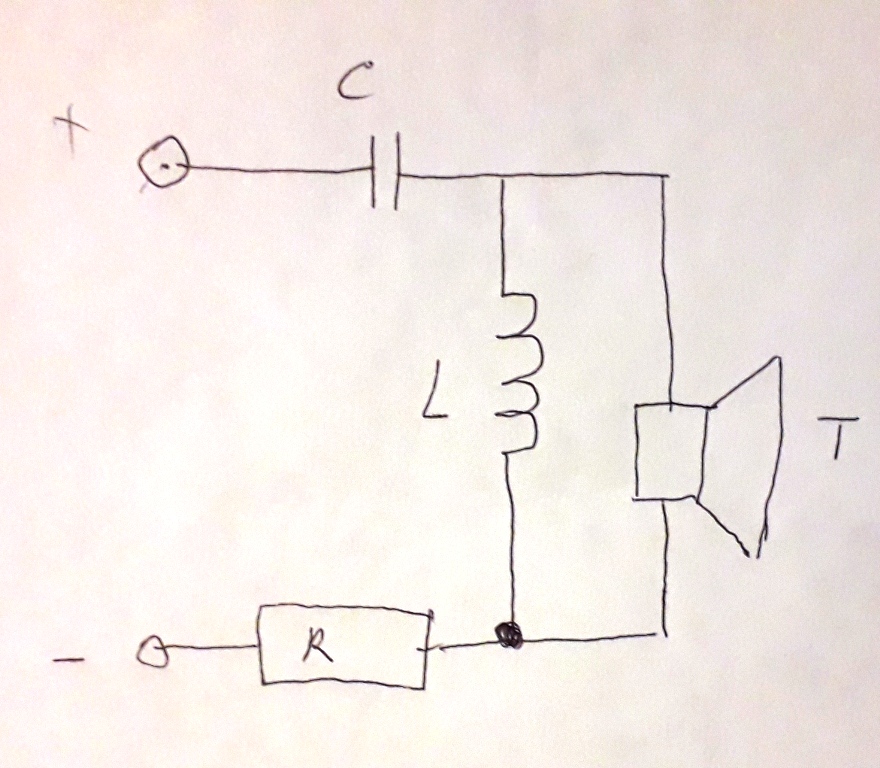

    Имеется датская 3-х полосная акустика Jamo D570. Колонки в моей достаточно сложной в акустическом плане комнате, дают очень приличный бас, без "бубнения" и ящичных призвуков. И это на любой громкости. К середине претензий тоже нет. И в целом звучание "деликатное", комфортное. Но, на многих записях ощущается нехватка высоких частот. Они конечно есть, но такое ощущение, как будто ручку "Treble" повернули немного в минус. Схема высокочастотного звена прилагается. Резистор там обычный "сахарок", конденсатор серии MEA (лавсан), без указания фирмы. Конденсатор и резистор планирую поменять. И ещё вопрос, можно ли уменьшить номинал резистора до 0,5-0,6 Ома, для увеличения отдачи ВЧ динамика. Не нарушит ли это настройки фильтра? Номинал катушки мне неизвестен. Вообще, у меня возникло ощущение, что с ВЧ динамиком в данном случае Jamo «пожлобились». Не дотягивает он до уровня других компонентов акустики.

    Частый гость Аватар для xjr100
    23.04.2010
    404
    По умолчанию Re: Нужна помощь по Jamo D570
    Цитата Сообщение от Alm333 Посмотреть сообщение
    Да можно вообще убрать резистор, это 1ом всего лишь.
    Если смотреть на фото кроссовера, то кажется, что нет там резистора. От гайки с клеммой идет конденсатор, его второй конец на провод от динамика и соединяется с катушкой, которая соединяется с резистором и проводом от динамика, и конец резистора идет на землю.
    Нарисованную схему нужно проверить.
    Если резистор стоит последовательно с катушкой и его лучше не трогать, очень сильно влияет на стыковку динамиков.
    Старый знакомый Аватар для Vitaly65
    24.04.2016
    961
    Да! Схема не правильно нарисована, нет там гасящего резистора, тот резюк последовательно с катушкой стоит. Ну кто ж знал-то? Это же ещё разглядеть нужно, обленились...
    21.10.2010
    Рязань
    Вот как. Значит я ошибся со схемой. Я взял за основу аналогичный кусок схемы от Jamo 707i, со своими номиналами. В выходные постараюсь практически проверить, что там и как подключено.
    ---------- Сообщение добавлено 21:05 ---------- Предыдущее сообщение было 19:33 ----------
    Да, судя по компоновке фильтра, схема получается вот такая. То есть резистор в нижнем плече. Прошу извинить, что невольно ввёл в заблуждение. Надеюсь в выходные всё точно проверю и тогда сообщу.

    ---------- Сообщение добавлено 07.02.2020 в 19:51 ---------- Предыдущее сообщение было 06.02.2020 в 21:05 ----------
    xjr100, Vitaly65, Спасибо что обратили внимание на мою ошибку в схеме. Сегодня разобрал и подтверждаю, схема соответствует моему рисунку в посте #15.
    Перемычка на резистор дала небольшой прирост ВЧ (в сравнении со стоковой). В случае доработки обеих колонок, думаю был бы приемлемый результат по их уровню. И к тому же ВЧ стали как будто немного "чище". Конечно до желаемой прозрачности далеко. Замена конденсатора наверное сможет ещё улучшить звучание. Но, вот вопрос. Можно ли в данной схеме убрать резистор?
    Последний раз редактировалось mae62; 27.02.2020 в 10:48.
    20.03.2015
    1,037
    Конечно можно. Ничего никуда не разъедется, если схема выше верна. Это не последовательно с катушкой, это последовательно с головкой. Думаю стОит нарисовать всю схему фильтра, что вопросов не было. Можно без номиналов катушек.

    21.10.2010
    Рязань
    Alm333, спасибо! Значит можно надеяться на улучшение звука. Схема (последняя) верна. Катушка подключена параллельно динамику. Вчера всё внимательно рассмотрел на реальном фильтре. К этим клеммам подключена только ВЧ часть, поэтому весь фильтр рисовать нет смысла. Да я и собрал уже всё обратно. Теперь надо заказать конденсаторы, ну и на всякий случай резисторы на 1,0 ом и 0,5 Ома. Для сравнительного анализа звучания.
