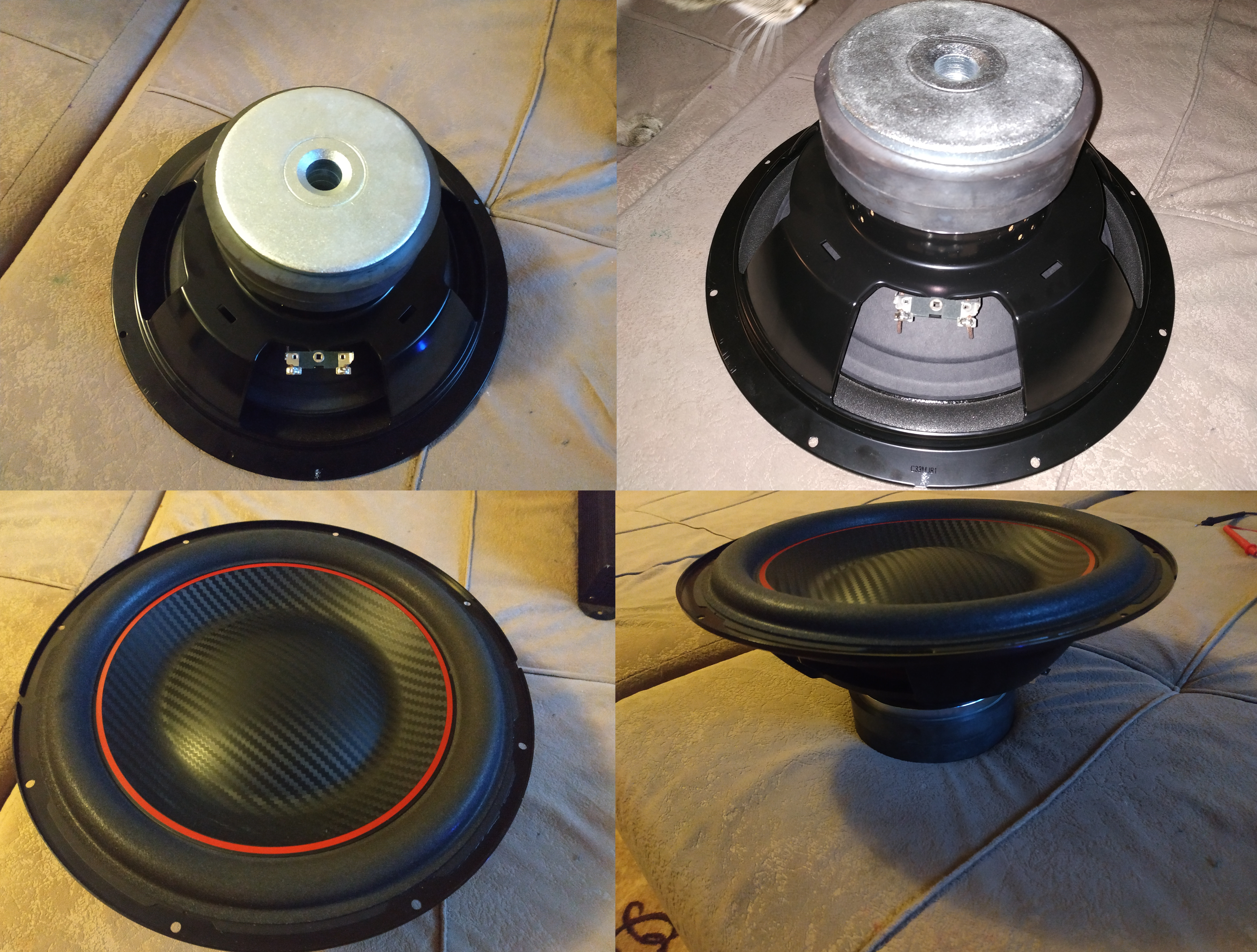

    Всем привет. Есть динамик от корпусного сабвуфера Pioneer ts-wx305t .
    Планирую дома собрать короб и организовать саб чисто для "сейсмо эффекта".
    Для проектирования короба необходимы несколько жизненно важных параметров. Параметры Тиля -Смола.

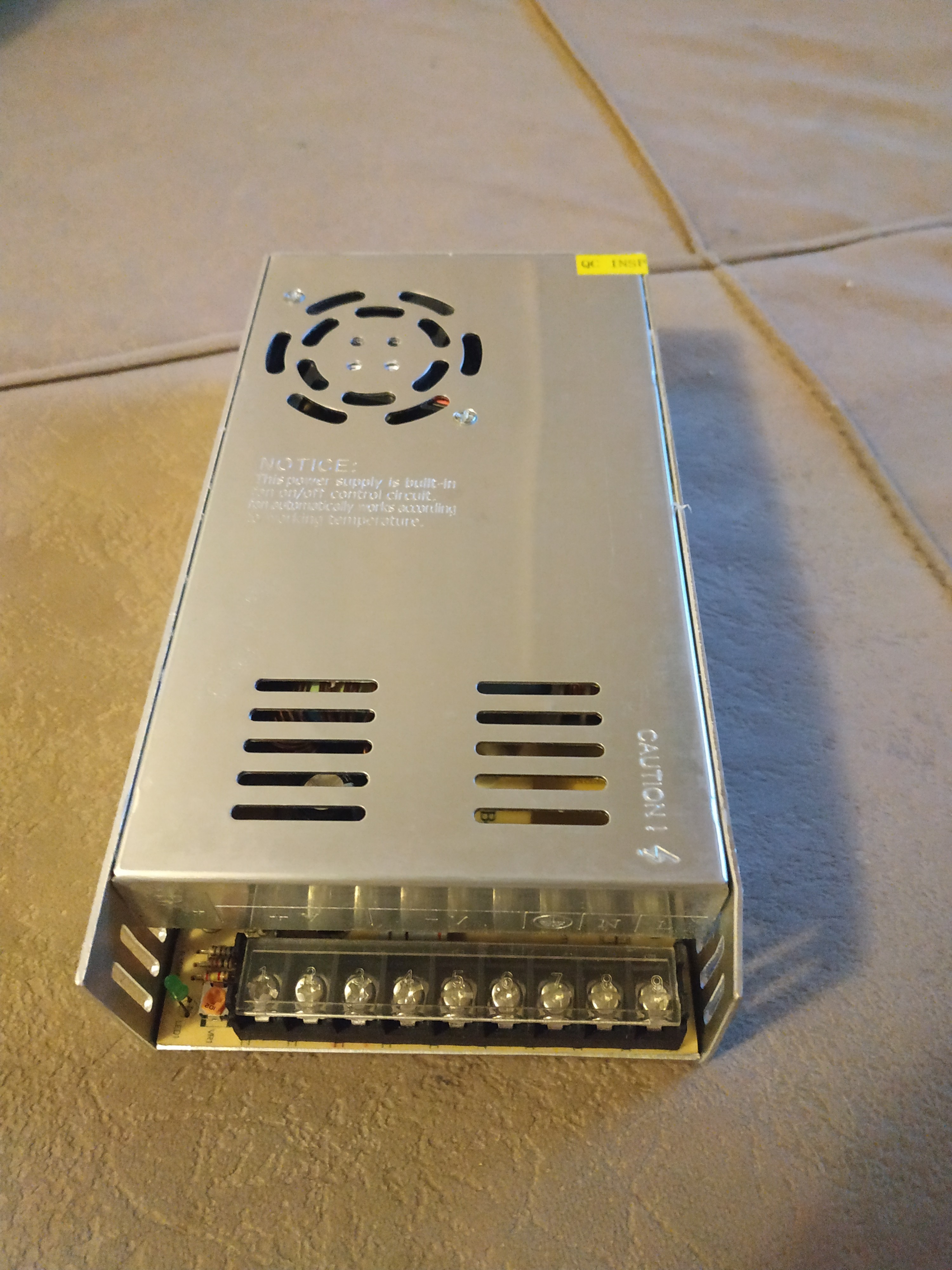

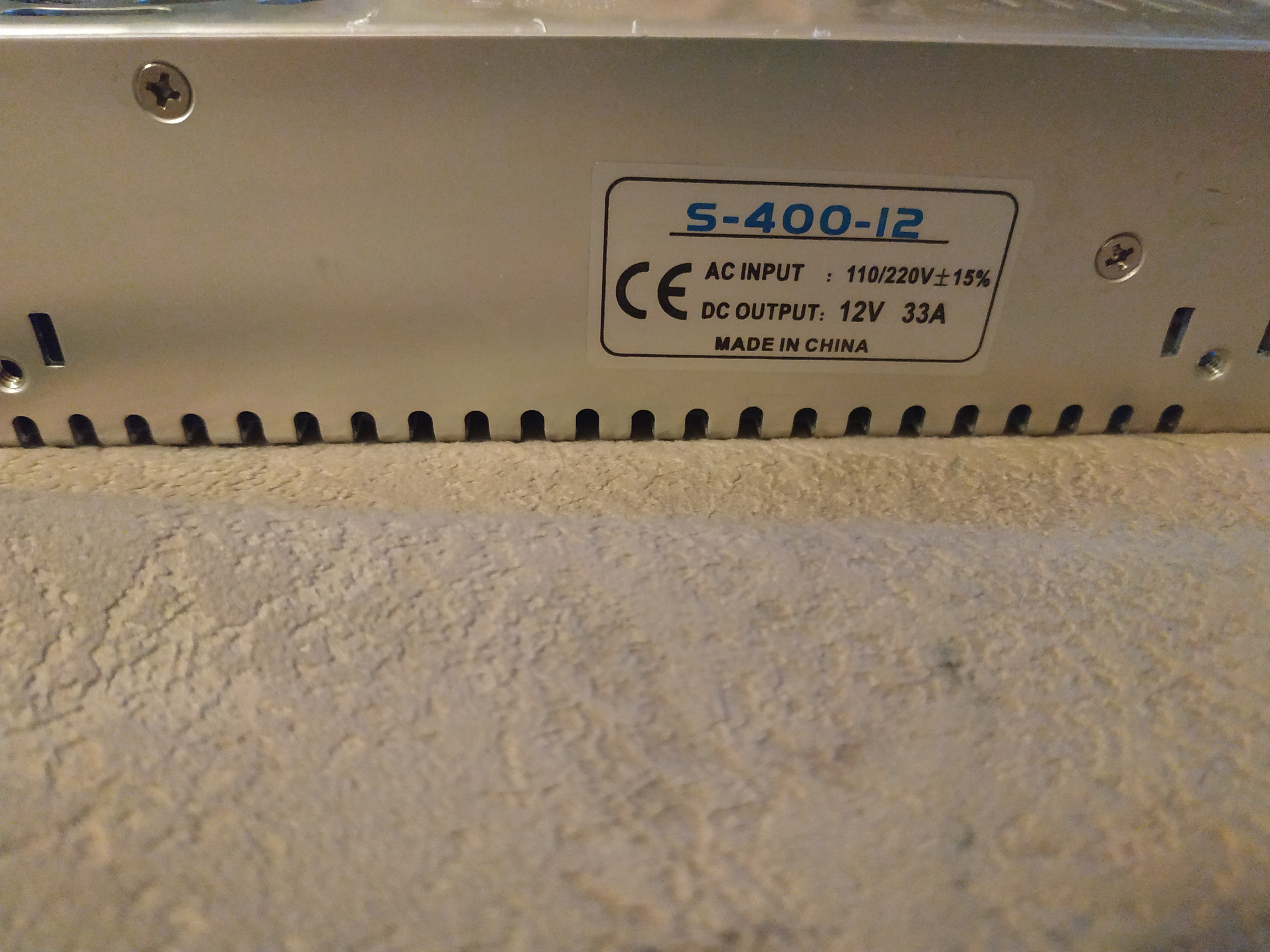

    1. Голова от саба Pioneer TS-WX305T
    2. Усилитель SWAT M-2.120
    3. БП DC 12В DC 33.3А 400Вт (для светодиодных лент)

    Или по другому поставлю вопрос.
    Что из этой троицы можно толковое смастерить?
    Или избавляться?)
    Неионерскую гуделку в гараж.
    Про качество там разговора и не будет.
