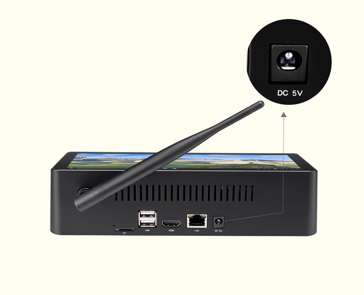

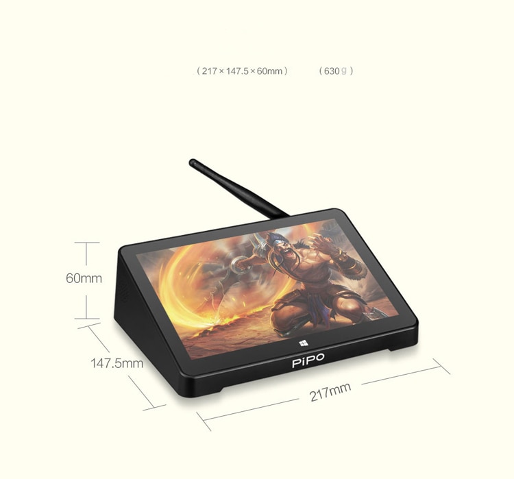

    Ещё интересные кандидаты на роль аппаратной части.
    Этот на интел атоме и винде. Видел в такомже формате но на арме и андроеде, а найти не могу.
