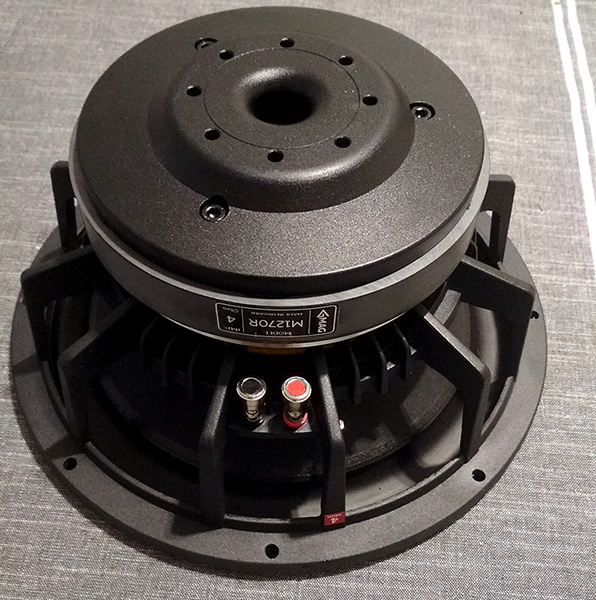

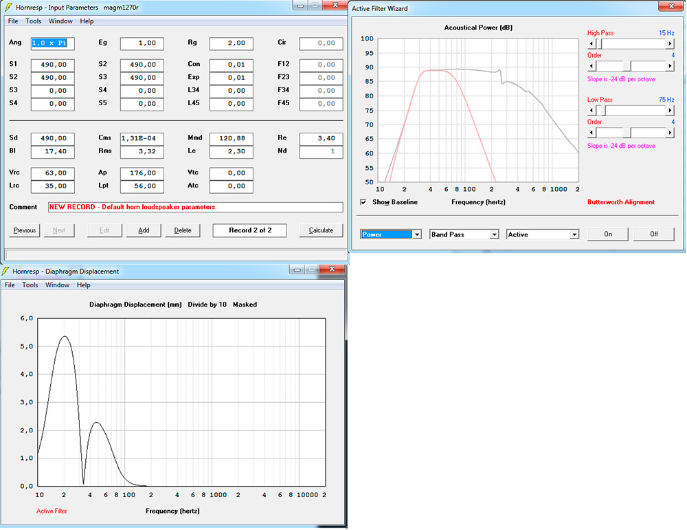

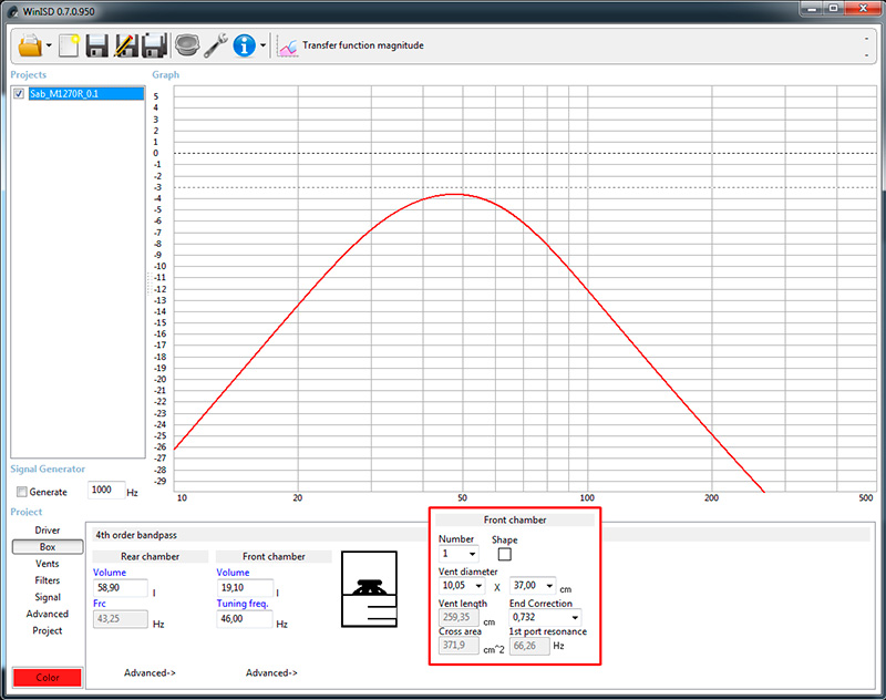

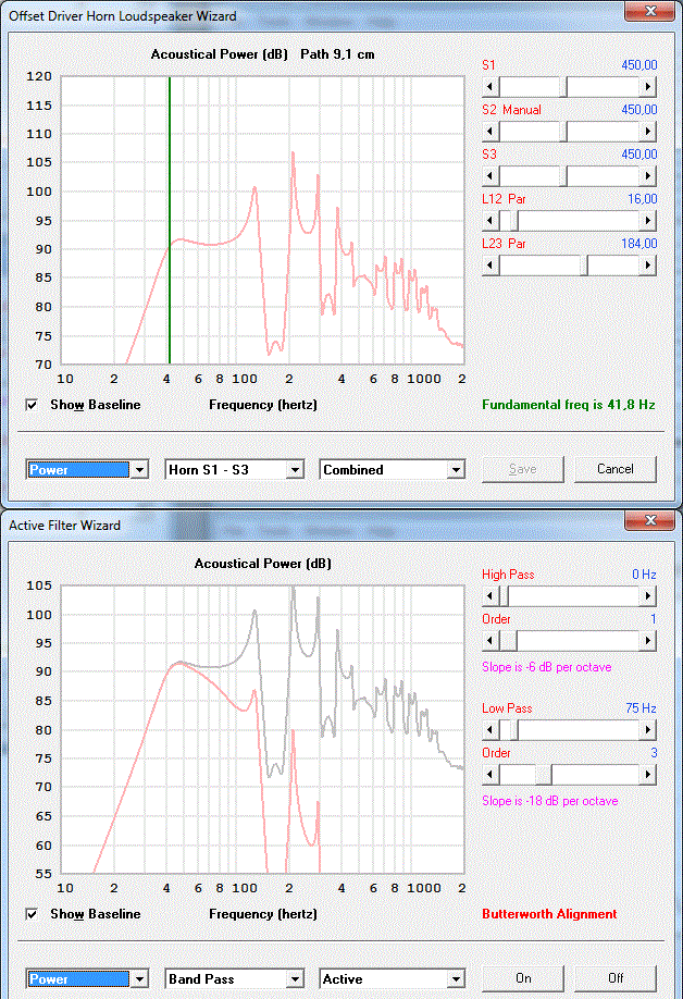

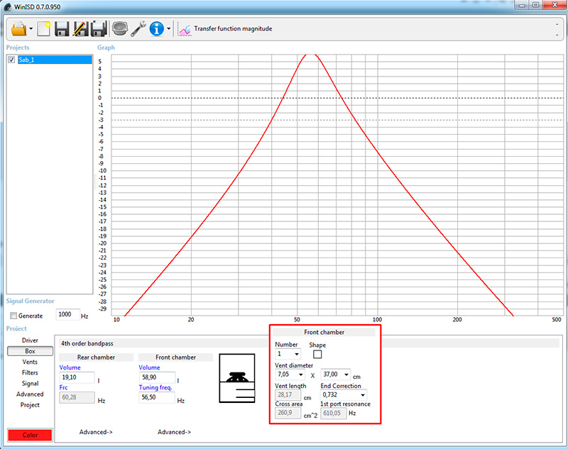

    Время идет и настала очередь сабвуфера.
    Приехала парочка вот таких малышей, продавец никак не соглашался продать одного, по этому пришлось уговорить приятеля на покупку второго дина. Обошлись в 170 вечнозеленых за близнецов. Знаю что постройка из двух штук имела бы смысл, но вдруг в квартире обозначилось присутствие жены, при том, недовольной жены )) Представьте, что на ста метрах площади и местами высоких потолков, меня пытались спровадить в гараж, ну не наглость?! )).

    Для 100 метров надо было как минимум на двух делать...
    Аватар для tahmasib
    18.08.2018
    319
    По умолчанию Re: АС на БУ динамиках Beyma 10MC500 + FaitalPro 6pr122 + Monacor DT-300
    Сто метров общей, в месте прослушивания больше 30-ти не предвидится. ))
    Александр, перед снятием параметров дины нужно размять?
    old chap Аватар для subsonic
    07.10.2007
    11,588
    Не обязательно.

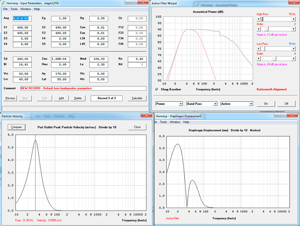

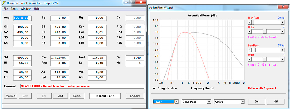

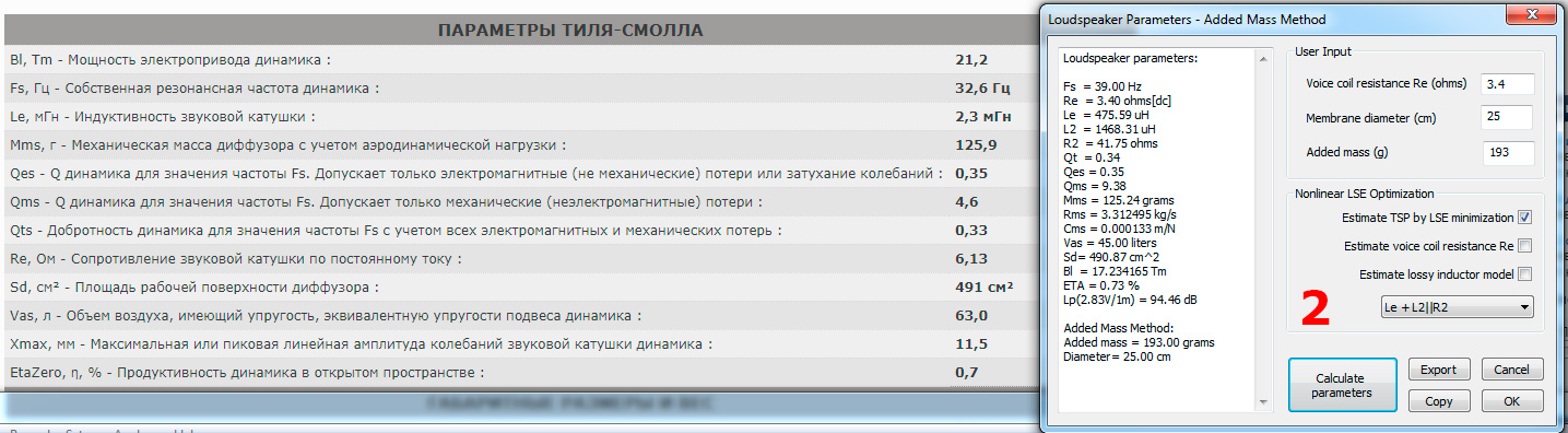

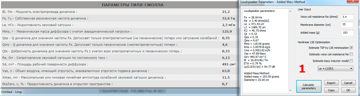

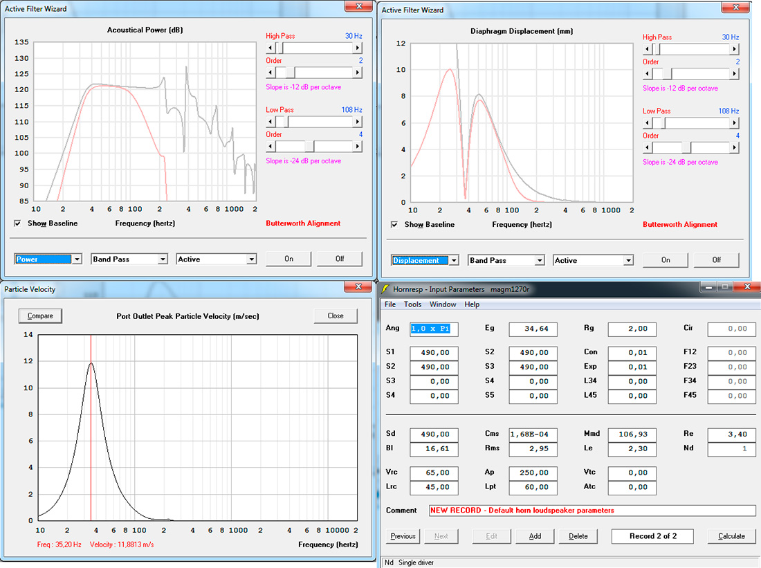

    Снял параметры с головок. На фотках сравнение с датащитом.
    номер один:
    Fs = 38.94 Hz
    Re = 3.40 ohms[dc]
    Le = 471.43 uH
    L2 = 1489.70 uH
    R2 = 40.75 ohms
    Qt = 0.33
    Qes = 0.35
    Qms = 9.67
    Mms = 118.06 grams
    Rms = 3.007916 kg/s
    Cms = 0.000142 m/N
    Vas = 47.89 liters
    Sd= 490.87 cm^2
    Bl = 16.841461 Tm
    ETA = 0.79 %
    Lp(2.83V/1m) = 94.77 dB
    Номер два:
    Fs = 39.00 Hz
    Re = 3.40 ohms[dc]
    Le = 475.59 uH
    L2 = 1468.31 uH
    R2 = 41.75 ohms
    Qt = 0.34
    Qes = 0.35
    Qms = 9.38
    Mms = 125.24 grams
    Rms = 3.312495 kg/s
    Cms = 0.000133 m/N
    Vas = 45.00 liters
    Sd= 490.87 cm^2
    Bl = 17.234165 Tm
    ETA = 0.73 %
    Lp(2.83V/1m) = 94.46 dB
    номер один:
    Fs = 38.94 Hz
    Re = 3.40 ohms[dc]
    Le = 471.43 uH
    L2 = 1489.70 uH
    R2 = 40.75 ohms
    Qt = 0.33
    Qes = 0.35
    Qms = 9.67
    Mms = 118.06 grams
    Rms = 3.007916 kg/s
    Cms = 0.000142 m/N
    Vas = 47.89 liters
    Sd= 490.87 cm^2
    Bl = 16.841461 Tm
    ETA = 0.79 %
    Номер два:
    Fs = 39.00 Hz
    Re = 3.40 ohms[dc]
    Le = 475.59 uH
    L2 = 1468.31 uH
    R2 = 41.75 ohms
    Qt = 0.34
    Qes = 0.35
    Qms = 9.38
    Mms = 125.24 grams
    Rms = 3.312495 kg/s
    Cms = 0.000133 m/N
    Vas = 45.00 liters
    Sd= 490.87 cm^2
    Bl = 17.234165 Tm
    ETA = 0.73 %
    В пределах нормы, аномалий не наблюдается.

    Симулирую в WinISD БП-4. Получилась настройка порта на 56hz
    Опыта нет никакого вообще, по этому логичный вопрос )), все нормально, так и должно быть?
    ---------- Сообщение добавлено 10:26 ---------- Предыдущее сообщение было 09:58 ----------
    А вот поменял местами объемы камер и снизил частоту настройки при общем неизменном размере и чуть чуть увеличенной площади порта. Кривая более плавная, копает глубже, но отдача уменьшилась.
    Последний раз редактировалось tahmasib; 02.08.2020 в 12:49.
    Добрый Аватар для Gudronov
    10,447
    Умение задавать правильные вопросы важнее любого опыта...
    Симулирую в WinISD БП-4. Получилась настройка порта на 56hz, все нормально, так и должно быть?
    Теперь фильтр, в недрах темы есть расклад по параметрам https://forum.vegalab.ru/showthread.php?t=86375&page=4. WinISD должен понять.
    Последний раз редактировалось Gudronov; 02.08.2020 в 19:32.
    аудиобалбес Аватар для Flaesh
    14.02.2006
    Eburg
    7,637
    ненормально и не должно, https://www.google.com/search?q=band...ibcXIr8Ea4hLGM
    но при желании можно делать что угодно и как угодно эквализировать
