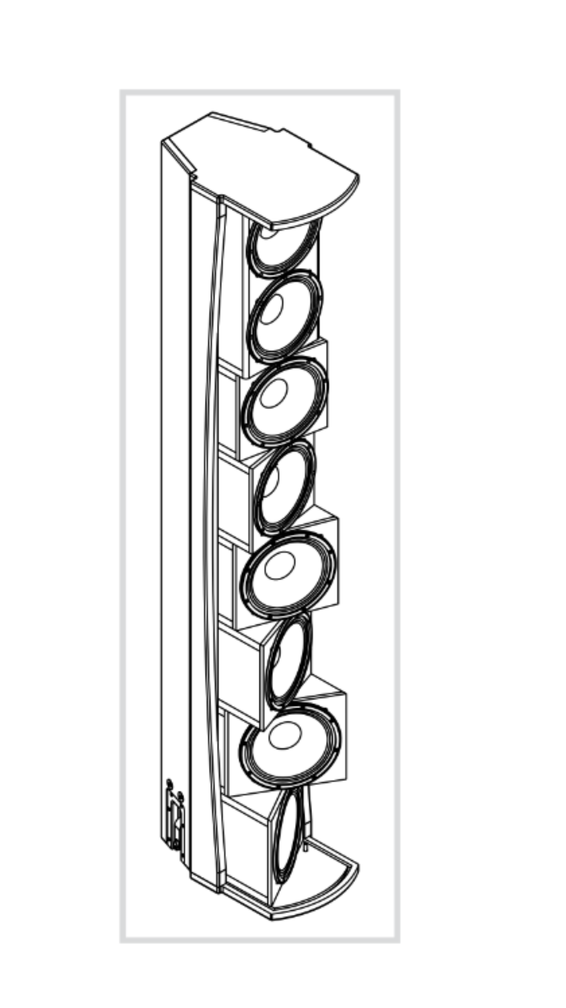

    Завсегдатай Аватар для BesPav
    01.06.2011
    2,752
    По умолчанию Re: Кластер из супертвитеров - что?
    Хочу диаграмму широкую и чистый звук.
    Варианта два:
    1. А-ля Peecker Sound PSUT8TE:
    2. А-ля массив с постоянной шириной диаграммы направленности:
    https://www.audioartistry.com/Papers...T%20Arrays.pdf
    https://www.audioartistry.com/Papers...e%20Arrays.pdf
    Но, честно говоря, я бы поставил BMS4590/4592 в рупор типа HL-4530(4528) и для 95% повседневных задач озвучки будет более чем достаточно.
    01.06.2011
    2,752
    Коллега, вот с новыми подробностями
    дудка с драйвером 4"
    и
    зона прослушивания - 2,3-2,5 метра.
    уже нетривиально, а вы хотите супертвитер добавлять...
    4530/4528 на двух метрах конечно же нехорошо, ближе 5 к нему находиться некомфортно, а если еще и добренько ввалить в 4” драйвер - то даже вредно. Оно в общем-то рассчитано на совсем другие дальности, от 10 хотя бы.
    Добавление ВЧ-звена неминуемо потянет за собой изменение конструкции и сведение нового драйвера с имеющимся 4”. Не просто «отрезать на 12к», а добиться более-менее приличного сведения уровней/фаз от двух разных дудок в этом диапазоне и при таком размещении - сама по себе задача нетривиальная.
